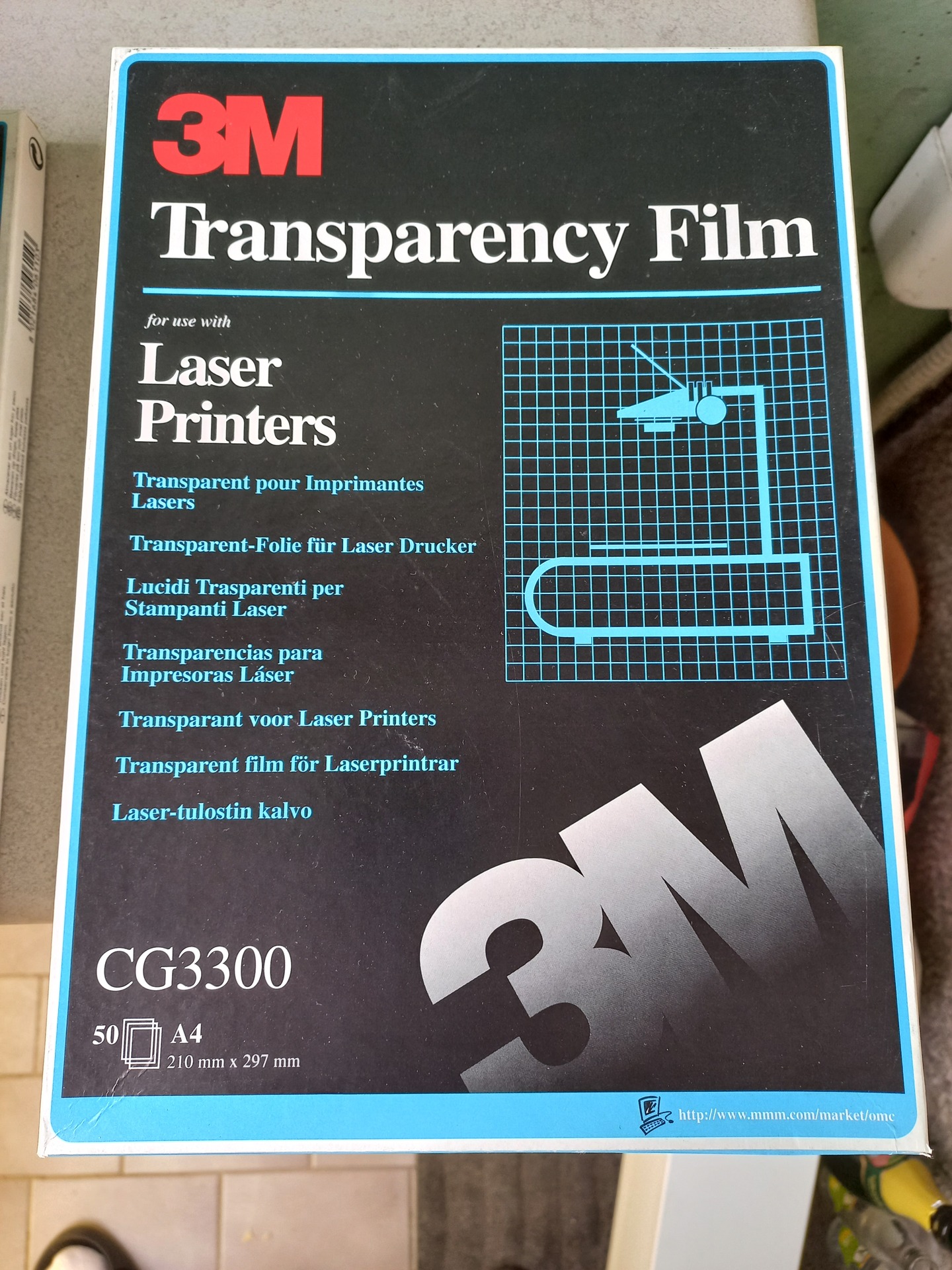

Na előkerültek. 3 féle van, ami igazából kétféle. Csatoltam. Üdv.
A harmadik (ez a lézerbe való)
A hozzászólás módosítva: Márc 23, 2025
Ez így van, a laminálóba való pedig egy másik történet.
