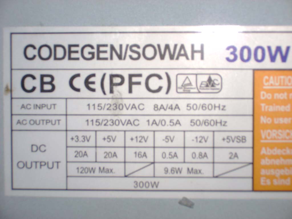

sziasztok, és egy elég kezdő egyéniség vagyok, de most szeretnék építeni egy olyan "változtatható áramforrást"
hogy: 1)egy potival lehessen vezérelni az áram ot, akár ilyen léptethetős, vagy simán tekerős, ha léptethetős akkor 4voltonként ogorjon 2) ha megoldható lenne, akor egy kijelzőn mutassa, hogy mekkora ármam megy éppen, és ha lehet akkor pic programozása nélkül, met az méég messze van, de ha másképp nem megy akkor úgy is jó, csak akkor valaki kell a programozáshoz, mert mint említettem nem igazán értek hozzá. kiindulásnak van egy szétszedett multiméterem, és jópár számítógéptáp, meg kis íróasztali lámpák trafói, de esetleg tudok szerezni másmilyet is. a lényeg, hogy 4V tól elmennyen legaalább 24V ig, és olyan 20-25 ampert leadjon és esetleg valami fogyasztásmérő is mehetne bele. segítségeteket kérem ennek belső részének megépítésében

Ha van számítógéptáp, ami tud mondjuk 20A-t a 12V-os ágán, akkor a szekunder oldalt egy kicsit módosítva, a -12V-os ágba komolyabb diódákat építve, és a szűrőn a -12V tekercsét kicserélve nagyjából megoldható a 24V. A visszacsatolást is át kell kötni ide, és a visszacsatolásban levő feszültségosztóval lehet állítani majd a kimeneti feszültséget.
Persze valami árammérőt utána kell még majd kötni, de így a táp még alapvetően feszültséggenerátoros jellegű lesz. A leírásodból nem derült ki számomra egyértelműen, hogy kell-e áramkorlát, vagy csak tudjon legalább 25A-t. Lehet külön kapcsolóüzemű tápot is tervezni a célra, nagyjából az összes alkatrész bányászható pc tápokból hozzá, de egy ilyen projektnél sok buktató van.
a tápom lead 20 ampert , de az egyszerűség kedvéért lehet 12V os is, és majd ha én is fejlődök, akkor azt is fejlesztem, most az a lényeg h rengeteg 12V os cuccom van, és akkor v mi ötlet kéne ahhoz, hogy kijelezze most első lépésnek a kivezérelt áramot, és lehessen tekerni potival
na tévedtem, csak 16A t ad le de mostmár elvetettem e 20 fölötti amperokat, mert eredetileg egy cb rádiót akartam üzemeltetni, de kiderült, h apám elvitte a kamionba
![]() na tehát mellékeltem a képet amit az egyik ideálisnak tartott tápomról csináltam most gyorsan. ezek alapján tudtok v mit segíteni???
