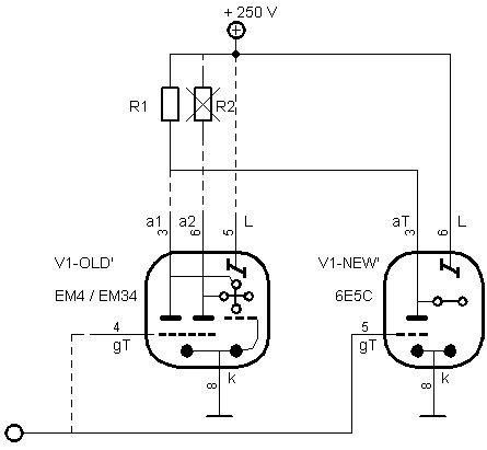

(#) _BiG_ válasza Csupasz hozzászólására (») Jún 19, 2011 /
Szervusz!
Nem láttad működni a csövet? De az előbb azt írtad, hogy "Én kb.30 fokra tudom kinyitni,". Akkor mégis beüzemelted... Hacsak nem pajszerral nyitogattad
(Ha megosztanád velünk a konkrét kapcsolásodat a paraméterekkel együtt, akkor némileg okosabbak lehetnénk. Sőt, ha netán valami jó minőségű képet is az ernyőről nyitva/csukva, az még jobb lenne. Köszi.)
Az itt mellékelt adatlapon van példakapcsolás, kétféle célra. Mint második rajzon látható, a magnetofon kivezérlésjelzőjénél az anód és az ernyő közös ellenállással van a tápra kötve.
Ja, a mértékegység nélküli ellenállásértékek MOhm-ot jelölnek.
A nyitási szög meg természetesen itt (adatlap szerint) 90o, ami 2*45o-ból tevődik össze a késelektróda két oldalán, de ez nem lehet kérdés, mert hogyan is működik az ilyen varázsszem?
Az még esetleg előfordulhat, hogy gyenge a cső, bár arra nekem sincs infóm, hogy a paraméterváltozás befolyásolja-e az ernyőkép változását és mennyire. Ha gondolod, mérd meg a cső meredekségét, nyugalmi anódáramát.
(#) Csupasz válasza _BiG_ hozzászólására (») Jún 19, 2011 /
Persze hogy láttam működni, de csak a saját kapcsolásomban.A mellékelt kapcsolásba építettem meg, a mellékelt átalakításban.
A kinyitási szög lehet kérdés, mert pl. az EM4 nem így nyílik...
Fotót nem tudok küldeni, mert már átalakítottam a kapcsolást..

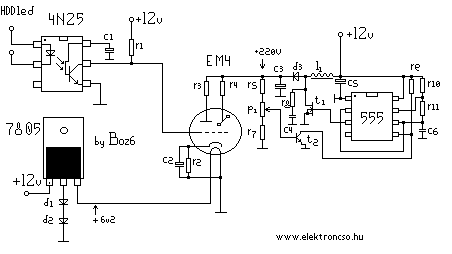

Szervusz!
Ezt a vinyóvisszajelző "HDD-varázsszemet" én is megépítettem (épp erről akartam írni neked példát ), csak EM84-gyel és kiválóan működik - némi átalakítással, mert egy az egyben nem volt jó. Részben azért, mert nekem 3 IDE csatorna jelét kellett közösítenem, részben az EM4-től való jelentős eltérés miatt - bár szerintem EM4-gyel sem jó egy az egyben, csak ezt nem próbáltam ki, mert akkor még nem volt ilyen csövem.
Tulajdonképpen az előbb mellékelt visszacsatoló trükköt csináltam meg, csak akkor még nem tudtam erről, mert még nem olvastam akkor.
Azt a rajz eredeti szerzője elfeledte, hogy megfelelő nagyságú negatív előfesz kell a rácsra és megfelelő nagyságú vezérlőjel is. A 12V édeskevés pl. az EM84-hez, mert az kb. -22V-on nyílik teljesen szét. Sőt, az EM4-hez is kell -16V, ha az érzéketlenebb árnyékrészt is jól akarom vezérelni.
Ezen úgy segítettem, hogy betettem egy 50K-s potit a katódkörbe, ez automatikus negatív előfeszt ad a rácsra. Azért potit, hogy be tudjam állítani, hogy vezérlés nélkül mennyire nyíljon szét az EM84 fénycsíkja, azaz mekkora árnyék legyen köztük. Annyira szét tudtam nyitni, hogy nem is látszott, csak a vezérlőjel hatására.
A másik trükk az volt, hogy nem 12V-ot kapcsolt az opto, mint vezérlőjelet, hanem, mint láthatod, a 230V-ból csináltam 30V-ot, annyi már bőven elég neki. Ezt a közösítő opto kapcsolgatta, a munkaellenállása a 33k.
Még egy megoldást használtam: a sugáreltérítő elektródát nem közvetlenül vezérelte a trióda anódfesze, hanem kihasználtam, hogy külön ki van vezetve és egy potin keresztül beállíthatóan alakítottam ki. Így be tudtam állítani, hogy mennyire csukódjon össze a két fénycsík, ha vezérlést kapott a cső.
Azaz azt is be tudom állítani, hogy mennyire nyíljon szét és azt is, hogy mennyire csukódjon be. Persze ez csak EM84-gyel megy, illetve olyan csövekkel, ahol külön ki van vezetve az eltérítő elektróda.
Neked nincs kivezetve, de az automatikus előfeszt be tudod neki állítani a katódkörbe tett potival. Ehhez a cső nyugalmi áramát veheted alapul és kiszámolsz egy értéket és annál nagyobb potit teszel be, aztán szabályozod. A potival párhuzamos kondenzátor a kinyílás sebességét csökkenti, ha kell. Elhagyható.
Köszönöm a segítséged, meg fogom így próbálni!

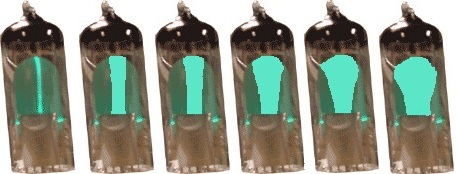

(#) _BiG_ válasza gyulank hozzászólására (») Jún 24, 2011 /
Te tudod, hogy működik a varázsszem? Mire tervezték?
Amit szeretnél (egy csővel mindent), így nem megvalósítható. A multiplexelés sem segít, mert nagy frekvenciás kapcsolgatással is azt éred el, hogy a szem tehetetlensége (és a fénypor utánvilágítása) miatt nem fogod tudni elkülöníteni az egyes állapotokat.
Ráadásul ez nem "kirajzoló" működésű, mint egy oszcilloszkóp, vagy tévé képcső. Az ernyő nem bontható vezérléssel szektorokra, az elektronsugár sem vékony csíkot rajzol.
Csatlakozom köbzolihoz.
Egy, azaz egy ernyőd van, és egy eltérítésed - és elektronágyú nincs a csőben. Ezen három dolgot megjeleníteni így nem lehet. A világító területet nem tudod egymástól független részekre felosztani.
„Úgy tudom, hogy az áramerősségtől függ, hogy milyen széles a csík”
Rosszul tudod. Az elektroncső feszültségvezérelt eszköz.

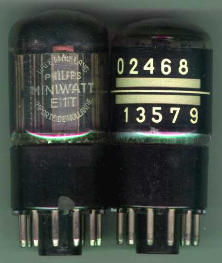

Van nekem egy E1T csövem, ami számkijelző, egyfajta keresztezése a varázsszemnek és a nixie-nek, ott van lehetőség az elektronsugár teljes mozgatására. Be fogom üzemelni (főleg, ha tudok szerezni duodekál foglalatot, hogy ne kelljen gányolnom) és bemutatom. Jóval bonyolultabb felépítésű cső, jóval nehezebb működtetni - például nagyon érzékeny az ellenállások tűrésére, a feszültségszintek miatt. A kijelzés kis fénycsíkkal történik, amit a megfelelő számhoz irányít a kapcsolás. De ebben már valami nagyon buta elektronágyú-szerűség van, meg olyan maszk, aminek a rését kell eltalálni a fókuszálatlan sugárral.
Emiatt például a külső megvilágítás sem lehet akármilyen nagy: sötétben a kijelzett melletti számok is jelzettnek tűnnek (a fókusz hiánya miatt), nagyon világosban meg nem látszik már semmi.
Sőt, a vezérlőjel felfutási és lefutási ideje (háromszögjel!) is meghatározott lehet csak!
