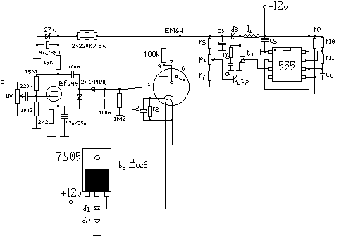

(#) Andrasirex hozzászólása Dec 12, 2011 /
Van egy EM84 csövem és ezzel szeretnék kivezérlésjelzőt építeni.12v ról menne,a kérdésem az,hogy ez a fentebbi kapcsolás jó-e és biztonságos-e? A cső alatt lenne egy kék led,amit egy trimmerrel halványra állítok be.

(#) frecsko válasza Andrasirex hozzászólására (») Dec 13, 2011 /
Jó.
Biztonságos is ha nem nyúlsz bele szigeteletlen szerszámokkal.
(#) _BiG_ válasza Andrasirex hozzászólására (») Dec 13, 2011 /
Szervusz!
Ezt itt a mellékelt pdf-ben megépítettem, működik, számítógépbe szerelve.
A cső munkapontjának (fénycsíkhelyzet) a beállítását is leírtam, hogyan csináltam. A katódkondenzátor variálható, ezzel a fénycsík mozgásának gyorsasága állítható be.
Az optókat pont emiatt építettem be, hogy tuti leválasszam az áramkört a gépről, fő a biztonság.
Neked annyi a dolgod, hogy a szaggatott vonaltól balra levő részt nem építed be.
A beépítendő optocsatolónak bírnia kell a kivezérlés maximális ütemét, ennyi.
A 7805 kis hűtőbordát azért kapjon, mert melegedni fog, illetve az előtte levő ellenállás is legyen legalább 2W-os.

Az ellenállás talán 3w is lesz mert ez van itthon,a 7805 bontott és már van rajta hűtőborda,így azzal sincs gond.De az lm555cn helyett igaz jó a sima mezei ne555 is??? Amúgy köszi a rajzot,és ez kb mennyit fogyaszt Amperben? Meg ha a fűtést külön adom, akkor a 7805 meg a hozzá tartozó alkatrészeket elhagyhatom?
Egyben válaszolok
Egy pár adat tényleg lemaradt, pótolom.
A 100uH boltban kapható 1A terhelhetőségű ferritmagos kis tekercske. Én álló kivitelűt használok (radiális lábelrendezés). Tehát nem én csináltam, vettem.
Lomexben is van: 100uHy 1A 0.12R 10% RAD RB1314101KL (ABC) RoHS 12x12mm RM 7.0mm
A C4-es és C5-ös kondenzátor 350V-os!!!
A "sima" 555 is jó, az említett típusok ugyanazok, csak más gyártja; bipoláris és nem CMOS alapú.
A fogyasztását nem mértem, de a cső 210 mA fűtést kér (6,3 V-on), az egyéb árama olyan 2 mA, a stabilizátoros rész is megeszik 2 mA-t, az 555 10 mA...
Azt nem tudom, hogy amikor a FET bekacsol, akkor mennyire ugrik meg a fogyasztás - de ezt az áramot megfogja a 100uH-s fojtó.
De szerintem az egész 250 mA-nél nem eszik többet.
Ha külön megy a fűtés, természetesen a stabkocka és a hozzá való zubehör nem kell. Az csak azért van ott, hogy a 12 V-ból legyen kb. 6,3 V.
A fűtés-katód potenciálkülönbség alacsonyan tartása miatt célszerű az egyik fűtésszálat összekötni a közös földponttal. Nálam a rajzon ez evidens, de a külön fűtésnél érdemes figyelni erre is.
