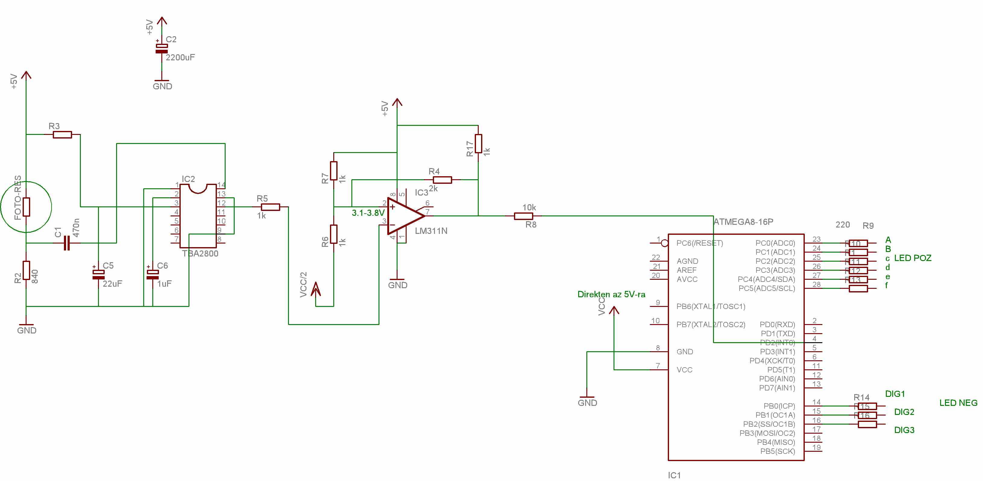

Az erősítést a TBA2800 első erősíője végzi, ami AGC-s. Erre azért van szükség, mert a müködés során erősen változnak a fényviszonyok és tág müködési tartományt szeretnék. A korábbi ford. mérő csak ragyogó napfényes időben mért Egyébként erős fényben is jelentkezik a probléma, ekkor az erősítés elvileg alacsonyabb. Szerintem az avr órajele zavarja az analóg részt. Megpróbálom tantál ELKOval, talán segít.
Digitális földet hogyan kell kialakítani?
fordmer2.sch

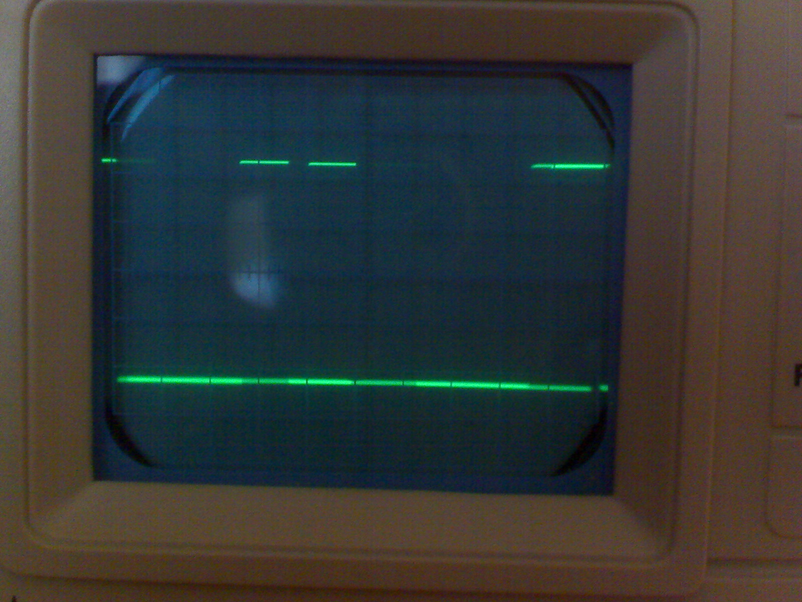

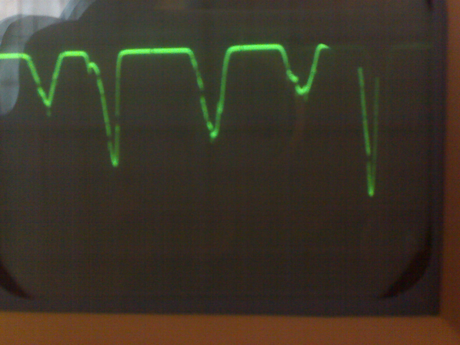

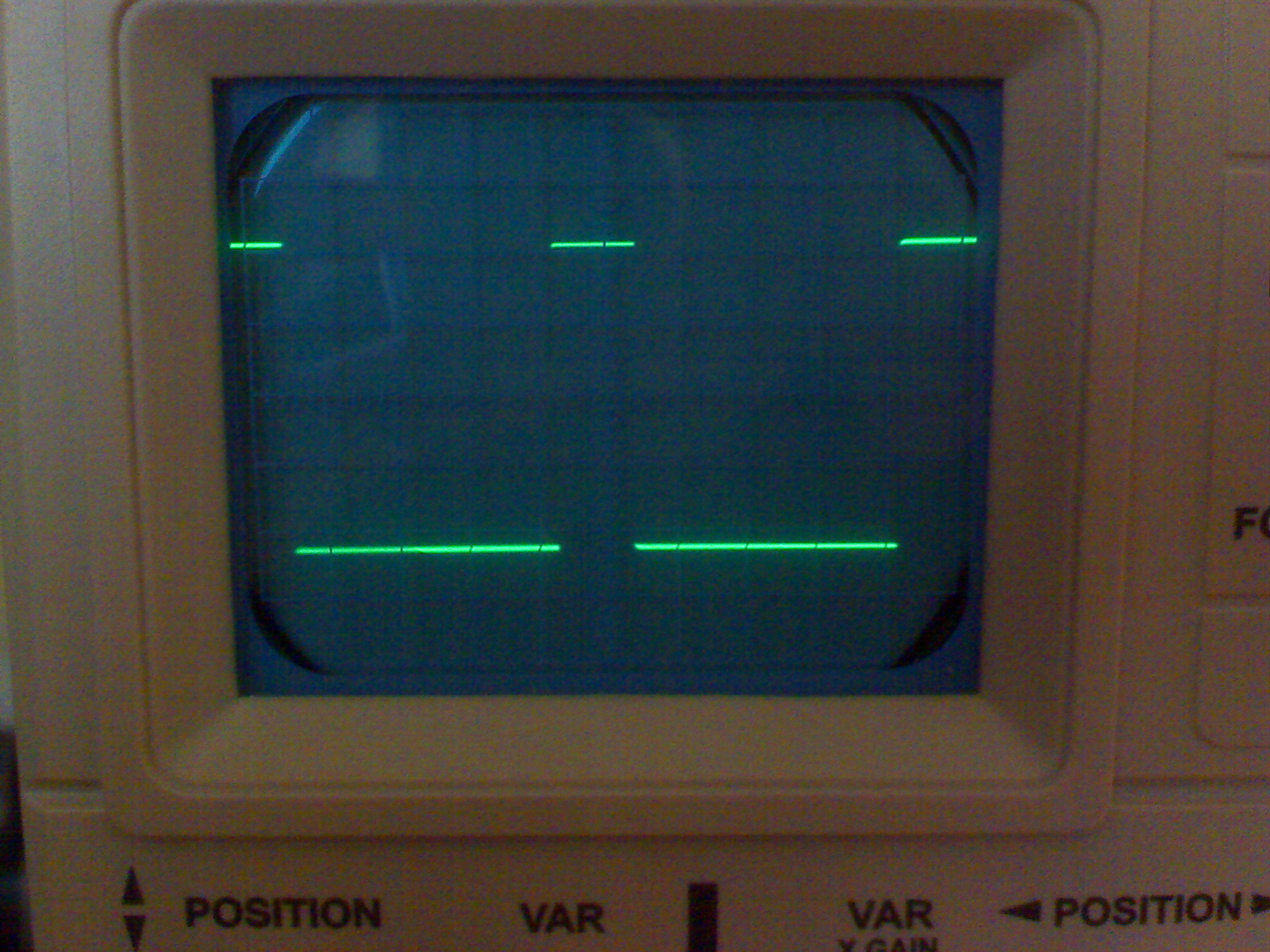

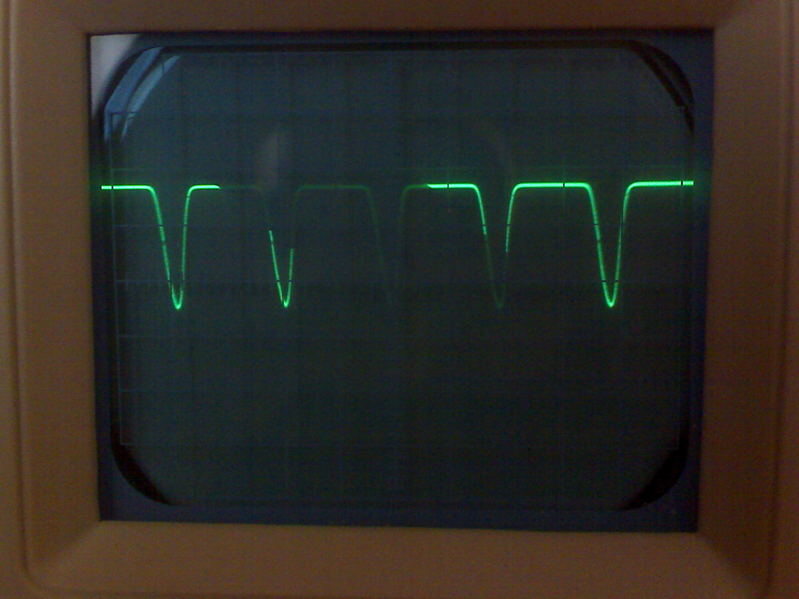

Készítettem néhány képet a zavarról:
34:AVR nem müködik,jel a schmitt kimentetén
36:AVR bekapcs, jel a schmitt kimenetén
39 Avr müködik, jel a tba kimenetén
40 Avr nem müködik, jel a TBA kimenetén
(#) Pafi válasza pakibec hozzászólására (») Dec 31, 2007 /
Mivel csináltad a kapcsolási rajzot?
Nem lenne jobb, ha mindenki láthatná?
(#) pakibec válasza Pafi hozzászólására (») Dec 31, 2007 /
Sorry, felteszem kép formátumban is.
Köszi, így jobb!
Az érzékelőt a szűrt tápra (C5+) kellene kötni, nem a szűretlenre!
(#) Prinner válasza pakibec hozzászólására (») Dec 31, 2007 / 4
A LED kijelzőket gondolom dinamikusan vezérled a kontrollerrel (a kijelzés nem valósidejű, egy időben csak egy kijelző világit, csak olyan gyorsan váltogat, hogy azt már szemmel nem lehet észrevenni).
Nekem is okozott már hasonló problémát a led kijelző ilyen módon való vezérlése, mert a kijelző átkapcsoláskor viszonylag nagy áramváltozások lépnek fel (ami akár 8*10mA is lehet), ami a tápfeszültséget erősen rángatja, méghozzá állandó jelleggel. Ez nálam elég volt ahhoz, hogy a zaj behallatszódjon az erősítőbe...
Igazából azt sem értem, hogy minek LED kijelző egy akksis készülékbe. Ha 7 szegmenses lcd-t használnál háttérvilágítással akkor nagyságrenekkel kisebb lenne a cucc áramfelvétele... és valószínűleg a digit rész által keltett zaj is jelentéktelen lenne.
(#) pakibec válasza Prinner hozzászólására (») Dec 31, 2007 /
A mérés úgy müködik, hogy az első jel indít egy timert, a második leállítja. Az eltelt időből számolja a frekit, majd kijelzi. Ezután mintavételi szünet, ezalatt a kijelzés folytatódik. Ismét mintavétel: a mérés alatt az előző frekvencia látszik. Majd a számítás alatt van ismét egy rövid szünet a kijelzésben.
Lehet, hogy igazad van és az LED kijelző rángatja a tápot. Tekintettel, hogy 10 000µF-es kondival már csak elég enyhe a zaj. Kipróbálom, hogy letiltom a kijelzőt, így kiderül ez okozza-e a zavart. Egyébként a LED kijelző csak a jobb láthatóságot szolgálja, de ha ez okozza a problémát lecserélem.
Pafi: az egész kapcsolás szűrt tápon van (c2)
Elárulok pár titkot:
Egy elkó nem rövidzár, még nagy frekin sem. Van ellenállása és induktivitása. A vezeték sem rövidzár. Egy elkó nem képes tökéletesen megszűrni a feszültséget, ezért szoktak pl. még egy RC aluláteresztőt betenni az érzékeny fokozatok elé.
Egy erősítő legérzékenyebb fokozata a bemenet szokott lenni. Ha már ide becsatolod a zavart, akkor onnantól esélytelen tiszta jelet kapni. Az adatlapon nem azért van rajta a szűrő és arra kötve az érzékelő, mert a tervező unatkozott!
