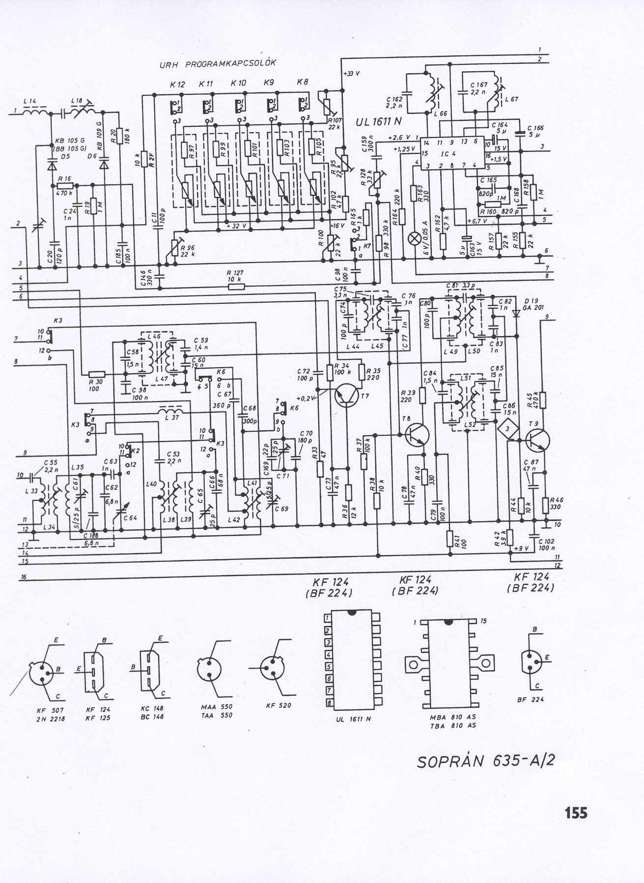

A következő problémával bátorkodnék nyitni egy topicot - hátha tud valaki segíteni, s mást is érdekel.
Van egy Tesla Soprán típusú frissen guberált rádióm. Jó állapotban kis piszkálás után szépen szól. A gond az, hogy nem tudom vele fogni a Bartók rádiót, mivel az épp hogy 94 MHz fölött van, a Soprán skálája pedig csak 94 MHz-ig tart. Lehet ezen segíteni (igencsak kezdő pákászi képességeimet tekintetbe véve)?

Rajz van?

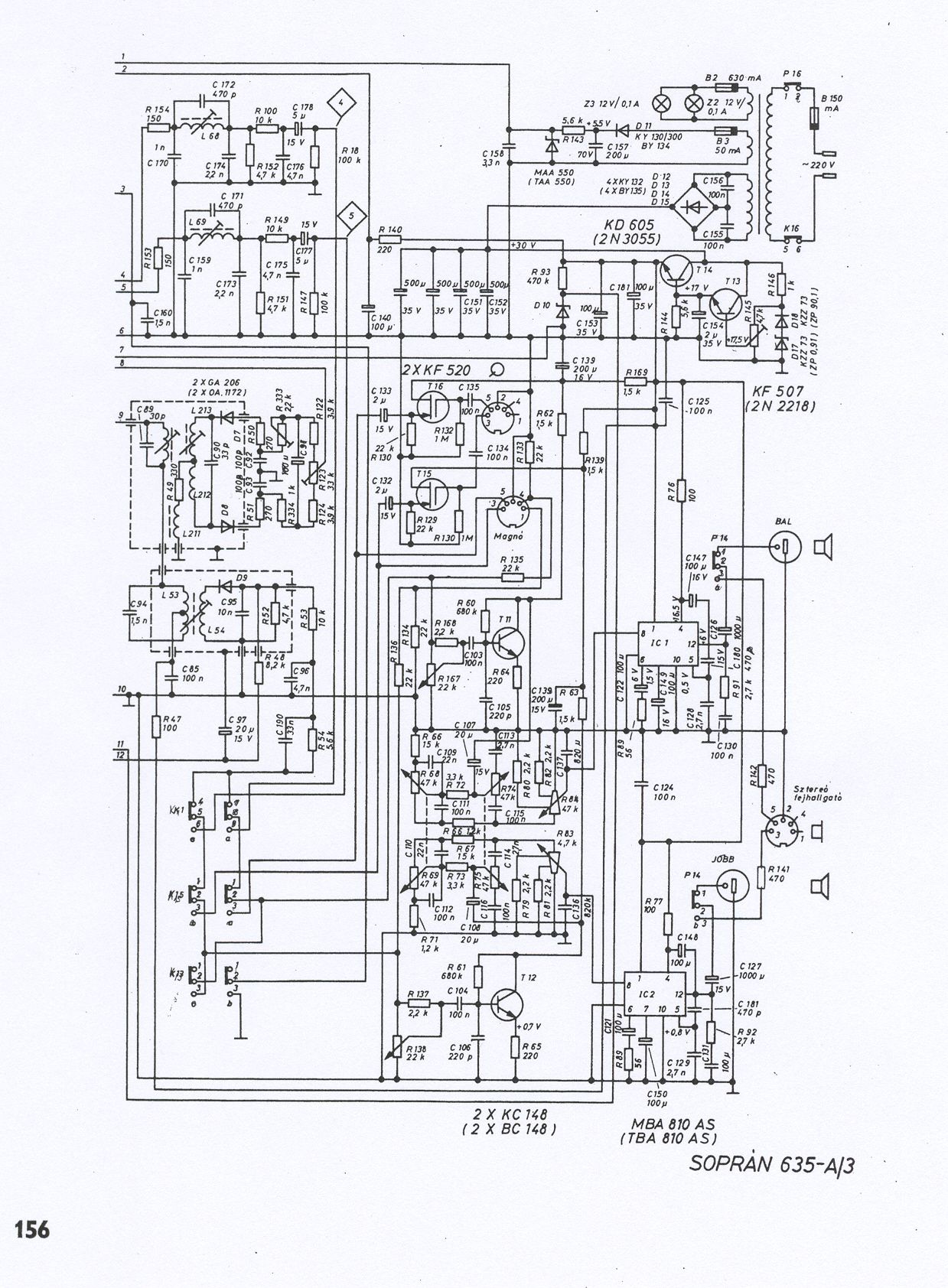

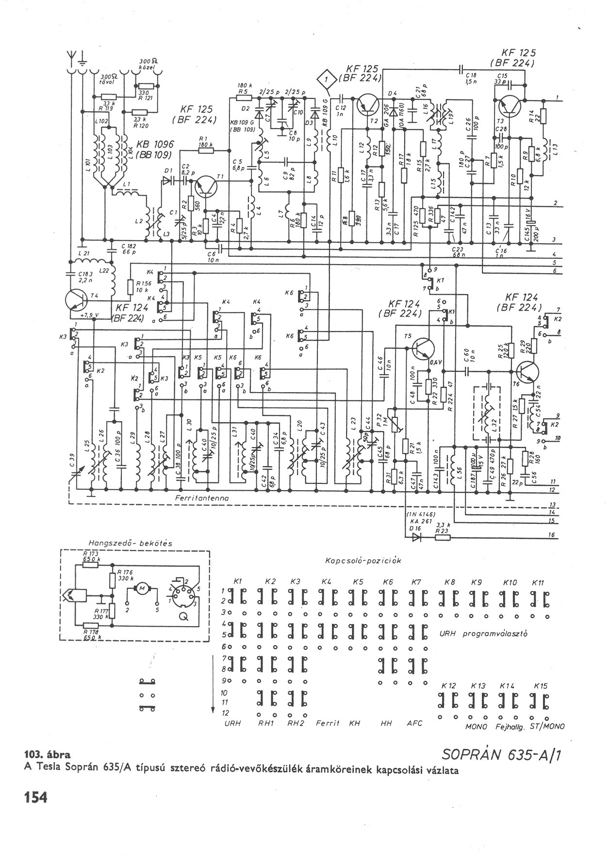

(#) ul válasza Sebi hozzászólására (») Szept 14, 2006 /
Íme a rajz három részletben.
(#) Sebi válasza ul hozzászólására (») Szept 14, 2006 / 4
Keresd meg a - rajzon R107 22k - sávvég-hangolófesz trimmert és azzal talán lehet ennyit húzni. Ellenőrizd a 33V-os hangolófeszt az egyik végén.

(#) ul válasza Sebi hozzászólására (») Okt 1, 2006 /
Kedves Sebi!
Hála s köszönet zeng!
Alig moccantottam a trimmeren, tökéletesen beugrott az adó. (Egyébként moccantás előtt 9,2 voltot mértem rajta, aztán 9-et.)
