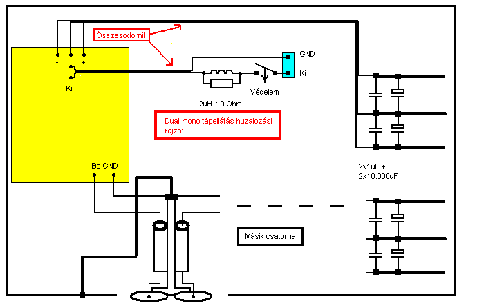

Megépítettem az Alkotós vf2 erősítőt. A problémám az hogy búg halkan mindkét oldal, mindkét erősítőben más más műv. erősítő van. Külön külön is, másik táppal, bemeneti kábel nélkül is. Egyébként szépen szól, a nyugalmi áram 80mA. Egyik alkatrészre gyanakszom az erősítőn , hol keressem, melyik okozhat ilyet?
(#) ABU hozzászólása Máj 11, 2012 /
A bemenetet rövidre zárva is búg? Túl sok ott a kósza vezeték, azokat szépen kellene elvezetni. Itt egy huzalozási rajz a B5-ről, de ez érvényes az összes erősítőre Bővebben: Link Vannak kerámia hidegítő kondik a táp ágakban? Szerintem esztétikusan bevezetékezve megszűnik a búgás.

A bemenetet még nem próbáltam rövidre zárni, majd mindjárt. A vezetékezésen agyaltam már sokat, lehet a hangfal védelem miatt néz ki kuszának, de próbélom jobbá tenni. A bemeneti rca aljzat közvetlen az erősítőnél lesz majd. Deszka modellen is próbáltam, akkor jó messze voltak a táp kábelek, de úgy is búgott. Na de mindjárt módosítgatok rajta. Köszi a tanácsokat.
(#) Frakk válasza ABU hozzászólására (») Máj 11, 2012 /
Fólia kondik vannak hidegítőnek, az baj? Rövidre zárt bemenettel nem búg. Kezdem előröl a vezetékezést

Csak a bemeneted elég áthúznod újra a lehető legrövidebb úttal, jó minőségű árnyékolt kábellel, kerülve a trafót nagy ívben

Lenne még egy kérdésem. Ha 2 csillagpont van, így ki lehet rakni a bemenet földjét a házra? E szerint igen: http://www.hobbielektronika.hu/kapcsolasok/files/123/huzalozas3.gif
(#) reloop válasza Frakk hozzászólására (») Máj 11, 2012 /
Szia! Ez elvi szinten tökéletes megoldás, ki kell próbálni. Ha nem válna be még lehet más megoldás után nézni.
(#) Anden válasza Frakk hozzászólására (») Máj 11, 2012 /
Szia! Én is megépítettem az Alkoto féle Conductort!!Egyszerűen én is csináltam egy csillag pontot (GND) amit a ház belső fém burkolatára csavaroztam!!A bemeneti kábelek, a potméter kábelek árnyékoltak, és semmi búgás, de még csak alapzaj sem!!Ha nincs a bemenetre dugva semmi, akkor nem hogy búgás, de alapzaj sincs!

(#) petemazi válasza Frakk hozzászólására (») Máj 12, 2012 /
Mindenképpen közös lesz a két csillagpontod, hiszen ha szabványos jelforrásra csatlakozol, ott a jobb és bal oldal jelföldje közös. ha nem jelentős a potenciálkülönbség a két földpont között, akkor jó lesz az úgy, hogy a jelkábel köti össze a két földpontot. Ellenkező esetben szerintem egy 10ohm/2W ellenállással össze kéne kötni a két földpontot. De láttam már olyat is, hogy 4,7ohm és vele párhuzamosan egy 100nf kondi, lehet korrektebb megoldás, nem tudom.
