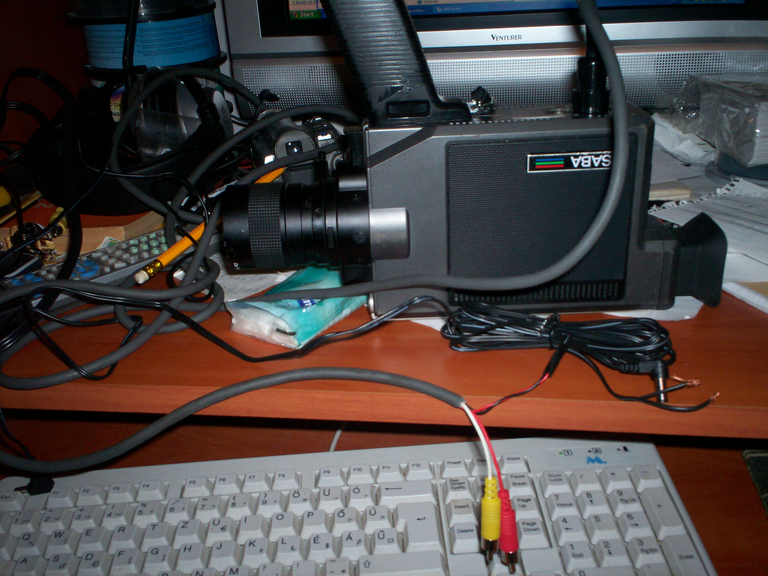

Heló van egy régi saba cvc 65 tipusu szines kamerám jol müködik de ha a videó jelet a tv av bemenetére kötöm akor elkezd ugrálni a kép a tv-ben is és keresőn is ha kihuzom a tv-böl megint minden okés.Mi lehet a baj?
Másik Tv-vel is próbáltad?
Igen próbáltam két tv-el is vajon mi lehet a baja ötlet?
Alatalaban szinkronizacios hiba. Nezd meg, hogy a TV legye a kamera keprendszerere alitva (Pal , Secam).
Amennyiben igy sem mukodik akkor a TV szinkronjan kell egy kicsit alitani. Habar megzavar, hogy a nezokeben is ugrall a kep. A kamaraban is kell legyen egy kis trimmer poti amivel a szinkront tudod alittani.

Heló nos igy csinál de észre vettem hogy ha a fehér egyensujt kézel álitom és lesötétitem elégé akkor megál a kép.Akkor csak a trimereken kéne vajon álitani egy kicsit?De melyken?videót/képet melékeltem nyilakal jelöltem a kamerán lévő potikat(melyek kivülröl is elérhetők)
Nem kivulrol kell alitani hanem belulrol.
Olvass vissza es nezd meg a nezoke kepcsovet meghajto IC koruli trimmereket. Egy kicsiket allitgatva elkepzelheto, hogy helyre jon a kep.

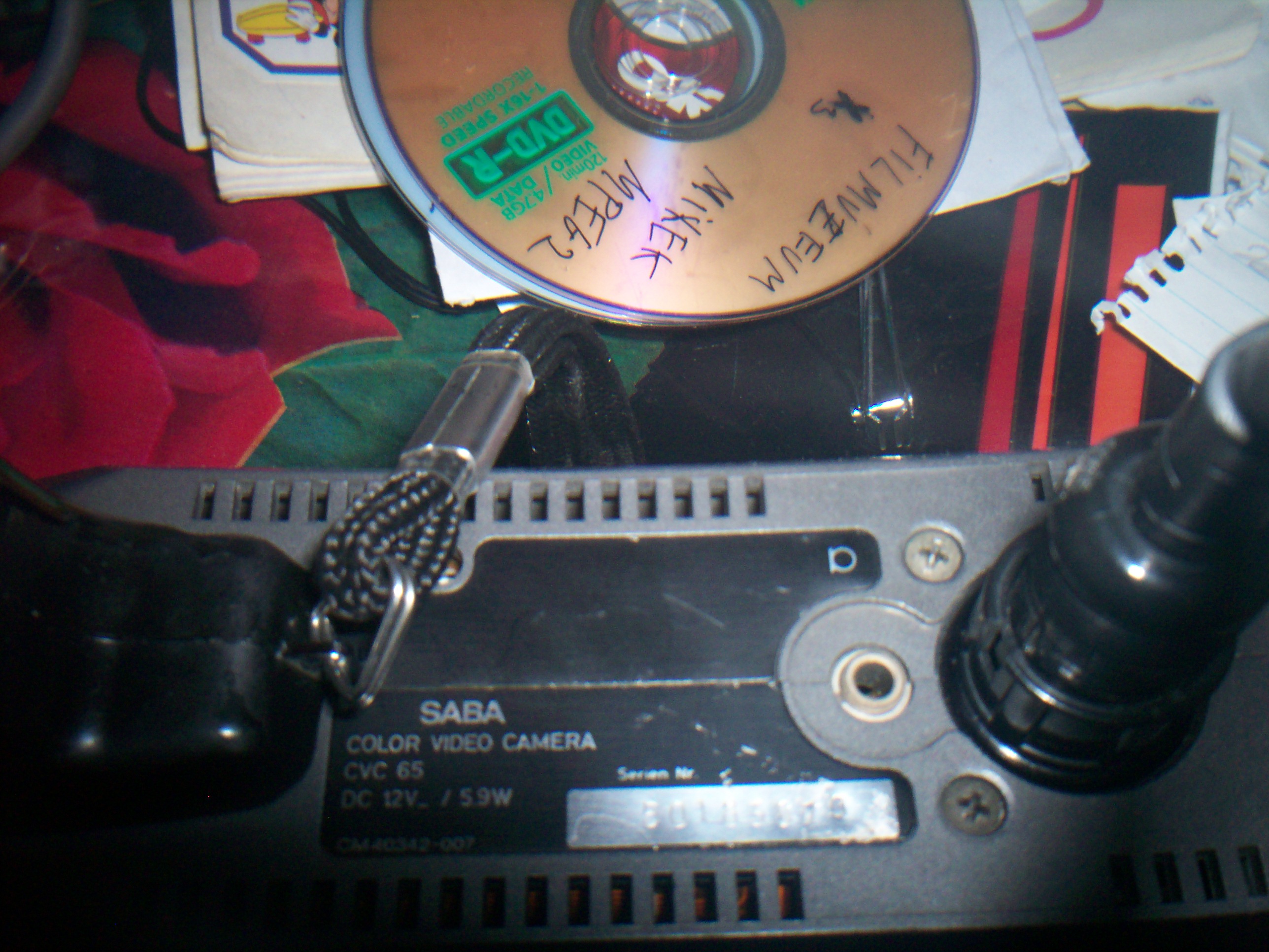

Heló pontositok ez egy régi 1981-ben gyártott kamera és a(felvevő ,akku külön van hozzá gondolom mert beépitve nincs) felvevő rész,táp,akku nincs meg tehát csak a csupasz kamera van meg amiböl egy soklábu csatlakozó jön ki nos én ezt levágtam és benne két szálon megy be a feszültség 2-szer 2 eres árnyékolt vezetéken jön ki a vidó/audó és még 2 szál van gondolom ezek vezérelhették a felvétel inditást leálitást. Vagy pont ez lenne a baj hogy,nincs meg a többi része és nem kompozit videó jel jön ki a kamerábol hanem valami egyéb és a felvevő rész alakitaná kompozittá?
Amikor tapot adsz neki a nezokeben van valami kep?
Ha benne van minden elektronika akkor csak kell mutasson valamit. Adj tapot neki es dugd be egy TV video bemenetere. keresgeltem a rajzat de nem jartam szerencsevel. Egy kamera: Bővebben: Link
Mutat is mikor csak táp van rajta tökéletes de mikor a videó jelet tv-re kötöm elkezd ugrálni a kép a tv-én és a keresőben is.De ha a fényerő szabályzót kézel állitom és nagyon leveszem a fényerőt (ilyenkor már nem szines a kép és nagyon sötét) akkor megál a tv-én is meg a kersőben is.
Nezd meg a fold szalad nincs e felszakadva!
Vagy a tap foldjet alkalmazd. Amikor nincs rendes foldeles akkor is szokott futkoraszni a kep.
Nagyon köszönöm a válaszodat igy már megjavult a kép
