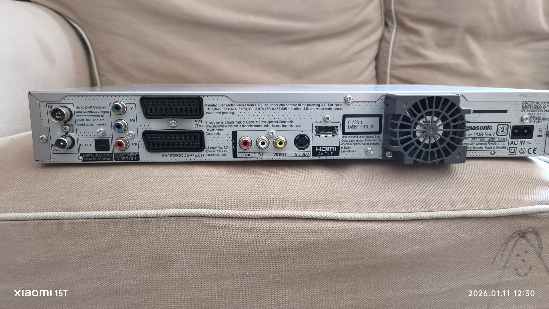

A DVD hátulján van HDMI kimenet. Ez, ha jól tudom, digitális kimenet. Ez nem használható a számitógépre való átjátszáshoz? A hozzászólás módosítva: Jan 11, 2026

Hogyne lehetne használni. A minőségét ne kérdezd, nem tudom megmondani milyen lesz, de egy ilyen HDMI-USB eszközt simán tudsz használni arra, hogy rögzítsd amit kiad magából.

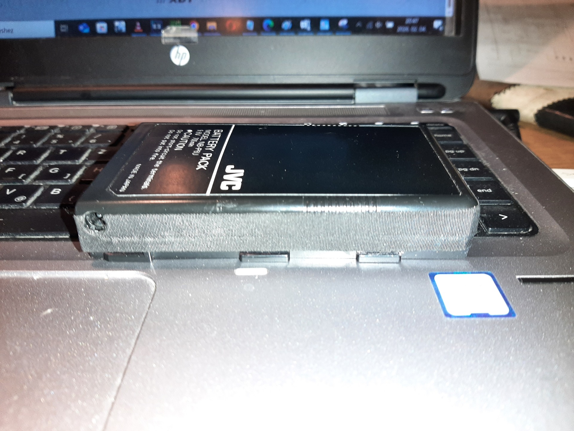

Közben annyi történt, hogy elővettem a kamerát, megütögettem körbe, aztán bekapcsoltam, megnyomtam a kazetta kiadó gombot éééééés.... kinyílt az ajtó. NA, gondoltam, megjavult. De nem. Ujra becsuktam az ajtót, levettem az ajtó külső burkolatát, hogy lássam, mi történik. Megnyomtam a lejátszás gombot. Befűzött, a fej elindult, aztán pár mp után kifűzte a szalagot és kikapcsolt...
Ezt párszor megcsináltam, hasonló eredménnyel. Tehát, válámi ván, de neeeeem az igaziiii.... ![]() Bővebben: Link Ezek közül érdemes-e valamelyikkel foglalkozni, ami magában hordozza azt, hogy jobb minőségben digitalizál, mint a DVD íróm, vagy a kis kütyü?

Nem, ez mind sima másolás. Digitális adat és bitre pontosan ugyanaz kerül át a másik tárolóra.
