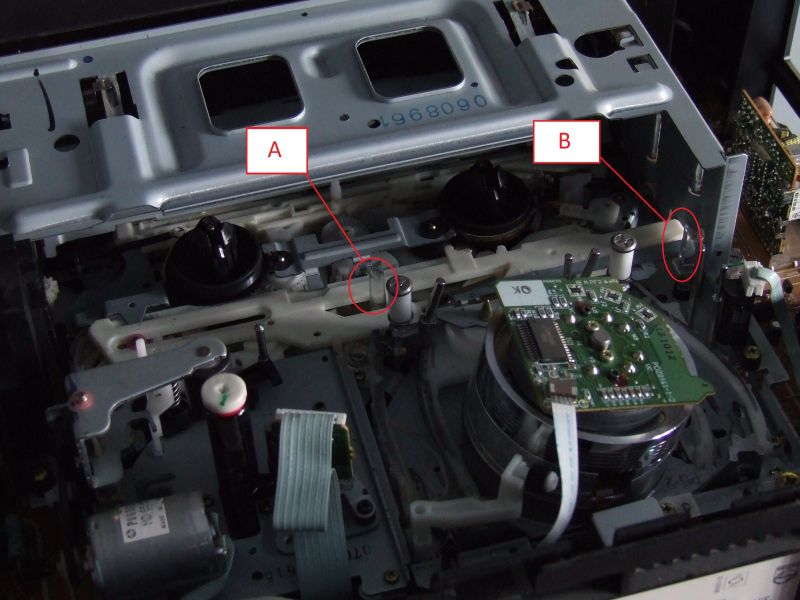

(#) pappj79 válasza CHZ hozzászólására (») Aug 12, 2012 /
Köszönöm! Ezek szerint a mellékelt képen az "A" jelű a jeladó, a fészek szélén a "B" pedig a szenzor, ami a jeladó jelét veszi? Másik vevőt nem láttam, szóval ebben lehet, hogy csak egy van...
Ha a tisztítás (természetesen alkohollal, nem acetonnal vagy ilyesmivel, bár a por ellen lehet, hogy még az alkohol is sok - na jó, azért vízzel nem ugrok neki ) nem segít, akkor gondolom, valamelyik (vagy az adó, vagy a vevő) tönkrement (vagy ezek nem halnak meg olyan gyakran?). Hol lehet ilyet venni, mi ennek a hivatalos neve és mennyire bonyolult kicserélni? A forrasztás megy, nem attól félek, hanem a mechanikus szét-összeszereléstől.
(#) CHZ válasza pappj79 hozzászólására (») Aug 12, 2012 /
Mind két oldalon van, fészket kiveszed, látható lesz.
A plekszit is érdemes szárazon áttörölni, nem kell oldószer. Ezek is gyengülnek, ha a tisztítás nem segít cserélni kell. Csinálhatsz egy próbát, tekertesd végig a szalagot, mind két irányba. Azzal az érzékelővel lesz probléma ahol a szalag végállásban nem kapcsol ki, nem húzza vissza a bevezető fóliát.
Jeladó infra LED, vevők fotóérzékelő, fotótranyó..
(#) pappj79 válasza CHZ hozzászólására (») Aug 13, 2012 /
Köszi a segítséget, megtaláltam a másikat is, megpucoltam őket, úgy néz ki, jó lesz.

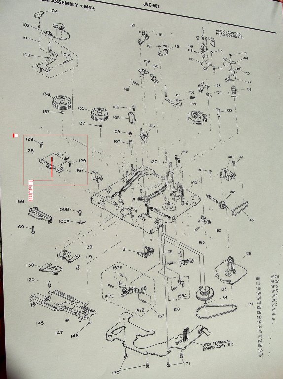

REEL kerék szorul a tengelyén, nehezen billen át, ezért gyűri a szalagot. Ha készítesz egy fotót a magnó mechanikáról, a kazettafészek középpontját kéne fotózni, az infraled előtti területet. Ha sikerül megoldanod, berajzolnám , hol, mit kéne szétszedni megtisztítani.
(#) CHZ válasza kortez17 hozzászólására (») Aug 30, 2012 /
Funai v-3eemk6 tápját ellenőrizd, elkokat elsőre.
Képen pirossal bekeretezett alkatrészt keresd meg (128), 129 csavarokkal lehet eltávolítani.
Mechanikában ne bonts meg mást, ehhez az alkatrészhez akkor férsz hozzá könnyen, ha a kazettát betöltő tálcát, kazetta nélkül küldöd be.
Amikor helyére került, azonnal húzd ki a hálózati csatit, különben visszaküldi..
Mechanika közepén láthatóvá válik ez az alkatrész, 2 db csavar kihajtásával, óvatosan kiemelhető.
Alulról megnézed egy zéger rögzíti a kuplung szerkezetét, ezt eltávolítva , figyelmesen szedd szét.
Alkatrészek sorrendjére figyelj, ne potyogjon szét. A felszabadult tengely (pirossal jelölve) tisztítását végezd el (WD40 vagy alkohol). Ezt követően már csak az eredeti sorrendben pakolj mindent vissza, mehet a helyére.
Már csak a próba van hátra, ha mindent jól csináltál, nem fogja gyűrni a szalagot.
