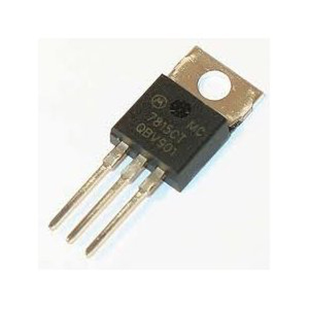

(#) Tommy89 hozzászólása Dec 24, 2015 /
Hali. Videoton 6363s fm része nemműködik. Teljes csend. A LED ek világítanak.. tudna valaki segiteni milehet a gond? Fm modul csere ,(Aidáé jó bele?) Vagy lehet javítani? Köszi
(#) gyuszo válasza Tommy89 hozzászólására (») Dec 24, 2015 /
A 7815 IC rendben ? Megvan a 15V-os tápfeszültség ?
A tápegységnél van fekete 3 lábú IC.
A hozzászólás módosítva: Dec 24, 2015
(#) steelbird válasza Tommy89 hozzászólására (») Dec 24, 2015 /
Szia.
Ha van kéznél Aida, próbáld át belőle az FM modult.
Először a tápfeszültségeket kell ellenőrizni.
(#) Tommy89 válasza gyuszo hozzászólására (») Dec 24, 2015 /
Bocsi amatőr vagyok. És nemakarok benne kárt okozni hogy mérjem a 15 voltot. Gondolom a középső láb (kék szgeteléssel) és a maga a ház között..?. köszi az eddigi segitséget is!
A 3, láb a kimenet. A középső az a test ( GND) .

Találtam biztit. Megvan a 15 volt! Továbbiak? Fm modul csere?

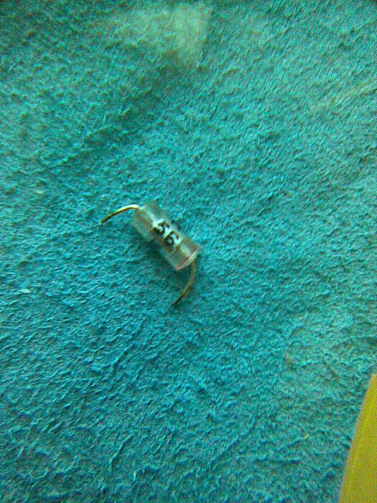

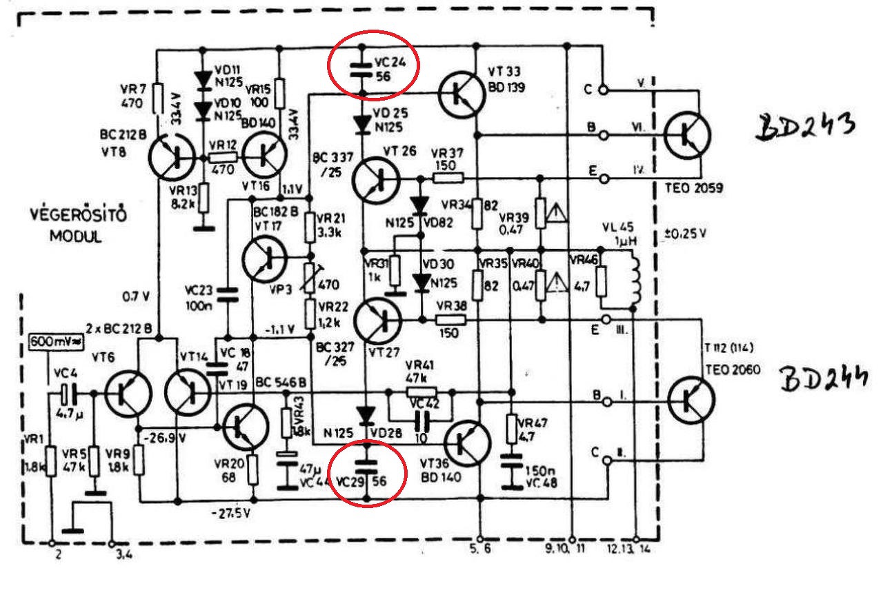

(#) rozsdas111 hozzászólása Dec 29, 2015 /
Sziasztok! A képen látható alkatrész kapcsolási rajz szerint VC29 és VC24 ( RA6363S végfok ), egy fólia kondenzátor? 56K azt jelenti hogy 56 KiloOhm? Sem kiforrasztva ,sem panelban nem tudom mérni. Rossz vagy én csinálom rosszul?
(#) tiggersoft válasza rozsdas111 hozzászólására (») Dec 29, 2015 / 1
Az egy fólia kondi. 56 pikofarád.
Ezek nem szoktak tönkremenni, de ha mégis az látványos.
(#) rozsdas111 válasza tiggersoft hozzászólására (») Dec 29, 2015 /
Akkor ez láthatóan egészséges. A méréssel kapcsolatban annyit hogy a műszerem DT830-B ezt nem tudja mérni. Emellett jól összekavartam a dolgokat,mert én az ellenállás mértékegységére kérdeztem rá ami nem helytálló. Szóval ez 56 pikofarád ( a K jelzés a 10% -os tolerancia jelölése ha jól nézem )és valószínűleg jó. Köszönöm.
A hozzászólás módosítva: Dec 29, 2015
(#) steelbird válasza rozsdas111 hozzászólására (») Dec 29, 2015 /
Ha nézted volna a rajzot is...
