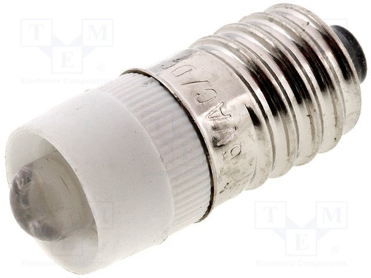

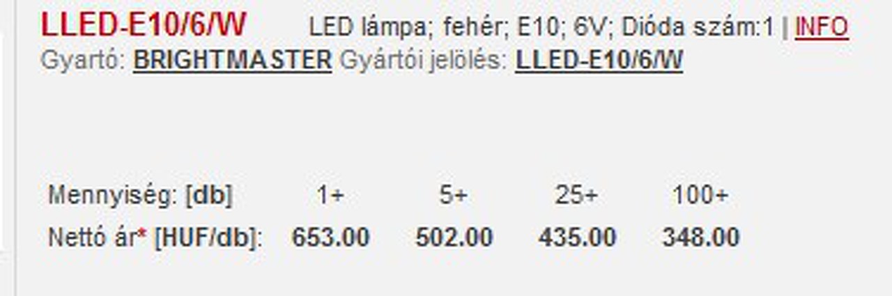

Sziasztok! Érdekelne a véleményetek. Okozhat-e valami elekromos problémát ha a gyári 6,3V izzót lecserélném erre a leddiódára?
Szia! Nem okoz, de a kívánt fényerő beállításához lehet, hogy be kell építeni egy előtétellenállást. Valamint a fény irányítottsága is okozhat problémát.
Úgy érted hogy ez így magában túl erős lehet?

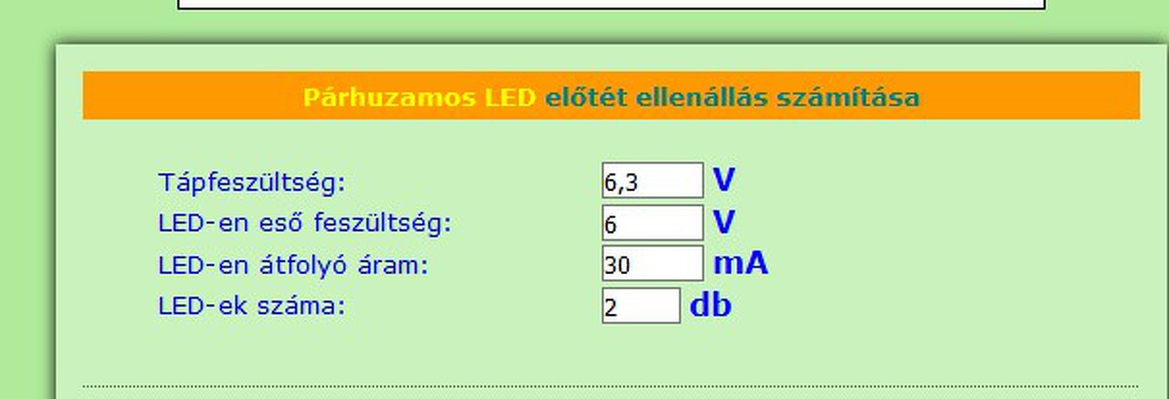

Bővebben: LinkNéztem de nem találom hogy ez a kiválasztott led hány mA ,ezért nem tudtam számítani előtét ellenállás értéket.
A hozzászólás módosítva: Nov 28, 2015
Szóval ez a 6V adat a lednél nem a led nyitó áramának az értéke?
A kalkulátor szerint nagyobb tápfeszültség kell a led működéséhez.
Szia,
ezt a ledet egy az egyben berakhatod a régi izzó helyére, mivel 6V-os, tehát a 6,3V-os skálaizzóval csereszabatos. A probléma az lehet, hogy az izzónak szórt fénye van, a lednek meg pontszerübb. Ki kell próbálni, hogy esztétikailag megfelel-e neked. (Ezt megteheted egy sima leddel is próbaképpen.)
Szerintem, izzok esetében is érdemes, trafó oldalról célszerű bekötni.
Mintha valahol láttam volna hogy ennek 360 fokos a fényszöge. Minden esetre kipróbálom.

360 fokos led biztos nincs, az ugyanis az jelentené, hogy maga mögé is világít
Általában 120-150 fok szokott lenni a legnagyobb sugárzási szög, de van 15 fokos is, az nagyon kis pontszerű fényt ad.(persze a led maga elé 360 fokban világít, egy fénykört látsz, de ez nem azonos a sugárzási szöggel)
