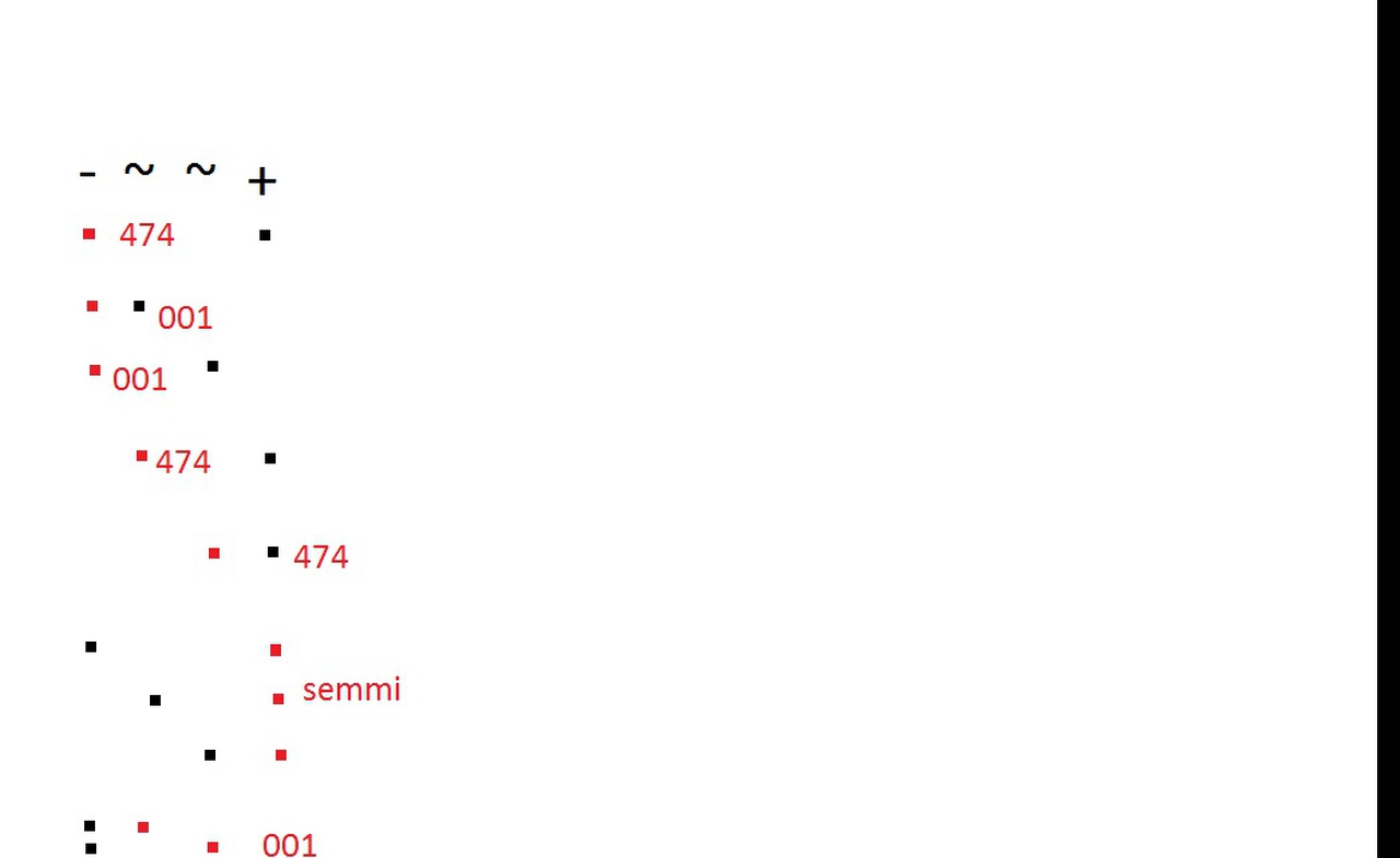

A graetz négy diódából áll, azokat dióda mérő állásban ki lehet mérni.
Nézz meg egy Graetz rajzot, látni fogod, hogy vannak benne a diódák.
Ezeket tudtam mérni, feltéve hogy jól csináltam.
Ok, köszi.
Zárlatos a hídban mindkét dióda, amelyik a negatív kivezetésre megy. Cseréld ki a hidat egy újra. Az élesztés továbbra is izzóval, végfok modulok nélkül történjen.
