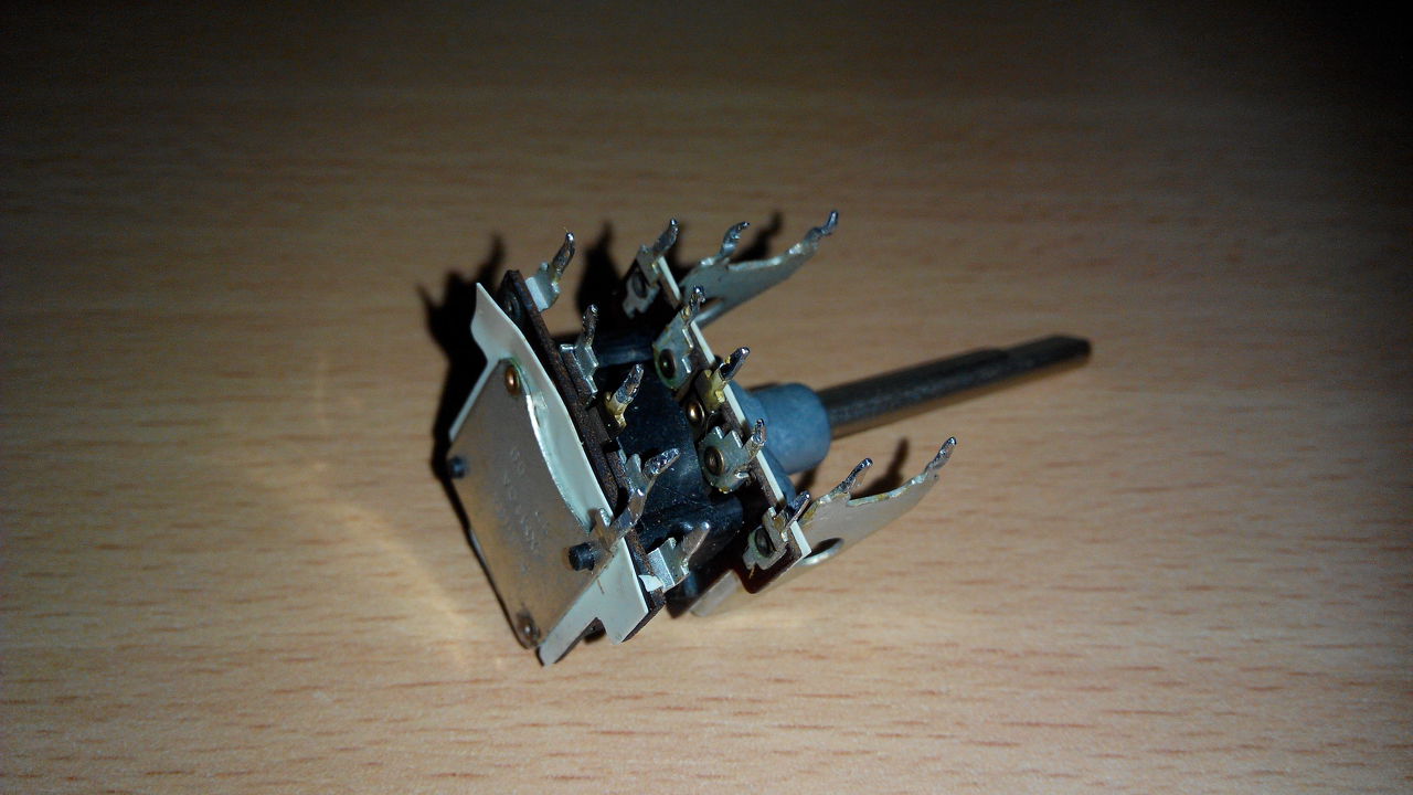

(#) doberman hozzászólása Jún 7, 2016 /
Szervusztok!
Hozzáfogtam, hogy szeretett rádiómban cseréljek pótmétereket. A balansz, magas, mély az tiszta ügy. De itt van ez a hangerő poti. Hát ennek kicsit sok lába van. Ha jól sejtem ez simán nem váltható ki egy normal sztereó potival. Ha jól értelmezem a kapcsolási rajzot és megmérve a két legszélső láb közötti ellenállást, a poti két szélső lába adja a rajz szerinti HR60 és HR54 -es 47k ellenállást? Ha cserélem a potit szimpla sztereó potival akkor elég csak ellenállással helyettesítenem vagy felejtős a dolog és próbáljak bele valót pótmétert szerezni - ami elég nehéznek tűnik....
(#) tiggersoft válasza doberman hozzászólására (») Jún 7, 2016 /
Keress bele valót. Az a két ellenállás nincs a potiban, azok a nyákon vannak(asszem az alaplapon). Az a plusz 2 kivezetés a fiziológiai hangerő szabályzás miatt van.
(#) doktor válasza doberman hozzászólására (») Jún 7, 2016 /
Talán még van az Urbán elektronikában eredeti, és az aprókon is szoktak árulni.
Nincs szükséged a fiziológiai hangerőszabályzásra kiváltható, más hasonló értékű potméterrel.
(#) doberman hozzászólása Jún 8, 2016 /
Köszönöm a válaszokat. Akkor nekiállok keresgélni. (Addig is visszavettem az előerősítő erősítését
a két elkó kivételével, így a hangerő poti nem a "recsegős" tartományban fog dolgozni.)
Itt említik a módosítást
