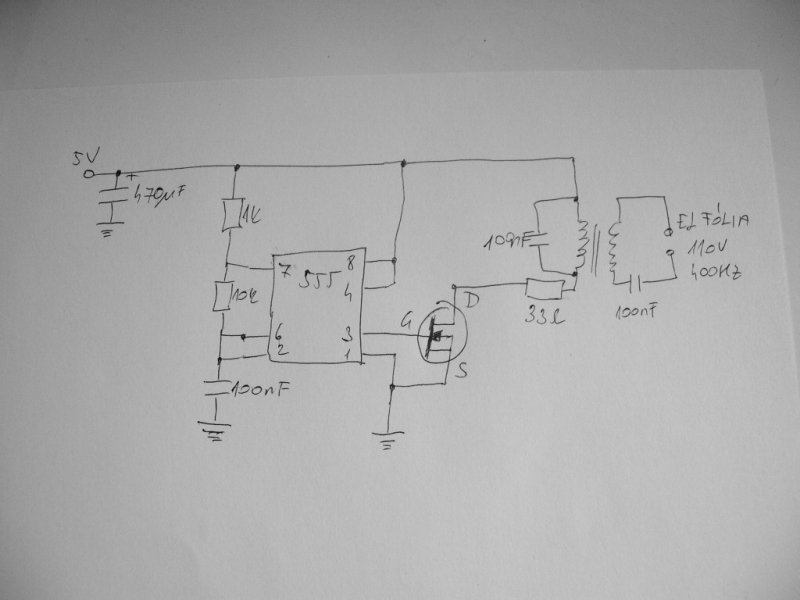

				Miután a felsorolt el driver ic -k beszerezhetetlenek csak nem hagyott nyugodni a dolog és tovább barkácsoltam.Az órákból bontott el fóliák elégtek de egy kollegámtól kaptam bontott pda fóliát.A pda-ból az eredeti meghajtó áramkört sikerült müdködőképesen kioperálni,de én saját meghajtást akartam hozzá csinálni.Sikerült az alábbi rajzból.Trafónak egy 6v-os adapter trafóját használtam forditva bekötve.Ha a fet és a tekercs közé bekötöttem egy 33 ohmos ellenállást akkor 110v csúcstól csúcsig kimenőfeszt kaptam a fólián.Igy eredeti fényerővel világított mint a pda-ban. Megpróbáltam soros ellenállás nélkül is akkor jóval nagyobb kimenőfeszt (400v) és fényerőt kaptam.Ez a fólia bírja de valószínűleg nem mind tolerálja a nagyobb feszt.

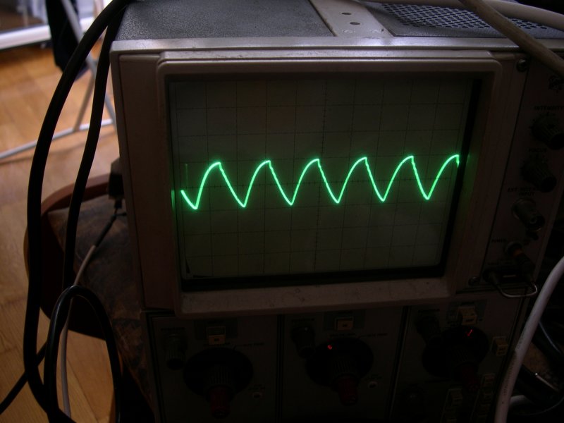

				Hali! Egy 400Hz-es négyszöggel rángattam egy trafót, de a másik oldalon valami kegyetlenül csúnya jelalak jelent meg. Most megpróbálom másik trafóval, de nem fűzök hozzá sok reményt.
