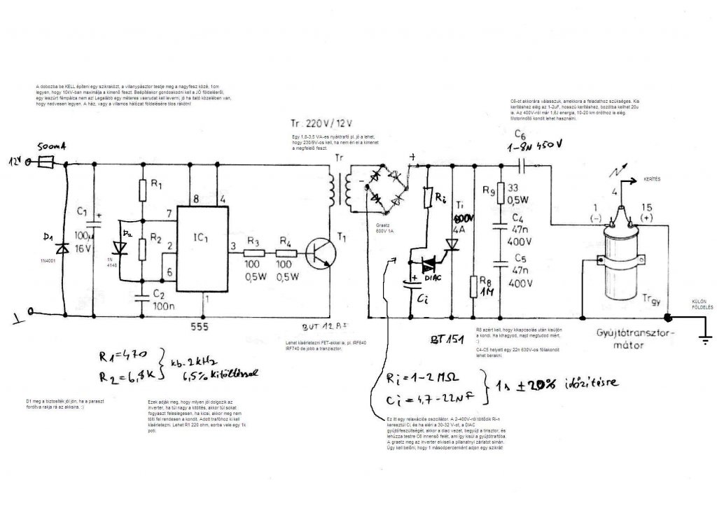

Kicsit átformáltam a multkori nyák tervet,könnyebben szerelhetőre.
Csak az eredetit nem csináltam meg amiben nem potis volt,ezért nem tudom mennyire jol müködött.A régi,eredeti jo volt.
De most ezt megcsináltam a fix ellenállásokkal,viszont a 7812-es és a BUT tranyo is izzik,nincs is akkora zümmögő hangja a trafonak,mint a változtathatonak.
Szerintetek mivel van itt a gond?
Köszöm

(#) Remci válasza batkamano hozzászólására (») Okt 25, 2011 /
Nekem az szúrt szemet hogy a trafó pozitívját a feszültség stabilizátor bemenetéről és nem a kimenetéről vetted le.Nem lehet hogy ez okozhatja?
(#) batkamano válasza Remci hozzászólására (») Okt 26, 2011 /
Az biztos nem,mert akkor nincs megterhelve a 7812-es ,meg amugy sem kell a trafónak szabályzott fesz.
Csak az 555 miatt van bent,h ne fusson fel a fesz a max fesz fölé.
(#) philips111 hozzászólása Nov 3, 2011 /
Nah készen vagyok az oldman féle kapcsolással. A kérdésem az lenne, hogy a kivezetésen ami megy a gyújtótrafóra ott tudom kéne feszültséget mérni vagy sem?
A másik hogyan kössem rá a gyújtótrafóra?

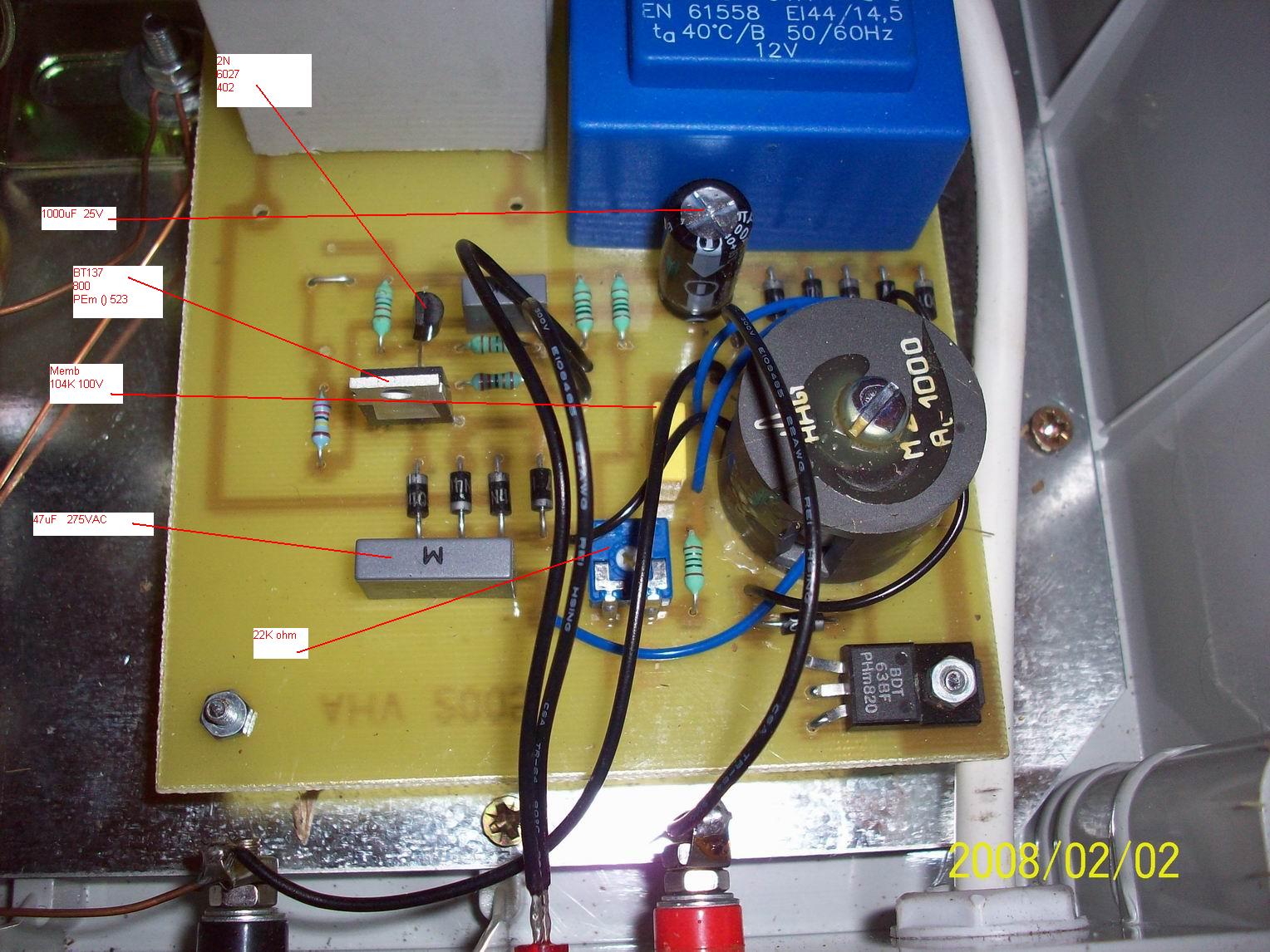

egy AHV2005 ös villanypásztor beadta az unalmast.semmi nagyfesz a kimeneten, eredetileg TIP121 es tranyó volt benne, most ON4508 at kapott, de ezzel se megy. a kondik mérésre mind jók. amit furcsálltam , a BT137-es tirisztor mellett egy 2,2MEGÁS ? ellenállás. ez jó értékü? mérésre a diódák is mind jók. légyszi segítsetek
http://www.hobbielektronika.hu/forum/files/bf/bff4b5dfc9fd309ff6907...cd.jpg
(#) isssti válasza imre.beres hozzászólására (») Nov 7, 2011 /
Szia! A kis ferrit trafó zúg e, van e feszültség utána?
(#) mex válasza imre.beres hozzászólására (») Nov 7, 2011 /
A PUT (2N 6027) is működik?
(#) imre.beres válasza isssti hozzászólására (») Nov 7, 2011 /
Szia !
Nem hallok semmilyen hangot a ferrit trafóból. Az egész teljesen csendes
(#) imre.beres válasza mex hozzászólására (») Nov 7, 2011 /
Jó kérdés... Hogy kéne lemérjem? Csak egy digitális mérőmüszer van kéznél.
Az az ellenállás tényleg akkora kell legyen (2,2Mohm)?
Egy kapcsolási rajzotok nincs véletlenül hozzá? Csak a könnyebb megértés kedvéért.
Nem tudom mértél-e már valamit, de először a tápfeszültség meglétét kellene ellenőrizned, az 1000 µF kondin.
(#) Swedhart válasza imre.beres hozzászólására (») Nov 7, 2011 /
Szia én már ezt a tipust javitottam.
A kék potit cseréld ki vagy annak körét nézd át valahol szakadt.
(#) imre.beres hozzászólása Nov 8, 2011 /
Akkor amit mértem: 1000 mikrós kondin 18,5-18,6 V, a PUT lábain , a tirisztor felől kezdve: 0V, 11,3V , 9,2V, a tirisztoron kívülről kezdve 0V, 0,13V, 0V, a tranyón B=0,39V, C=18,8-18,9V, E=0V. De sokkal okosabb nem lettem.

(#) frank tibor válasza imre.beres hozzászólására (») Nov 9, 2011 /
Ez egy önrezgő kapcsolás, a kimeneti zárlat leállítja az oszcillációt. vedd ki a 47n 275V-os kondenzátort. Ha nem indul be, a primer kört kell átnézni, ahogy Swedhart irta. Használd az eredeti tranzisztor típust. A put a tirisztort gyújtja. A 2.2Mhom emlékeim szerint jó.
Ez a kapcsolás nagyon jó, gyújtásidő alatt lefullad az oszcillátor az áramfelvétel minimálisra esik. Ajánlom mindenkinek.

(#) imre.beres válasza frank tibor hozzászólására (») Nov 11, 2011 /
Annyit már elértem, hogy a kis ferrit trafó fütyöl. A tirisztor lábain, a tápkondi minuszához képest is -250-530 V-okat mérek. De szikra az még nincs.Valamilyen kocsitrafó van benne, ami a nagyfesz kijövettől mindkét csatlakozóra(1 és 15) áthúzott. Ma voltam alkatrészekért, tirisztorból BT151 volt csak, PUT meg semmilyen.A kondi egy 20mikro/450V motorindító kondi.
Most merre keressem a további hibát?
