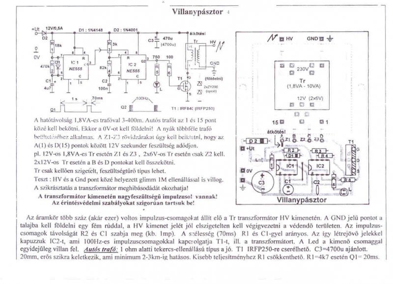

Olyan gondom van,hogy van egy házilag épített villanypásztorom amibe van egy trafó amire ez van írva : BJTR-002REV-ECL-1112.. Ez tönkre ment nem tudjátok,hogy hol lehet ilyet beszerezni,vagy esetleg mit lehet helyette betenni..? Amúgy úgy gondolom ez egy nagyfesz trafó,de ha nem akkor segítsetek,az is lehet,hogy csak leválasztó tranzformátor ..Nem tudom mert kezdő vagyok.. A segítséget nagyon megköszönném..
Szia! Ha egy képet feltennél a kapcsolásról, akkor könnyebb dolgunk lenne.

Nem nagyon értek még az eagle-höz ezért megnézné valaki, hogy a kapcsolási rajzot amit összedobtam jó-e?
Meg az alkatrészeket is, hogy mindenhova jót tettem-e be?

Nem egészen, kicsit javítottam.. A huzalozáshoz ne a wire-t hanem a net-et használd.

imre.béres által belinkelt képre gondoltam. Wegg. a kapcsolási rajz papíron talán még megvan, ha megtalálom felteszem ide. A trafó tekercsadatai vas függőek, más Al. vasra át kell számolni.
Köszönöm előre is. A menetszámokat irányadónak tekintem.Már készítettem pár típust de ez is felkeltette az érdeklődésemet .Kipróbálnám szívesen .
