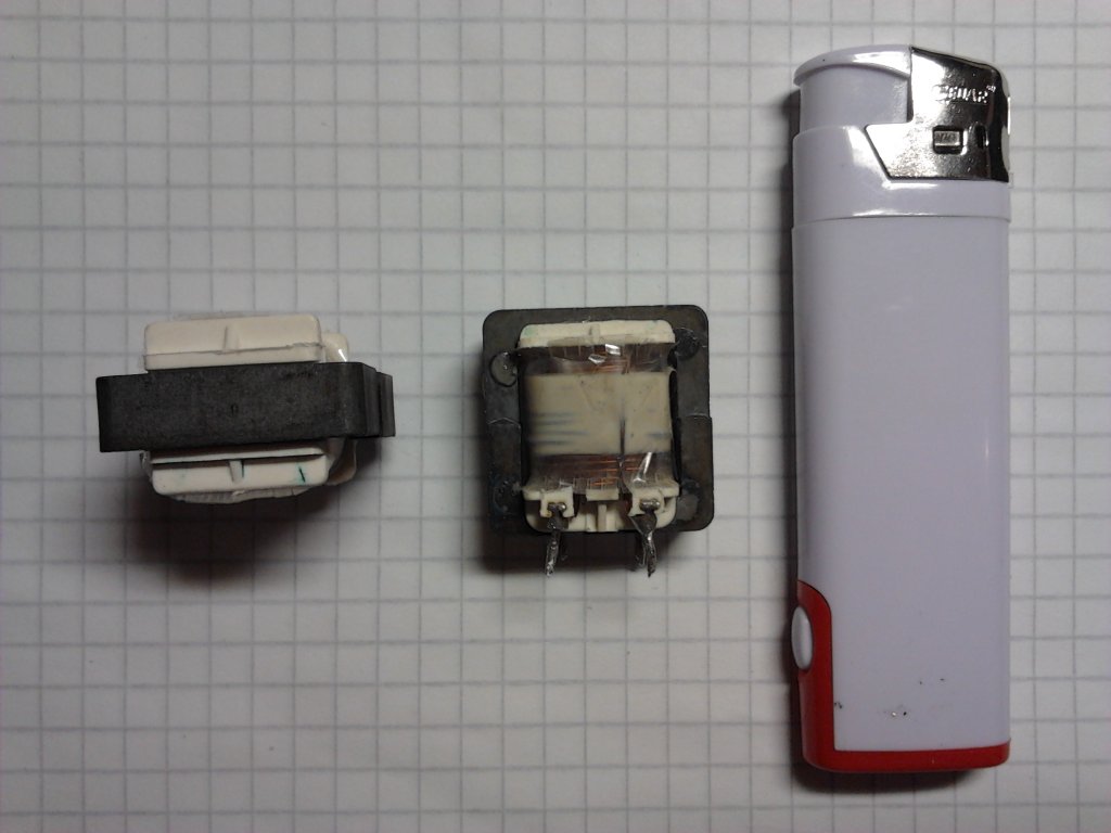

Hát én most találtam Győrben egy műszaki boltban egy 70:700 tekercselésű 3x3centis kis ferritmagos trafót.
Meg építettem két azonos áramkört csak az egyikben hagyományos 6 voltos 3,5 wattos panel trafót tettem a másikba pedig a ferritmagosat ÉG ÉS FÖLD a különbség.
Hát rendeltem is belőle sok darabot.
Majd ha lesz rá mód akkor teszek fel képet róla.

Íme egy fotó a trafóról én a tranyót IRF640-el helyettesítettem és a pozitív ágba tettem egy 2wattos 3.3 ohmos ellent de persze a kitöltéssel is játszani kell
Ja a trafót IMPULZUS TRAFÓ NÉVEN KELL KERESNI!
(#) dizi válasza dizi hozzászólására (») Feb 2, 2012 /
[OFF]Hogy ezzel a SAMSUNG GALAXI GIO -val milyen jó képeket lehet csinálni nem hiába 5 megapixel.

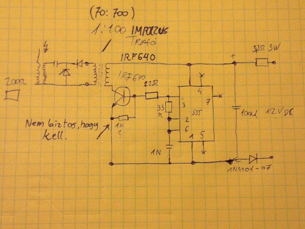

Én ezt a kapcsolás technikai megoldást alkalmaztam az impulzus trafóhoz.
Az 1 nanós kondi lehetőleg ne kerámia legyen,az IRF-re nem tettem hűtést de nem is volt meleg, inkább langyos,12 óra járatás után meguntam, hogy kattog így hát úgy ítéltem meg, hogy a kapcsolás életképes...
Persze javaslatokat a biztos üzem érdekében szívesen fogadok.
