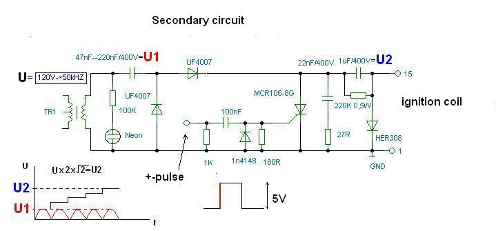

(#) erdgab válasza dizi hozzászólására (») Jan 21, 2012 /
Megvan a kapcsolás,mellékelem.

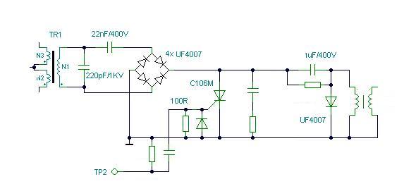

Szia! Meg tekertem a trafót amit belinkeltél. Rezeg de nagyon nagy az áram felvétele 2A ! A kimenő feszültség terheletlenül 420V. Ami viszont érdekes a magas áramfelvétel ellenére nem melegszik sem a tranzisztor sem a tekercs.
Ezután megkerestem az attila1 által említett kapcsolást.
Ahhoz is elkészítettem a tekercset az is megy de annál is KB ekkora áram felvételt mértem. Viszont itt melegszik a tekercs.

Szia valoszínü ezért nem önrezgö táposra csináljuk én se tudtam 600 mA alá menni csak a fetessel.

Bocs most vettem észre a fénycső kapcsolást Erdgab linkelte. A rajzon szereplő menetszámokkal készítettem. Csak kíváncsi voltam hogyan működik. Nem akarok sok időt fecsérelni rá. Szerencsére az invertereshez sikerült fazék vasakat vásárolnom ami nagyon bevált a saját magam kikísérletezett menetszámokkal.
(#) erdgab válasza poros hozzászólására (») Jan 22, 2012 /
Nos,annak idején én sem tudtam kisebb árammal működtetni.Fénycső inverterként 0,8-1,2A áram értékkel működtette a fénycsövet,nem variáltam akkor rajt.Biztos van jobb megoldás is ennél a kapcsolásnál.Én egyenlőre maradok az 555 inverteresnél,nekem az jött be.

Ha megengeditek adok két ötletet hogy, hogy illik tölteni egy nagyfrekvenciás inverterről egy kondenzátort , hogy az áramfelvétel kicsi maradjon. Mind a két kapcsolás lépcsőzetes feltöltést biztosít csak az egyik feszültség duplázást is végre hajt. Ez az előnyösebb mert ennél nem kell vékony vezetékkel és sok menetszámmal megtekerni a szekunder tekercset. Elég csak fél menetszámmal , de igaz dupla olyan vezeték átmérőt kell használni. Én ezeket a szekunder áramkörökkel különböző gyújtás áramkörökben találkoztam ahol igazán rövid idő van csak a kondenzátor feltöltésére és mégis használják őket (ezek gyári gyújtások voltak). Nektek meg idő van bőven, ezért szerintem nálatok is beválnának. Amúgy ez egy hatásos védelem a tirisztor beragadás ellen is.

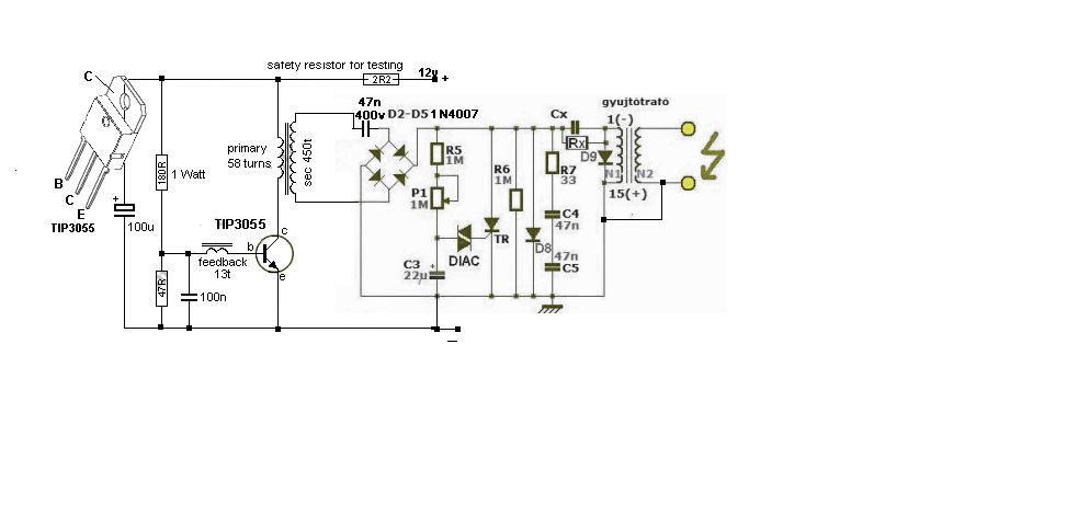

(#) dizi válasza Swedhart hozzászólására (») Jan 24, 2012 /
Helló kicsit kontárkodtam igaz csak paint-al.
(#) dizi válasza danodano hozzászólására (») Jan 24, 2012 /
Próba gyanánt a táp fesz + ágába tegyél egy 5-10 ohmos ellenállást,hogy ha nagy lenne az áramfelvétel nehogy haza vágja a tranyót az áramfelvételt az ic körüli ellenállások variálásával állíthatod be és a 4148-as diódát kezdetben ne tedd bele anélkül is megy.

(#) Swedhart válasza dizi hozzászólására (») Jan 24, 2012 /
Szia valahogy így képzeltem én is ahogy tovább rajzoltad de 1 dioda is elég a gretz helyett persze scotty
(#) Wegg válasza dizi hozzászólására (») Jan 24, 2012 /
A D8 diódát fordítsd meg mert így nem fog működni .Mielőtt kinyitna a tirisztor már rövidzárba viszi a tápot.

(#) dizi válasza Wegg hozzászólására (») Jan 26, 2012 /

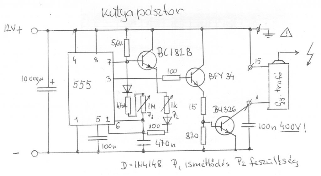

(#) m.gyula3 hozzászólása Jan 29, 2012 /
Most akarom megépíteni oldman villanypásztorát és villanypásztort még nem csináltam, de nem annyira értem a kisütés gyorsító ágat, ami párhuzamos a töltőkörrel. Az 555-ös ic alapból sütögeti bizonyos időközönként a kimeneten lévő 400V-os kondit ugye. Tehát a p1 trimmerrel tudom beállítani, hogy milyen gyorsasággal sütögesse ki a kondit az 555-ös ellenére?
Meg még vmi, ha jól látom 3 szikraköz van a gyújtótrafónál nemde? nem elég kettő?
köszönöm a választ!
üdv!
