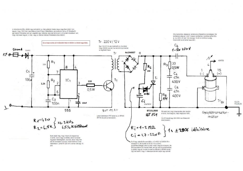

(#) balazs8888 hozzászólása Júl 22, 2012 /
Megépítettem az alábbi kapcsolást:http://www.bsselektronika.hu/rajzok/villanyp2.gif
Egy kis segítségre lenne szükségem! A trafó primer tekercsén 1 V AC feszültséget mérek bekapcsolás után a trafó sípol. A szekunder tekercsen 12V -t mérek! nem nyáktrafót alkalmaztam ,hanem egy számítógép hangfalból kibontott trafót! 230V/ 9V 0,3A Lehetséges hogy teljesítményre kicsi a trafó? minden alkatrész jó nyák is jó
(#) Lacika001 válasza balazs8888 hozzászólására (») Júl 22, 2012 /
Nem kicsi a teljesítménye. Ha lekötsz a szekunderéről mindent akkor sem megy feljebb a feszültség? T1 nem melegszik, mekkora az áramfelvétel?
(#) Jax válasza (Felhasználó 13571) hozzászólására (») Júl 22, 2012 /
A glim lámpa előtt két db 5M-ás trimmer van!
(#) Lacika001 válasza Jax hozzászólására (») Júl 22, 2012 /
Szerintem rajzold át azt a kapcsolást hogy miket módosítottál.
(#) balazs8888 válasza Lacika001 hozzászólására (») Júl 22, 2012 /
T1 nem melegszik! Áramfelvételt nem mértem! Ha lekötöm a trafót akkor a szekunder részen 12V helyett 13 V lesz. az ne555 kimenetén (3láb) az ellenállások után 180mV van
(#) erdgab válasza balazs8888 hozzászólására (») Júl 22, 2012 /
Pillanat,valamit nem értek.A trafó eredeti szekundere lesz az áramkörben a primer,tehát a 9V tekercs kerül a T1 tranyó és a +12V közé,az eredeti primer pedig a szekunder lesz.Nem fordítva kötötted be a trafót?Ha jó a bekötés akkor nézd meg,hogy a trafó eredeti 230V tekercse nem szakadt e.A sípolás az inverter rész működését jelzi.
(#) balazs8888 válasza erdgab hozzászólására (») Júl 22, 2012 /
Jól kötöttem be a trafót! A szekunder részen 1V AC -t mérek! az áramkör 40mA-t vesz fel
(#) kokozo válasza balazs8888 hozzászólására (») Júl 22, 2012 / 1
Nálam is volt ilyen probléma a zsír új greatz volt zárlatos, vedd ki és nézd meg úgy mekkora a fesz.
(#) balazs8888 válasza kokozo hozzászólására (») Júl 22, 2012 /
Húúúú hát nem tudom hogyan köszönjem meg az ötletet!!!!!!!!!!!!!!!!!! Kivettem a greatzet és 118V van!!!
Igazán nincs mit! Pc táp greatzet dúrtam nálam az vált be, hiába volt schottky dióda előtte az nem bírta..
Viszont még annyi jelenség van hogy kerestem egy greatzet rárakom a kimenetén 268V DC van amit belerakom az áramkörbe abba pillanatba 1 V ra esik megint ! BT151-t használok, és BT100/03 diacot
ha a bt151-et kiveszed akkor mennyi a fesz?
(#) JZoli válasza balazs8888 hozzászólására (») Júl 23, 2012 /
Szerintem ebből a rajzból hiányzik egy ellenállás, a trafó szekunder kivezetése után közvetlenül kellene lenni neki. Így a tirisztor a trafót zárogatja rövidre, ezért nincs feszültség a kimenetén!
(#) Remci válasza balazs8888 hozzászólására (») Júl 23, 2012 /
Szerintem vedd ki a tirisztort és úgy mérd meg a feszültséget. Ha így sincs feszültség, akkor esetleg próbálj másik trafót.Az hogy a trafó után van-e ellenállás,szerintem nem sokat számít, mert csak egy pillanatra záródik rövidre a szekunder. Nálam évek óta megy ellenállás nélkül és még működik. Bár nem az amit linkeltél, hanem ez . Cx-nek milyen kondit használsz? Esetleg nem lehet zárlatos?
(#) balazs8888 válasza kokozo hozzászólására (») Júl 23, 2012 /
Ha a bt151-t kiveszem 168 V DC a feszültség! Annyi hogy R1 470 R2 6,8K nálam
