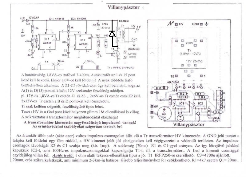

(#) dddemeter hozzászólása Júl 16, 2012 /
Szervusztok!Elkészitettem az alábbi kapcsolást , és megkérnélek titeket világositsatok fel egy kicsit , hogyan kössem be az autogyujtó trafot hogy jo legyen?
A mikor szikrázik akkor megváltozik az 1 másodperces impulzusok gyakorisága ,trafó nélkül pontosan másodpercenként villan fel a led mi a hiba?
Hová tegyem a szikraközt?
(#) proksa1 válasza dddemeter hozzászólására (») Júl 17, 2012 /
Az úgy jó hogy másodpercenként egyszer villan fel. Az IC2 100Hz-es frekvenciát állít elő, azonban az IC1 1Hz-es jelet 70mS-os impulzus hosszal, gyakorlatilag ez az 1Hz-es jel "engedélyezi" az IC2-t. Ha sűrűbb impulzusokat szeretnél akkor csökkentsd C1 értékét, bár szerintem az a másodpercenként 1 simán elég. A trafó primer tekercsét ahogy a rajzon is van a FET drainje és a pozitív táp közé kell helyezni, a kimenet "negatív" pontját a földre, és a "pozitívot" ahova a gyújtókábel való oda megy a szikraköz.
(#) dddemeter válasza proksa1 hozzászólására (») Júl 17, 2012 /
Kösziszépen de mitöl van hogy amikor megjelenik a szikra a szikraközön akkor megváltozik az 1 másodperces üteme az 555 ösöknek valahogy a szikra visszahat a vezérlésre kihagytam a 2 darab 200 voltos diodát a fetröl vajon azért lehet?
Azt ne hagyd ki, mert elpusztulhat a FET-ed. Viszont a trafód primerére tegyél egy diódát! ahogy a képen van, 1N4007-et például. A tápra rúg rá most szerintem.
Ok beteszem a 200 zenereket de a trafo primerén a kapcsolási rajz szerint nincs dioda betéve, hová tegyem és milyen polaritással a trafo primer kivezetései közé???
Bocs, a kép lemaradt. Igy gondoltam.
Az akumlátor negativ sarka a földelni való ugye .és a nagyfesz kimenet és a negativ közt kell a szikraköz?Jelenleg igy szikrázik kb 2cm kék szikrával .a fázisceruza kigyul egy araszra is töle még akkor is ha nem fogom .csak az 1 másodperces ütem megzavarodik a szikra megjelenésekor,,,,,,pontosan hova legyen az a dioda?,?
Ok köszi szépen most már értem , tüstént berakom a diodát haddlám mi lesz...beraktam a két 200 voltos zennert is nekem ugy tünik mintha kicsit kissebb lenne igya szikra de he igy biztonságosabb akkor bent hagyom jelenleg egy akumlátortöltöröl járatom ,remélem akumlátorrol is tudja ugyanezt vajon mekkora távra lesz elég ez???
Néhány kilóméterre. A pozitiv nagyfesz megy a szikraköz egyik felére, a másik fele pedig a kerítésre. Onnan tovább nem megy sehova, amikor valakit megráz akkor majd rajta keresztül zárul az áramkör

(#) dddemeter hozzászólása Júl 18, 2012 /
Emberek ,senki sem tud tanácsot adni a problémám megoldására vagy valamit nem jol csinálok???A szerkentyü müködik de hogy csináljam hogy megmaradjon az 1 másodperces ütem akkor is amikor a szikraközön átüt a nagyfesz?Az 555 ic tápját leválasztottam egy 7812 stabilizátorral a fötáprol ,a táp minusz sarka és a gyujtotrafo nagyfesz kimenete között amikor átüt a szikraköz akkor az 1 másodperces ütem megzavarodik....vagy nem a kimenet és a minusz közé kell a szikraköz,Csak magára a trafo val szép 1másodperces ütem van de ha szikraközön átugrik a szikra m, megvéltozik az ütem,,,, Ha a szikraközt sorosan teszem a nagyfesz kimenet és a kert közé akkor a nagyfesz hogy jut el a kertig???Valaki ha lenne szives elmagyarázni ezeket a dolgokat .
(#) vicsys válasza dddemeter hozzászólására (») Júl 18, 2012 /
Milyen trafód van a kimeneten? A földelés megvan? Miért üt át a szikraközön?
A szikraköz, természetesen a nagyfesz kimenet és föld között van, NEM sorosan!
(#) proksa1 válasza vicsys hozzászólására (») Júl 18, 2012 /
Pedig az a dióda amit berajzoltam az nem szabadna gondot okozzon, a reléken ugyan úgy van ilyen dióda a visszarúgás elnyelésére. Szikraköz nem is kell szerintem, negatívot a földbe, pozitív a kerítésbe.

(#) vicsys válasza proksa1 hozzászólására (») Júl 18, 2012 /
Átüt, ha letesteli a gaz, vagy a gazda. Ebben az esetben nem rúg visszafele. Alapállapotban természetesen nincs szikra a szikraközön!
(#) proksa1 válasza proksa1 hozzászólására (») Júl 18, 2012 /
Na kicsit utána olvastam, valóban párhuzamosan van, de annak a párhuzamos szikraköznek egész más szerepe van, még pedig az, hogy a terheletlen nagyfesz nehogy a trafón belül üssön át.
Ez a másik.

(#) dddemeter válasza vicsys hozzászólására (») Júl 18, 2012 /
Végigolvastam ezt az egész villanypásztor topikot nem is egyszer ,azt akartam csak kiprobálni hogy müködik e a kapcsolás ...vagy ezt csak a terepen lehet letesztelni???Ha kint lesz akkor ugye a negativ polust földelhetem és a trafo a kertre .Amikor nem szikráztatok a negativ és nagyfesz közt akkor szabályos 1 másodperces impulzus megvan .csak ilyenkor mivel nincs terhelve a kimenet a trafo kivezetései közt üt át a fesz...
(#) Lacika001 válasza dddemeter hozzászólására (») Júl 18, 2012 /
AZ 555 tápját stabilizáld és akkor jó lesz. ha akksitöltőről hajtod akkor nincs csak az a470u kondenzátor ami simítja a tápot és az kevés.
(#) Lacika001 válasza proksa1 hozzászólására (») Júl 18, 2012 /
AZ a dióda azért okoz gondot, mert pont azt a "visszarúgást" nyeli el ami a kimeneten is megjellenne (= nincs szikra ) Ezért szokták csak éppen annyira lekorlátozni hogy maga a félvezető ne menjen tönkre. EZen a rajzon az a két darab 200voltos az IRF840hez jó, de az irfp 250 valószínűleg egy idő után tönkre megy. A zener dióda amúgyis lassú erre a feladatra. Jó pásztorba érdemes szupresszordiódát tenni ide.
(#) dddemeter válasza Lacika001 hozzászólására (») Júl 18, 2012 /
Két darab 1n5388 dioda van téve a fetre katoddal a plusz fele az irfp250 nem melegszik egyáltalán igaz idáig csak akumlátor tötöröl teszteltem , tettem rá egy kis hütöbordát de nem melegszik ,,AZ 555 tápját 7812 IC vel leválasztottam a fötáprol és egy 680mikros kondit tettem a kimenetre,a fötápra is tettem szürésnek 4 darab 860 mikros kondit .....
Hiába a 7812 ha elfogy a betápja. Elég nagy "amperek" folynak ám amikor rákapcsolja a tápot a gyújtóra a fet, próbáld ki hogy kipótolod mondjuk egy 6800µF kondival a szűrést és egyből komolyabb lesz a szikra is.
EGyébként a fet nem a melegedéstől vagy a túl nagy áramtól megy tönkre, hanem attól hogy túlléped vele a záróirányú feszültségtűrését. IRFP250nél ez 200v a két zener meg 400Vot is ráenged, mivel elég lassúak, még többet is..
Két három nap, max egy hét és zárlatos lesz a fet, látszólag a semmitől.
