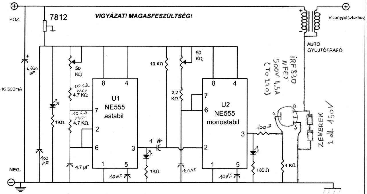

(#) tamas9702 hozzászólása Ápr 20, 2013 /
Üdvözletem mindenkinek!
Az alábbi kapcsolást szeretném megépíteni. Kérdésem az lenne, hogy ha növelném a tápfeszültséget akkor hogy reagálna rá a kapcsolás??? Ugyanis csak 24V-os adapter van kéznél. Illetve a 2N3055 tranzisztor mennyire hűtésigényes ebben az esetben???
(#) asdasd. válasza tamas9702 hozzászólására (») Ápr 20, 2013 /
Az 50kOhmos trimmerrel ami a monostabil körében van csökkenteni kell a kitöltést és jó lesz 24 v ról is. Ilyet még nem építettem igaz, de elképzelni se tudom hogy működhet stabilan 2n3055-tel. Szívós egy tranzisztor lehet.
(#) k_h válasza tamas9702 hozzászólására (») Ápr 20, 2013 /
A 22 ohmos ellenállást kell közel duplájára növelni, ami 2n2222 kollektor körében van. A többit nem kell bántani, mivel a 12 voltos tápkocka teszi a dolgát. Valószínűleg az fog melegedni kicsit jobban.
(#) k_h válasza k_h hozzászólására (») Ápr 20, 2013 /
Egy kis kételyeim azért nekem is lennének, azzal kapcsolatban, hogy a 2n3055 mennyire bírja az önindukciós feszültséglökéseket...
(#) tamas9702 válasza asdasd. hozzászólására (») Ápr 20, 2013 /
Köszönöm a tippet. Csökkenteni fogom a kitöltési tényezőt.
(#) tamas9702 válasza k_h hozzászólására (») Ápr 20, 2013 /
Rendben akkor 44Ohm- os ellenállást veszek. Valami ötleted lenne a tranzisztor megvédésére??? Meg van ugyanez a kapcsolás csak FET-tel. Meiket javaslod???
Ezen ottvannak a fettel párhuzamosan kötött zenerek, amik megvédik a tönkremeneteltől tehát ez mindenképpen jobb.
A 2 zener a 2n3055-el is beköthető párhuzamosan? Ugyanis abból van itthon, FET meg csak IRF630.

(#) tamas9702 válasza (Felhasználó 13571) hozzászólására (») Ápr 20, 2013 /
BU508 az van dögivel régi TV-kből. akkor belerakom azt + a zenereket. A tranzisztort mekkora hűtőbordára rakjam?
Rendben. Köszönöm a segítséget.

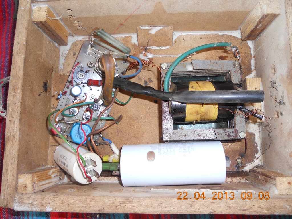

(#) deak francis hozzászólása Ápr 22, 2013 /
Helo.Hoztak hozzám a napokban egy pásztort javitás céljábol .Szeretném a véleményeiteket kérni rola.Nekem picit erősnek illetve veszélyesnek tűnik.Remélem feltudom tenni a fotot.Köszi.
(#) hg6dab válasza deak francis hozzászólására (») Ápr 22, 2013 / 1
Én szépen visszacsavaroznám a tetejét és visszaadnám.
(#) elektroton válasza deak francis hozzászólására (») Ápr 22, 2013 /
Ilyet asztalos "épít".
(#) vicsys válasza hg6dab hozzászólására (») Ápr 22, 2013 /
Csak előtte fesse pirosra a gazdija, nehogy valaki összeszedje a kuka mellől...
(#) deak francis hozzászólása Ápr 22, 2013 / 1
Szia.Ne tudjátok meg hogy T1oo N12oo -as tirisztor ,meg egy 8oMikros kondi milyent csaphat.

(#) Antennaman válasza deak francis hozzászólására (») Ápr 26, 2013 /
Nekünk ugyan ez egy veszélyes hulladék, de a gazdája örül, hogy ezt is be tudta szerezni. Rá nézésre az egyik gyenge pont a trafó, mert mielőtt nagyot ütne áthúz önmagában és akkor kifelé nem is sok jut az energiából.. A képet nézve még a hálózati szűrő tekercs is be van iktatva. Jó "combos" Tirisztor is van benne. Kondenzátorból ehhez a konstrukcióhoz elegendő lenne 10-20uF. De ez csak az én szubjektív véleményem.
(#) deak francis válasza Antennaman hozzászólására (») Ápr 27, 2013 /
Szia. Én csak annyit fűznék hozzá,hogy nagyon erős a többiekhez viszonyitva.Ide értve az inverterest és stb.és stb.Én még főltettem egy hasonlot ezelőtt.körülbelül ugyanaz a mester készithette.Mindkettő erős.
