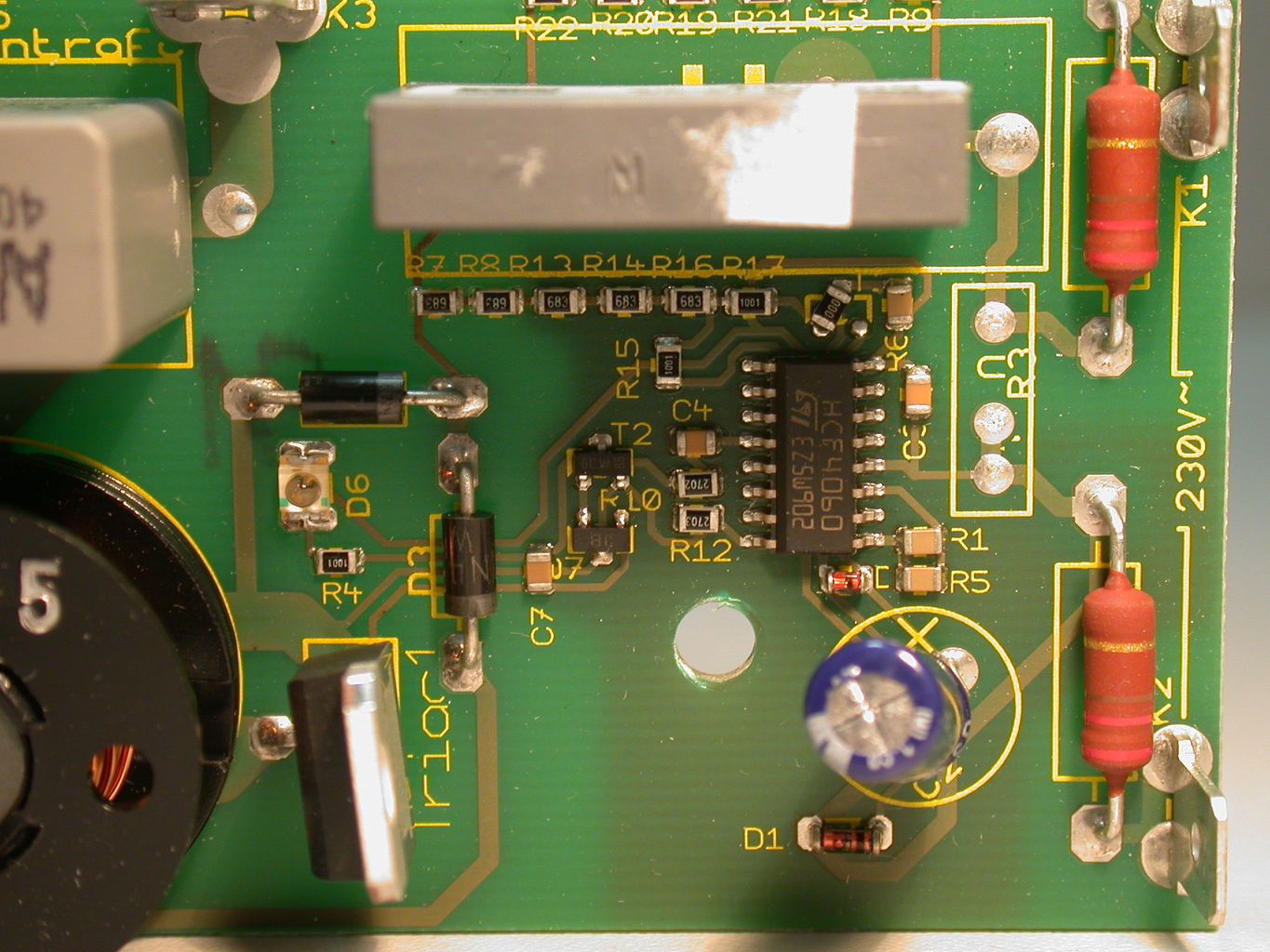

Segítségeteket szeretném kérni, vásároltam egy CORRAL super N 1100 típusú villanypásztort a tavasszal. és a nyulak a szemem láttára bujkálnak a drótok között. Kérdeztem a forgalmazót és a gyártót is, hogyan lehetne a az 1 másodperces impulzusokat megnövelni, sűríteni. A válaszuk az volt hogy nem lehet mert szabvány írja elő ezt a dolgot.
ÉS! Itt kérném segítségeteket, hogyan lehet az impulzusokat sűríteni?
Válaszotokat előre is köszönöm.
(#) erdgab válasza hodir hozzászólására (») Szept 11, 2013 /
Az impulzus sűrítésére és sem tudok választ,de próbáld meg a karámot úgy megépíteni,hogy a földtől 8-10cm-re egy áramszál,utána 8-10cm-re test szál,majd megint áram és megint test szál és így tovább a kívánt magasságig.Ezzel a módszerrel még a macska sem megy be,de a fácánt is csépeli,róka,borz ellen is jó lehet.
(#) Tturpi válasza hodir hozzászólására (») Szept 12, 2013 /
Szerintem is a vezetéket kell az előttem leírtak alapján sűrűbbre rakni és vezető/ föld szállal kombinálva. De ha nem integrált áramkör szabja meg az idő alapot akkor lenni kell ott egy kb. 10µF ELKÓ azt kisebbre cserélheted.. Ha lefényképezed , hogy látszanak az alkatrészek, többet tudunk mondani.
(#) hodir hozzászólása Szept 13, 2013 /
Az első szál 10 cm en a második 20 cm en harmadik 35 cm en a negyedik 90 cm en van kihúzva.
Az alsó vezetékek között közlekedtek a nyulak a szemünk láttára (lehet kifigyelik az impulzusokat?)
egyébként paprika földet kerítettem be aminek a kerülete 900 m, és minden ponton, ahol mértem megvolt a 10KW .

(#) frob válasza hodir hozzászólására (») Szept 13, 2013 /
Ahogy nézem, abba szürke kis dobozkában van integrálva (12 29 AK feliratú) a tirisztor a diak és azok ellenállásai.
A gyártónak igaza van, 1 sec a szabványban megadott érték, és ő mint gyártó ettől nem térhet el!!!
Én első körben a szigetelők és a drót kapcsolatát vizsgálnám meg, és hogy esetlegesen a dróthoz netán valahol oda ér e a fű.
Második körben a földelést, minimum 1-1,5m es rúd leverve tökig a földbe, de talán jobb ha tőle 1-2m re van még vagy 2 hasonló, időnként meglocsolni sem árt, vagy eleve olyan helyre leverni ahol jó eséllyel mindig nedves a talaj, bár másfél méter mélyen már talán igen...
Ha még mindig bujkálnak a nyuszik, a kondenzátort cseréld 6µF os ra, elviekben sűrűsödnie kell a szikrának, viszont kisebb energiájú lesz, de ezt utolsó utolsó... lehetőségként , mert nem szabványos, nem ok nélkül találták ki az okosok, és kisebb lesz a töltő energia így lehet hogy még annyit sem fog érni a nyuszóknak...

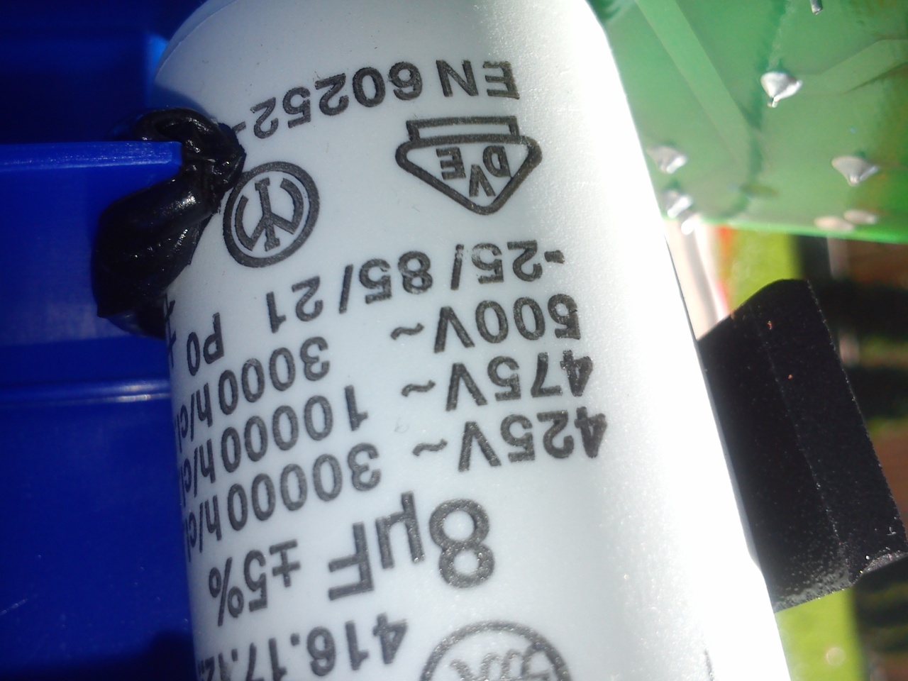

(#) Antennaman válasza hodir hozzászólására (») Szept 14, 2013 /
Ennél a készüléknél a CD4060-as osztó IC valahanyadik kimenete adja az 1 másodpercet. Ennek ütemére jelez a kis SMD LED a Panelen és kap a TRIAC Gate elektródája vezérlést.
Ha a 230V csatlakozó saruk a bal kezed felé esnek a két db. 220Ohm kb 2W ellenállások mellett van az IC és a felett egy álló ELKÓ talán az az időállandó meghatározó egyik elem, ha nem akkor csupán az IC táp szűrő kondenzátora. Itt a nagy 8µF-os kondenzátort hiába cserélnéd az nem befolyásolja az imulzusok idejét. A hálózati feszültsége egy soros Blokk kondenzátoron keresztül jut a két diódából álló feszültség kétszerezőbe, ez tölti fel a 8µF tároló kondenzátort, a tekercs alatt látható vízszintes szürke kondenzátor pedig a Transzformátor primerével van párhuzamosan. Ez egy egyszerű jól bevált kapcsolás melyet több gyártó alkalmaz. Én továbbra is a huzalok és a földelés rendezését ajánlom.
A hozzászólás módosítva: Szept 14, 2013
Jobban megnéztem és tévedtem . Nem a zöld ELKÓ , hanem az IC bal felső sarka melletti 9-es kivezetésre menő kis barna SMD kondenzátor R1 a jele valamiért, az időalap felelőse és persze a felette lévő kis fekete ellenállás. Itt nem DIAC nyit és kapcsolja a TRIACOT!
A trafó is jó. meg a 8µF Kondenzátor is mert mint írtad a karámon távolabb is meg van a feszültség, ha rossz lenne akkor 1KV-sem lenne talán. Sőt a kondenzátor ha zárlatos lenne úgy leterhelné a feszültség kétszerezőt, hogy minimálisra leesne a feszültség majdnem nullára és nem működne semmi.
