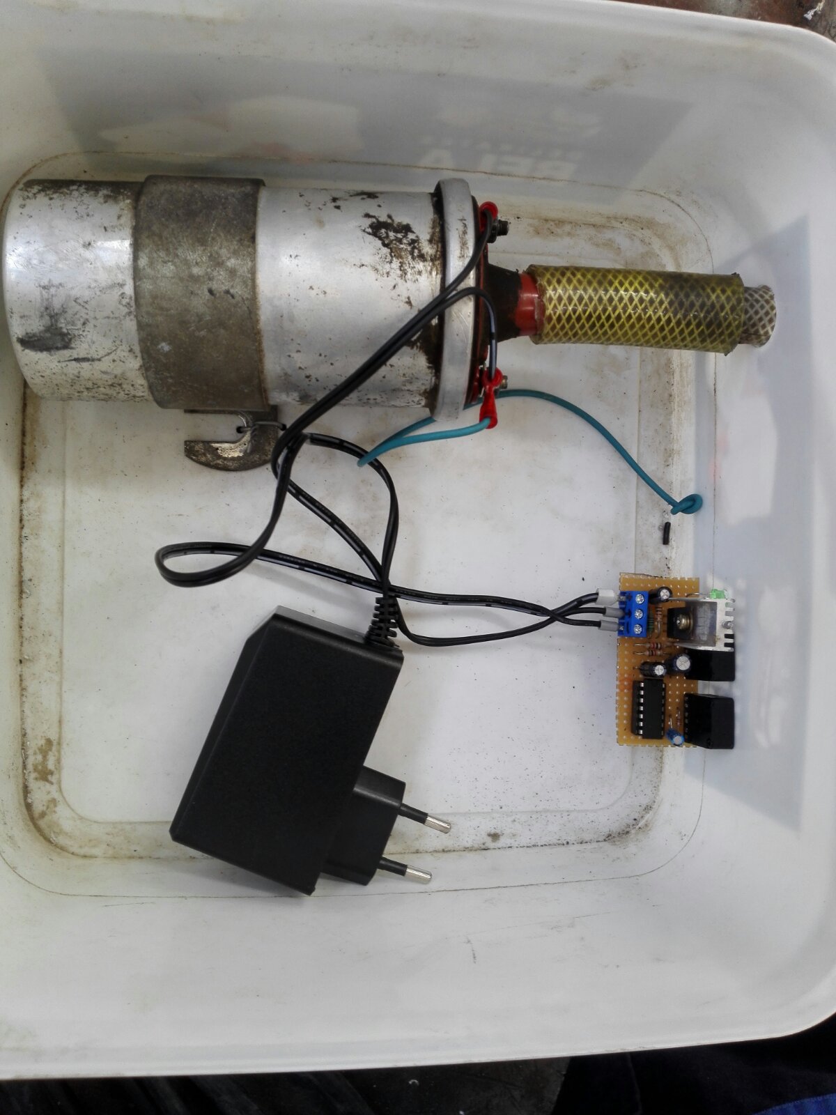

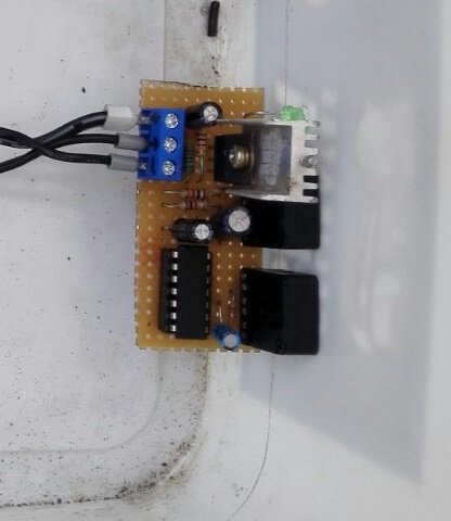

Helo.
Hozzám került egy villanypásztor azzal hogy túl gyenge. Szétszedtem, légszerelt csoda Lada trafóval, az inverter trafója meg szerintem Junoszty sorkimenő volt valaha. Vad ellen használnák, kéne az energia. Honnan tudnék beszerezni normális minőségű nagyfesz trafót? A sokat emlegetett Makrai Kft ad el földi halandónak? Webshopon amit találtam ott csak hálózati trafókat lehetett venni tőlük.
