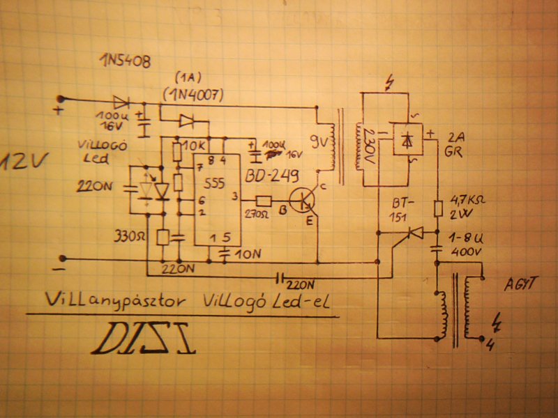

Ha esetleg azt a rajzot csatolnád, amit eredetileg feltöltöttem, ott ránagyítva látszanának a szövegek is...
ITT van ni.
A dióda azért kell oda, hogy szélesebb tartományban lehessen változtatni az inverter kitöltését. Erre azért volt szükség, mert volt olyan trafó, ami túl nagy kitöltésnél kevesebb mint fél másodperc alatt felnyomta a feszültséget, és volt, hogy begyúltott a tirisztor akkor is amikor nem kellett volna. Persze a korrekt megoldás az lenne, ha érzékelném, hogy fel van töltve, és kikapcsolni az invertert, de az egyszerűbb megoldást választottam. Fogyasztás szempontjából is jobb, ha kisebb a kitöltés, és kb. 1 másodperc alatt éri el a kívánt feszt, akksiról nem mindegy. Na és ha túl erős az inverter, akkor meg nem zár le a tirisztor, mert már kisütés után is kap akkora áramot, hogy nyitva maradjon.

(#) Cavalier válasza dizi hozzászólására (») Ápr 6, 2010 /
A felbontás lett kisebb, azért nem látszik a szöveg, linkeltem az előbb az eredetit, azt A4-ben kinyomtatva, vagy felnagyítva jó lesz.
(#) dizi válasza Cavalier hozzászólására (») Ápr 6, 2010 /
Majd fel teszek 1 rajzot ami kikapcsolja az invertert a kisütés pillanatában.
Itt van egy ilyen megoldás, egy osztóval vissza lehet csatolni a feszültséget, és egy tranzisztorral lehúzni az 555 IC 5. lábát, ha elérte. Lehet rátenni egy kondit is az 5. láb meg a test közé, akkor lesz egy kis ideje lezárni a tirisztornak, a kisütés és a tranzisztor lezárása után nem indul azonnal az inverter.
Ezt a kapcsolást ugyanúgy lehet alkalmazni az eredeti rajzzal, csak a kimeneti földet meg a 12V testet össze kell kötni(, vagy optocsatolót használni).

(#) dizi hozzászólása Ápr 6, 2010 /
Íme uraim az első rajz különlegessége,hogy az impulzust egy mezei VILLOGÓ LED szolgáltatja ha kettő ledet kötünk be akkor egy olyan készüléket kapunk ami véletlen szerűen adja az impulzust.ez nagy meglepetést okoz azoknak akik csak sima csattogásra számítanak.
Ez a rajz nem lett meg építve, csak próbapanelon,
ezért várom a beszámolókat.
