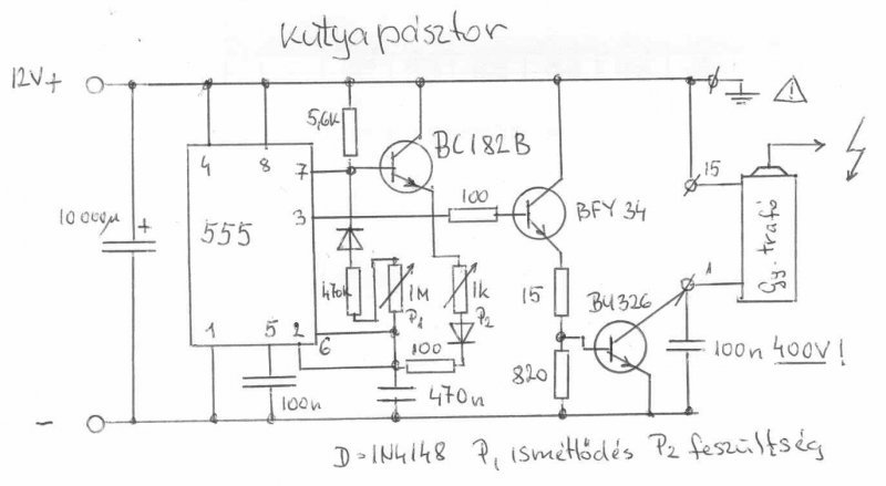

(#) kistotti01 hozzászólása Márc 19, 2011 /
Mellékletbe csatolom a villanypásztor kapcsolási rajzát amihez nyák tervet keresek. Alkatrészek vannak hozzá itthon, csak sajnos idő hiányában nem tudok hozzá megfelelő nyáktervet elkészíteni. Esetleg ha valakinek lenne hozzá nyákterve légyszíves ossza meg velem.

(#) gaben62 válasza kistotti01 hozzászólására (») Márc 20, 2011 /
Megtudom csinálni neked a komplett nyákot, akár beültetve is.
Üvegszálas panelra nyákfilcel, mindenféle sz.gépes terv hókusz pókusz nélkül.
