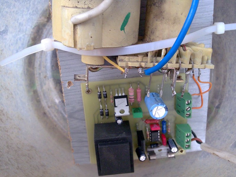

Most tervezem eagle-ban a panelt.
Oldman kapcsolását használom fel, több embernek bevált.
Bu 326 helyett jó a 2n3055, ezt tudom, de BFY34 helyett jó-e a bc337?
(#) mex válasza sirály12 hozzászólására (») Márc 23, 2011 /
A kisütő lábra (7-es) menő diódát meg kell fordítani!!!
