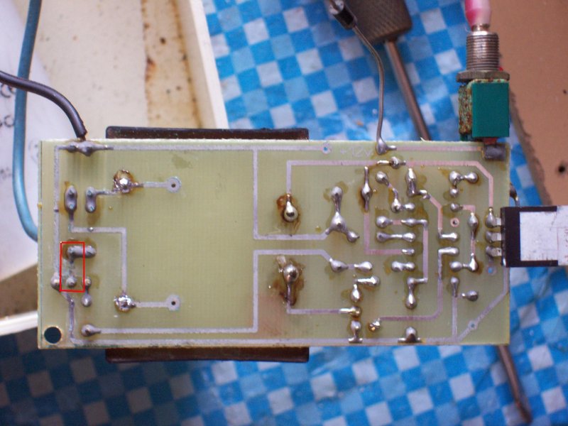

(#) otto54 válasza Swedhart hozzászólására (») Máj 15, 2011 /
Az 556-os jó. A kb. 400V DC is létre jön. A tirisztor dióda vizsgálóval mérve jó. A "nagy" trafó is jó. Még sincs nagy feszültség. Nincs most a fiókomban tirisztor,így nem tudtam kicserélni.
A kimeneti trafó esetedben is 12/220V-os 16VA-es volt?
Ottó
(#) Swedhart válasza otto54 hozzászólására (») Máj 15, 2011 /
A kimeneti trafo szintén 12v-os volt benne de kihajitottam tettem bele auto gy trafot amugy ha 400v megvan a tirisztor gyujto részét kell átnézni pl diac stb.

(#) Remci válasza otto54 hozzászólására (») Máj 15, 2011 /
Ilyen pásztort már én is javítottam. Egy hozzám közeli faluban csinálja egy emberke.Bár abban egy junoszt tv trafója volt a kimeneti trafó.A másodikban meg ilyen mint ami a képen van
Megmondom őszintén hogy amit javítottam, abban az volt a hiba, hogy a pirossal bekeretezett részben elfogyott a fólia sáv.A szikraköz miatt erősen oxidálódott az egész.

(#) otto54 válasza Remci hozzászólására (») Máj 16, 2011 / 1
Helló!
Köszönöm mindenkinek az információkat!
A "kerítésre" csatlakozó trafó "szekundere" volt zárlatos.
A szikraköz valahol a trafó tekercsében jött létre.
A meghibásodás azért jött létre,mert a kiképzett szikraköz nagy volt és ezért a trafón belül átütés keletkezett. Mivel a trafó nem erre a feszültségre készült nevezhetjük konstrukciós hibának is!
