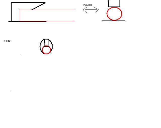

(#) mutatvanyos válasza Atis57 hozzászólására (») Dec 5, 2008 /
A Wago kötőelem nagyon megbízható, rézvezetékeknél iszonyatosan bírja a terhelést, Alumíniumvezetékeknél szigorúan használni kell a hozzá való zsírt, amely megakadályozza az oxidációt.

(#) mutatvanyos válasza Dudus hozzászólására (») Dec 5, 2008 /
Wago az Wago. Az utángyártott kötőelem
(pl.: weidmüller) már nincs olyan minőségű.
Abban is egyetértünk, hogy az összecsavart leforrasztott kötés is első osztályú. (szerintem a legjobb.)

(#) toljan hozzászólása Dec 6, 2008 /
A Wagot én se szeretem/ nem merem alkalmazni. Iszonyat kicsi felületen érintkezik a vezetékkel. A csokit már jobban előnyben részesítem.
A forrasztás is jó, bár nem szabványos. Szerintem családi házakban nem folyik akkora áram, hogy megolvassza a forrasztást, és kifolyjon. Ezt szerintem az iparba szánták. Ott tényleg folynak akkora áramok, hogy megolvaszthatják a cint.
