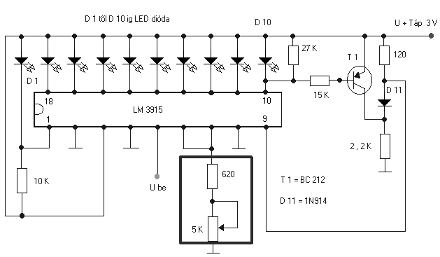

Sziasztok! Egy ilyet szeretnék építeni a hanglalamba : http://www.youtube.com/watch?v=Z8_-T6eotVE&feature=related
Mi kell ehhez és hagyon tudom megcsinálni?
Pl. neked ezt ajánlom.
Miért, nehéz megépíteni? Esetleg kapcsolási rajz hozzá?
Ami a youtube-n van az LM3915 Led meghajtó IC-vel van megcsinálva, ha gondolod van topikja is /kivezérlésjelző/ott mindent megtalálsz róla, keress rá. Nem ismerem a felkészültségi szintedet, ezért ajánlottam egy KIT-et.
Értem. Köszi a segítséget!

Ha van benne érzékenység állító poti akkor, ha szerencséd van, tudsz állítani rajta, ha nem agy kis előerősítőt kell építeni hozzá( ' tranzisztor vagy műveleti erősítő)!
Hy! Sajnos nincsen benne olyan érzékenység állító. És olyan műveleti erősítőt hogy tudok könnyen és egyszerűen építeni ? Meg milyen alkatrészek kellenek hozzá? Meg egy kapcsolási rajzot todnál dobni?
(Sztereóba szeretném bekötni mivel 2 Vu méterem van) Köszönöm előre is
Jól gondolom, hogy két mutatós műszert szereztél? Ehhez valóban kéne egy kis áramkör, nem feltétlenül műveleti erősítő (Ami egy IC, vagy annak egy része) Erre a legolcsóbbak is megfelelnek (pl. 747), de meg lehet építeni egy-két tranzisztorral is. Legegyszerűbb gyári készülékek hasonló célú áramkörének "lekoppintása" (nem szégyen a "nagyoktól tanulni"!).
Példaként nézd meg a Videoton Kleopátra rádióerősítő ezen áramkörét. Ha kicsi a jelszint (ami valószínű) akkor 2X1 tranyóval tudsz építeni egy előerősítőt, a + 15V-ról működtetve.
Hy ! Igen 2 mutatós műszert szeretnék, csak azt nemtudom hogy építsem meg az áramkört(nem vagyok vami nagy spíler
ebben a dolgokban), meg a gépből csak +12V ot vagy +5 volt ot tudok nyerni.Vmi rajzot tudnátok dobni hogy az alapján építsem meg. Előre is köszönöm!!!!!
