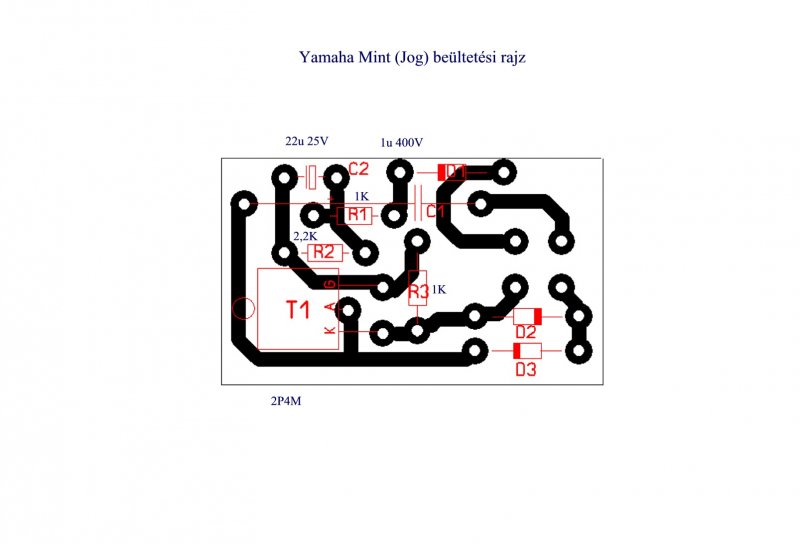

(#) (Felhasználó 5823) válasza Hanzika hozzászólására (») Márc 20, 2009 /
Na mivel sikerült szétszedni, először felteszem a képeket, majd a rajzot és a nyáktervet is, hogy ha valaki másnak is lesz ilyen problémája akkor el tudjon indulni.
(#) (Felhasználó 5823) válasza (Felhasználó 5823) hozzászólására (») Márc 20, 2009 /
Mivel az elektronika kemény gumival volt kiöntve relatíve könnyen (kb 1óra) szét tudtam szedni. A nyák fotóján jól látszik, hogy elég rossz forrasztások voltak rajta, átforrasztva és a csatlakozó eltávolítva, a vezetékek fixre kötve tökéletesen működik.

(#) (Felhasználó 5823) válasza (Felhasználó 5823) hozzászólására (») Márc 26, 2009 /
Elkészült a nyákterv és a beültetési rajz
Használjátok egészséggel!
