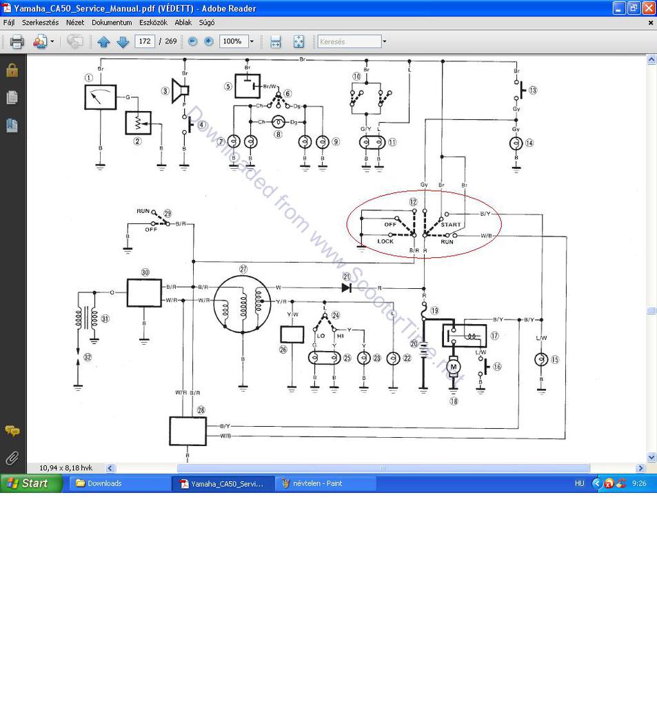

(#) bojtorlaszlo hozzászólása Feb 24, 2016 /
Heló mindenkinek!Yamaha jog kapcsolási rajhoz szeretnék segítséget kérni.A mellékelt rajzon pirossal jelöltem a kérdéses pontot.Melyik állásban mit kapcsol mivel a kapcsoló , értem ezt úgy , hogy a bal oldalon van kettő kapocs ami távolabb van a többitől azt is kapcsolja a pirps vezetékhez?Előre is köszönöm.

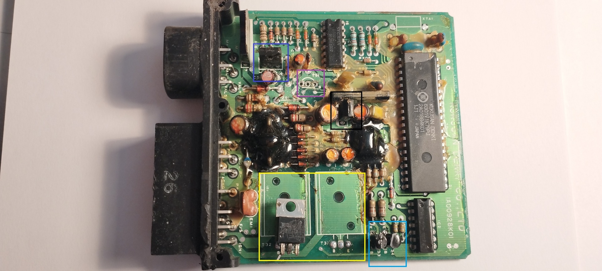

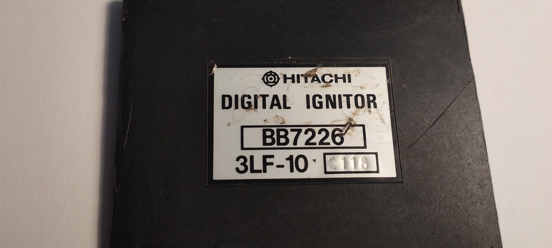

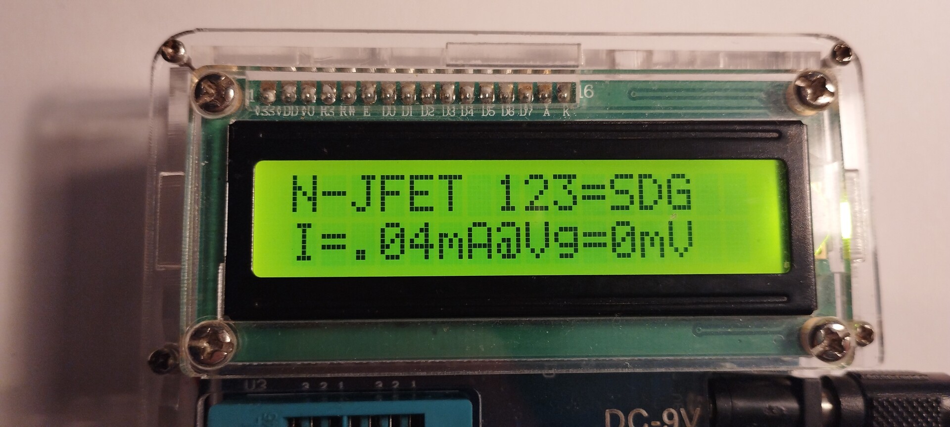

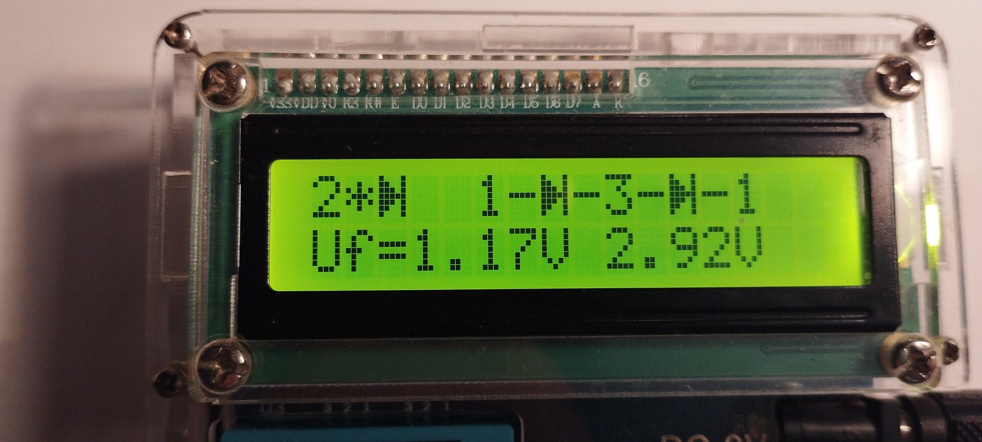

Yamaha FZR 1000 Digital Ignitor (BB7226)
Ismerős hozott egy Yamaha Digital Ignitort (BB7226) hogy nézzek már rá mert nincs semmi gyújtás.

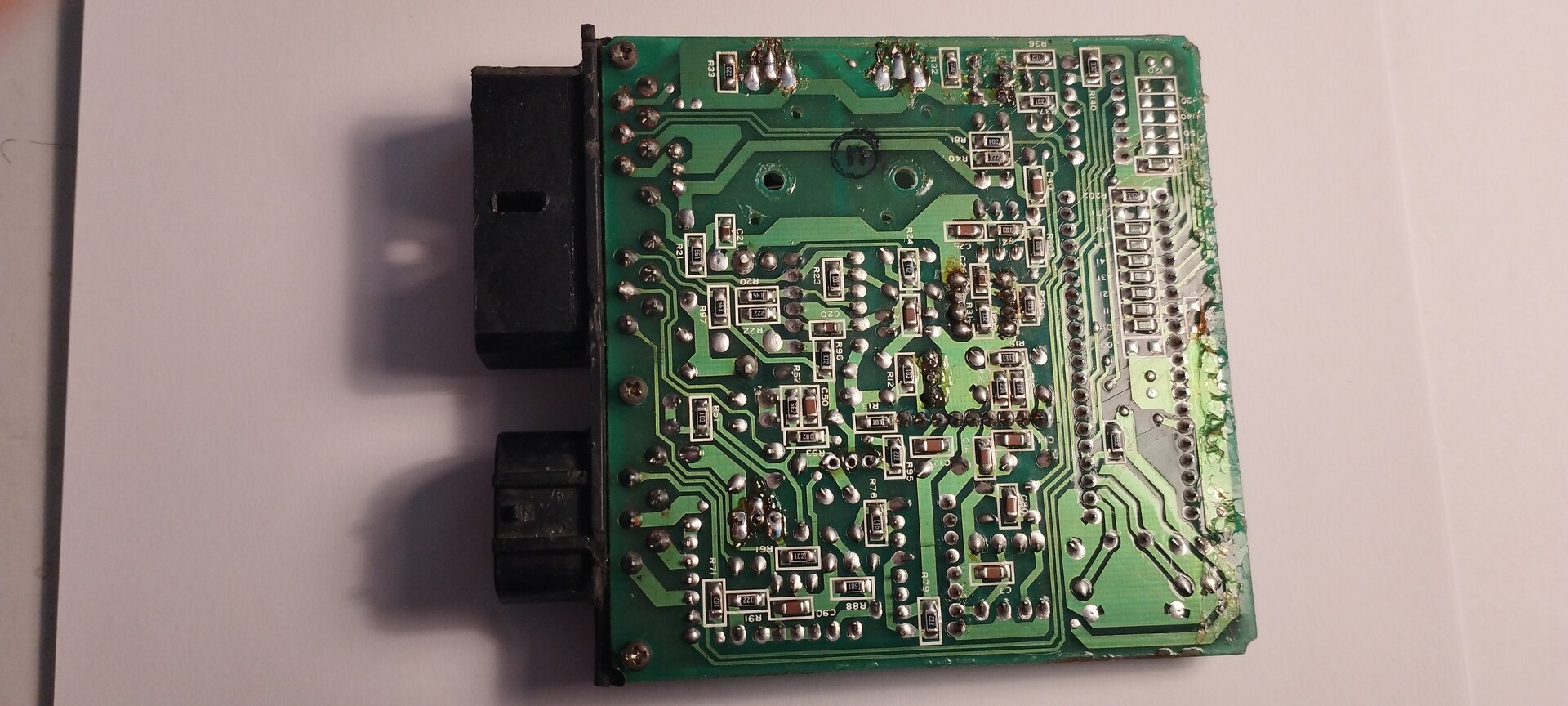

A panelnek van egy kis története, mert még mielőtt megvette a motort az előző gazdája már javította, a doboza be volt törve (gondolom szét akarták szedni és belevágtak valamit) a panelen egy dióda ketté volt törve és ez réz dróttal direktbe lett kötve (Pirossal jelöltem.), a panelt megtakarítva vettem észre hogy egy vezetősáv is el lett vágva a dióda mellett. ( ELVILEG így még működött is a motor egy ideig.)
Sajnos a panelről nem találtam semmit az interneten, hasonlót láttam Facebook Yamaha csoportban, ott forrasztási és tranzisztor hibákat írtak. A kettő hűtőbordás tranzisztorról a gyárban lekaparták a típusát (Sárgával jelöltem), kiforrasztva mérve a 6. képen látható értéket kaptam mindkettőről.
A kékkel jelölt tranzisztorokon semmi típus nincs, kiforrasztva N-JFET ír (7. kép).
A feketével jelölt tranzisztor NPN-nek írja.
A lilával jelölt tranzisztor C945 van írva és kiforrasztva N-JFET ír (7. kép).
A kékkel jelölt tranzisztor C2324 van írva és kiforrasztva N-JFET ír (7. kép).
A tranzisztorok rosszak, vagy a mérő nem ismeri fel őket?
Esetleg valami ötlet hogy merre keressem a hibát, természetesen a szakadt vezetősáv és a dióda javítva lesz.
