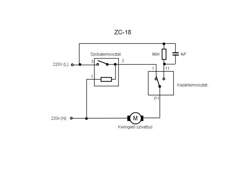

A következő problémával fordulnék hozzátok:
Adott szüleimnél egy C18-as kazán, hozzá az ősrégi analóg termosztáttal (jó öreg tekerős), amit szeretnének lecserélni egy korszerűbb digitálisra. A gond a bekötéssel van. Az új ha jól gondolom, nem csinál mást csak egy fázist kapcsol, vagyis fázis be - kapcsolt fázis vissza, aztán kész is. A régin is látom a beérkező fázist (csatlakozó széle) , azt is tudtam mérni, hogy "fűtés" állásban hol küldi vissza azt ( csatlakozó közepe), de mit csinál a harmadik vezeték, ami a csati másik szélére volt bekötve és hova kössem azt a szálat az új termosztátba?
Előre is köszi a segítséget!
Dávid
(#) lesa válasza kacea hozzászólására (») Nov 15, 2010 /
A harmadik vezeték a "nulla" az új termosztátba nem kell, sőt nem is szabad bekötnöd, zárlatot okozhat!
A régi termosztát az éjszakai üzemben használta egy ellenállás fűtésére így kb. 4 fokkal alacsonyabb hőmérsékleten futtatta a kazánt. Figyelmesen olvasva a topikot korrekt bekötési rajzot is találsz!

(#) Fastra hozzászólása Dec 15, 2010 /
Sziasztok !
zc 18 , olyat csinál ,hogy nem kapcsol le amikor a termosztát kikapcsol .
Az alsó tekerővel eddig meg tudtam állítani de most már arra sem reagál olyankor. A hiba akkor jelentkezik ha 22° fölé van véve a termosztát. Most nyomozok szaki után de 1 kis segítség addig is jól jönne
Már 2x cserélték benne a kondit , és lehet most is az a baja .
Ha azzal lenne gond azt .hogy tudom megállapítani és milyen kell bele mert amikor cserélték akkor is találgatás volt?
(#) Gabi válasza Fastra hozzászólására (») Dec 15, 2010 /
A kondi elvileg 4µF-os, de ez függhet a keringtető szivattyúdtól. Biztos, hogy jó a szobatermosztátod?
(#) Fastra válasza Gabi hozzászólására (») Dec 15, 2010 /
Nem semmi ez a gyorsaság
a termosztát kapcsol szépen ( a régi fajta tekerős)
csak amikor kb 22 ° fölé visszük akkor van gond . Eddig havonta 1x de ma már 2x
az alsó állítót ,h kell belőni ?
Ami a kazánon van alsó állító? Azzal elvileg a fűtővíz hőmérsékletét tudod beállítani (60-70 fok). Picit feljebb találsz egy kapcsolási rajzot. Ha termosztátban található állítóra gondolsz, azzal a pontos hőmérsékletet lehet(ett) belőni (hitelesítés) vagy a hiszterézisét (kapcsolási pontok) lehet beállítani. (Már nem emlékszem pontosan.)
Ez a 22 fok feletti hőfoknál dolog kicsit gyanús. Ez inkább valami termosztát mechanikai hiba, lehet, hogy fölötte már nincs benne elég erő, hogy szétkapcsolja az érintkezőket. A nappali/éjszakai kapcsoló milyen állásban van? Ha átkapcsolod van változás?

(#) Fastra válasza Gabi hozzászólására (») Dec 16, 2010 /
Kaptam az este 1 2,2-es Kondít (az volt benne eddig is)
Azt mondta a gázos ,h biztos az a baja . Most úgy ahogy jónak tűnik. Most tesztelem Már 1x nem kapcsolt le de alul vettem vissza ( vagy adtam rá ? ) 1 kicsit és akkor meg állt. Azt mondta ,h próbáljam lehúzni a középső vezetékét az alsó termosztátnak , akkor megszünik a fél fordulat és akkor meg áll ha a szoba termosztát lekapcsol.
Este már ide ér remélhetőleg, és átnézi.
Kösz a segítséget.
Most ha vissza veszem a termosztátot akkor 1ből le áll és felmegy a víz 60ról 70re , az alsót balra fordítva vissza gyújt ( vezeték nincs lehúzva) normális ez ?
(#) Gabi válasza Fastra hozzászólására (») Dec 16, 2010 /
Normális. Valószínűleg a kondival lesz a gond. A kondival az utókeringtetés "sebességét" állítod be. Viszont az utókeringtetés sebessége hatással van a víznyomásra, az pedig vezérli a főégő gázmennyiségét. Tehát ha magas az utókeringtetésed sebessége, akkor nem fog leállni a gázégőd. És mivel az utókeringtetésed a szobatermosztát elé van kötve villamosan, ezért nincs is rá hatással.
A hőmérséklet emelkedés azért van, mert most nincs utókeringtetésed, ezért ha a szobatermosztát lekapcsol, akkor a meleg hőcserélőben még tovább melegszik a víz.
(Nem tudom, hogy mennyire érthető, ahogy leírtam).
Az utókeringtetéses egységet (kondi+ellenállás) elvileg ki lehetne cserélni egy teljesítményszabályozó modulra (olyan mint a lámpákhoz a fényerőszabályozó) és akkor be tudod lőni pontosan azt az utókeringtetési sebességet amire a főégő még nem gyújt be.
Lelkes amatőr vagyok Illetve mikor saját kazánom lett alaposan átbogarásztam, mert sajnos szeretek mindent magam szerelgetni és nem várni a szakira. :yes:
Az alsó termosztáttal a fűtővíz hőfokát lehet beállítani (általában 60-70 C javasolnak) amikor fűti a vizet akkor azon picit állítgatva és a hőmérőt lesve (egyik irányba csökken a hőfok, másikba nő).
Ha gondolod át tudok küldeni egy leírást a kazánokról, ha érdekel, hogy működik. (Ezek a régi kazánok elég egyszerűek és könnyebb az élet, ha az ember picit érti, hogy mi történik bennük).
Apránként jutnak eszembe a dolgok
Az alsó tekerő beállítása: feltekered maximumra, majd mikor elkezd fűteni, nézed a hőmérőt. Amikor eléri a kívánt értéket, akkor lassan elkezded visszafelé tekerni és egy pontnál ki fog aludni a láng és kész.
és ezt bekapcsolt termosztátnál ?
Igen. Felcsavarva, hogy biztos jó sokáig melegítse a vizet.

(#) Gabi válasza Fastra hozzászólására (») Dec 17, 2010 /
VIM arra akart kitérni, hogy a nyomás kapcsoló (amit az előremenő és a visszatérő vizág közötti nyomás kapcsol) ha szorul, akkor esetleg mikor a nyomás különbség megszünik (már csak az utókeringtetés megy vagy az sem) a szorulás miatt nyitva marad a gázszelep és a láng tovább ég.
