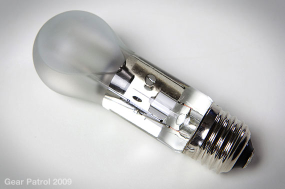

Nemrég jelent meg a piacon az Eternaleds cég új, HydraLux-4 névre hallgató vízhűtéses fényforrása. A gyártó nagy reményeket fűz a termékhez, az eladási statisztikák is igen kedvezőek. Eddig vagy drága lencsékkel, vagy olcsón, de csúnyán sikerült csak némileg nagy fénykibocsátási szöget elérni. Ennek az újításnak köszönhetően azonban e termék fénykibocsátási szöge nem kevesebb, mint 360°! A víz nem csak a 4W-os fényforrást hűti, de első osztályú lencseként is működik.
Ez az újítás végre lehetővé teszi a fogyasztók számára, hogy immár egy teljes értékű fényforrással válthassák ki a hagyományos, vagy az úgynevezett energiatakarékos lámpatesteket. Ez a kis fényforrás egy 25W-os izzó fényerejének megfelelőlen világít (420lm) ugyanakkor csak 4W-ot fogyaszt, ami amerikai értékekkel számolva napi 8 óra használat mellett évente mindössze $1.75 kerül (~337Ft), ezzel szemben a hagyományos izzó üzemeltetése egyező paraméterek mellett $10.9 (~2071Ft), tehát immár a LED-es fényforrás minden tekintetben felveszi a versenyt a többiekkel. A meghajtó áramkör a fém foglalatban, elszigetelve található.

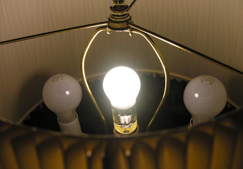

A fenti képen látható egy hidegfehér darab, működés közben.

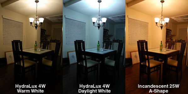

Az alábbi képen egy összehasonlítás látható, balról jobbra:
Hydralux-4 melegfehér -- Hydralux-4 hidegfehér -- Hagyományos, 25W-os izzó
Néhány adat:
 - Fogyasztás: 4W
 - Várható élettartam: 35.000 óra
 - Fényerősség: 420lm
 - Teljes mértékben szabályozható fényerő
 - Kültérre is alkalmas
 - Hosszú működési idő után is csak langyos a búra
Egy ilyen kis fényforrás jelenleg $34,99 (~6650Ft) körül mozog, de ha figyelembe vesszük hogy a hagyományos társához képest 35x hosszabb az élettartama, miközben kevesebb, mint ötödannyit fogyaszt. (Véleményem szerint ez az ár teljesen korrekt érte.)

A kepeken a szekek karpitja es ahatterben levo beepitett szekreny? csak a hagyomanyos izzoval torteno megvilagitasnal lathato .Valszeg 150 ev mulva mar maskeppen fogjak latni.
Írta: Gábor, Idő: Feb 8, 2010
A képek magukért beszélnek, a ledek felett a plafon ugyanolyan fényes, mint izzó esetén, de az oldalfal ehez képest sötétebb, tehát a fényeloszlás rosszabb. A fény ronda szinéről, a tárgyak fakó kinézetű szineiről (az izzóhoz képest) már nem is szólva. Magyarul: van még mit fejleszteni rajta.
Írta: sprofan, Idő: Feb 8, 2010
Lehet hogy van még mit fejleszteni, de én megnézném hol veszel te 2012 után ilyen izzót. Az energia takarékos izzók fénye szerintem ocsmány (mindegyik) Marad a halogén, akkor meg már inkább a szerinted ronda (szerintem nem) fényű ilyen LED-es lámpa. Ha csak a számokat hagyjuk beszélni akkor: Hagyományos 100W-os izzó kb. 1700lm, halogénből 1700lm előállításához egy 60W-os darab kell, míg led-ekből ha nem is a leg jobb hatásfokú darabokat vesszük akkor is csak 17W. Ha ügyes az ember meglepően olcsón ki lehet hozni egy szoba világítását. Én is ép ezen dolgozom, az eszközök már megvannak, már csak idő kéne...
Írta: vtnagy, Idő: Feb 8, 2010
Nem biztos, hogy a LED-es világítás fényereje a rossz, hanem a fényképezőgép beállításai nem a legjobbak.
Viszont nem ismerem a gépet sem, amivel készült, a beállításokat sem, így csak egy felvetés, nem biztos, hogy a LED-es fényforrás a rossz.

Ahogy a normál, izzófényes képet elnézem, a fehéregyensúly-beállítás teljes hiányára tippelek. De lehet hogy egyiknél sincs beállítva. A képből az EXIF valahogy kiveszett... Amúgy én maradok az izzószálas izzóknál, és/vagy a kompakt fénycsöveknél.

ebben az állásban tényleg nem jó ez az izzó de lehet hegy lefelé áló lámpába sokkal jobb lenne mint a hagyományos izzó

A képek nem mérvadóak, Photoshop vagy más grafikai programmall lettek csak megváltoztatva a színek nem beszélve arról hogy irreálisan nagy a kontraszt: ilyen erősen megvilágított plafon mellett nincs az a lakkozott parketta ami ennyire koromfeketének legyen csak látható még az asztal alatt is. A másik: Minek hűteni az amúgy is max. szobahőmérsékleten működő LED izzót?

Kedves Dav2879! Látszik hogy soha életedben nem fényképeztél normális géppel (értsd: tükörreflexes analóg) - látszik hogy túlexponált a teteje, mert nagy záridővel fotóztak.

Írta: Dav2879: "A képek nem mérvadóak, Photoshop vagy más grafikai programmal lettek csak megváltoztatva a színek.."
Azok bizony ilyenek a valóságban!
A szemünk jól alkalmazkodik az eltérő árnyalatokhoz de a kamera nagyon jól vissza tudja adni a különbséget. Már én is készítettem hasonló fotókat azonos színhőmérséklet beállítással és ilyen lett az eredmény.

Amit még érdemes megjegyezni konkrétan az itteni teszt fotó összeállítással kapcsolatban, hogy a 25Wattos izzószálas fényforrás által megvilágított terület itt láthatóan világosabb mint a ledekkel megvilágított tesztek.
Ezzel kapcsolatban számolgattam egy kicsit.
A 25 Wattos hagyományos izzó (a rá jellemző hatásfok alapján) 350 lumen össz. fény teljesítménnyel világít.
A 4 Wattos ledek (a fotón) ennél kevesebbet tudnak leadni.
Ahhoz, hogy itt az adott led az izzóval azonos fénnyel világítson, Wattonként a lednek 87 lument kellene leadnia.
Itt viszont talán 70-80 lumen/W közötti hatásfokkal világítanak az adott ledek.
Ez kb 4 évvel ezelőtti led szinvonalnak felel meg. Akkoriban jöttek ki a 70 lumen/W--os ledek.
A technika viszont feljődik tovább.
Ez azt jelenti, hogy a mai 120-140 lumen/W-os ledekkel már némi túlhajtási veszteséggel is 100+ hasznos lumen fény teljesítményünk marad Wattonként.
Vagyis azzal a led chippel szerelt hasonló lámpa 4 Wattal bőven túl világítaná a 25-ös izzót!
