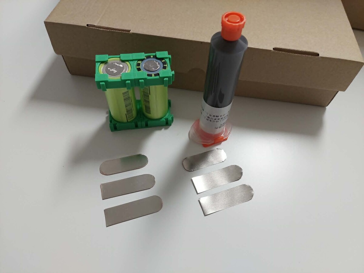

Sziasztok! A képen látható nikkellel bevont rézszalagokat (0.4 mm vastag) és 26650-es akkumulátorokat szeretném összeponthegeszteni, ponthegesztő fluxus (spot welding flux) segítségével. Látható a képen még sima nikkel szalag (0.1 mm), ha szükséges a szendvicselős módszert alkalmazni. Segítséget szeretnék kérni valakitől Egerből vagy Debrecenből, aki rendelkezik olyan ponthegesztővel, amivel ez kivitelezhető, mivel nekem csak ez hiányzik ennek a projektnek a kivitelezéséhez. Ehhez legalább egy olyan gép kell, mint az AWhithZ P60F. Aki még nem látott ilyen féle ponthegesztést fluxussal, annak ajánlom ezt a videót: https://youtu.be/URdxkHJ2tdE?is=Uknx0_hRE8wppLB4

Ha csak annyi az igény, hogy a két akkucellát össze kell kötni, én fognám és simán összeforrasztanám ahogy egyébként is szoktam. És akkor bontható marad, hegesztve már kevésbé.

Az a gép sem tud 0.4-es rezet hegeszteni. Ilyen rövid szakaszon túlzás ez a lemez vastagság. 0.2-es réz+0.1-es savállóval lehetne próbálni. Nem vagyok a közelben sajnos érdemben nem tudok segíteni (csak okoskodok hehe) bocsi.

Nézzétek meg a youtube videót amit belinkeltem az eredeti hirdetés végén. Az alapján szeretném, ha valaki segítene megcsinálni a ponthegesztést, továbbra is ragaszkodom a hirdetésben leírtakhoz. Ha van jelentkező, kérem írjon a megadott email címemre, majd egyeztethetnénk a lebonyolításról. Én is hobbista vagyok és az elektromosság rajongója, remélem itt jó együttműködésre tudok lelni valakivel közületek!
