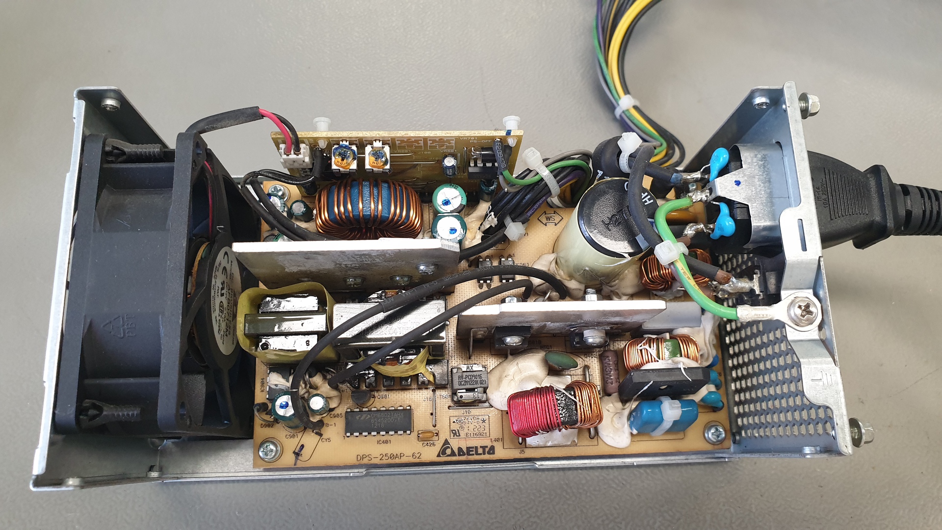

A trafó ugyanazzal a huzallal van tekerve, azzal nincs gond. Az egyenirányító gyengébb, és kisebb a pufferkondi. Ha ezeket a +12V-hoz hasonlóan megcsinálod, már az is terhelhető. Ha 24V-ot szeretnél (vagy akár többet), akkor a testpontot át kell variálni, meg a fesz osztót...kb...

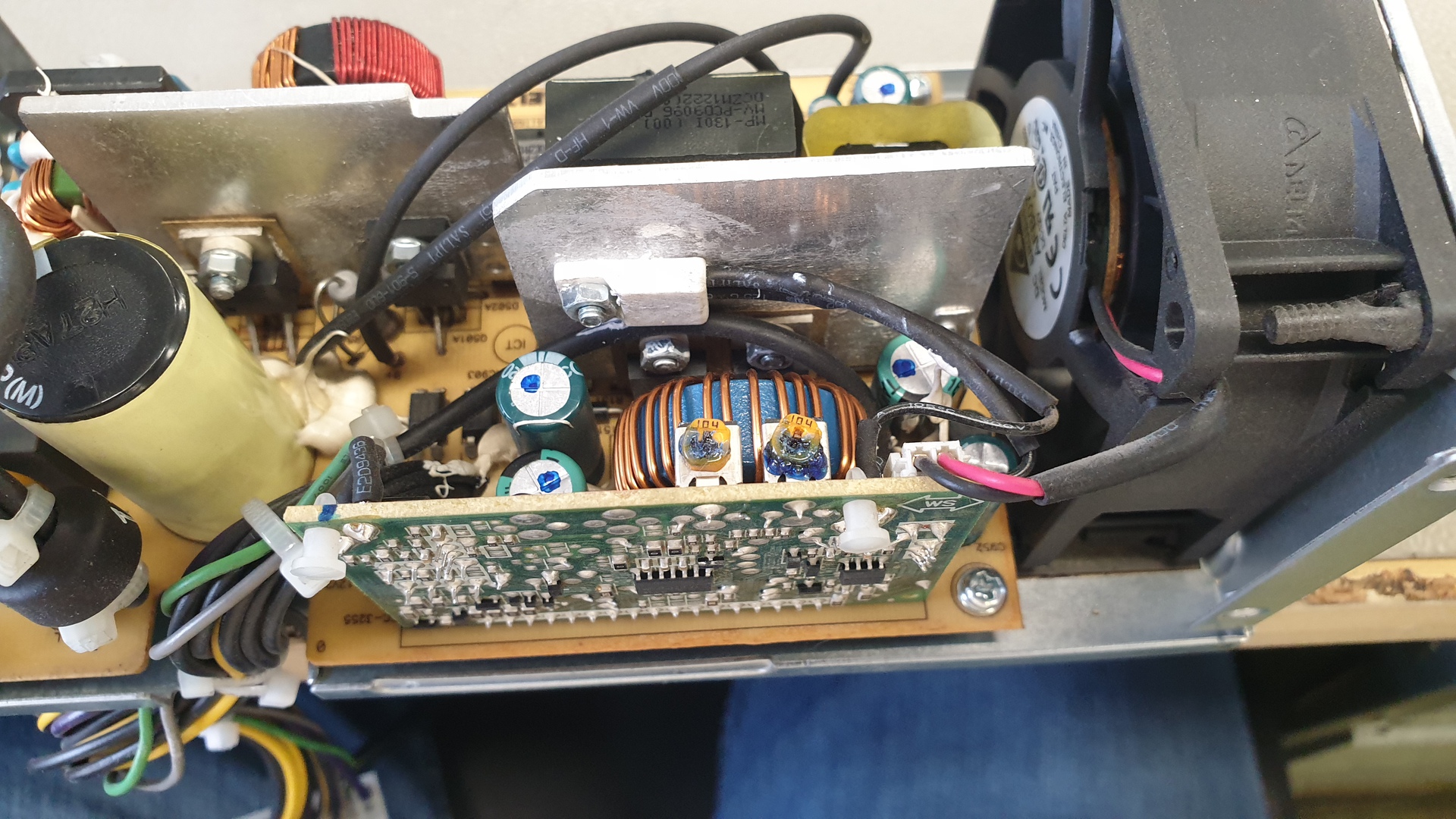

Szia! Ha ezt a rajzot nézem ami szinte ugyan az amik fellelhetőek ezzel a 2005Z vezérlővel kapcsolatban, akkor a +12V-os kimenet negatív párja ugyanarról a tekercsről van levéve csak kisebb áramú fordítottan beépített diódákkal. Ha azokat a kisebb teljesítményűeket kicserélném nagyobbakra pl. STPS4045CW-re (ilyen van éppen három is) de azoknak csak az egyik oldalát használnám fel és összefordítanám a kettőt és a harmadikat is polaritás helyesen kötném hozzájuk, az úgy működhetne e, hogy meglegyen a 24V? A szűrő tekercset is kicserélném nagyobbra ill. vastagabb huzallal tekert ferritmagosra (a képen az a kék színű volna). Az nem lenne gond ha így kisebb áramokat lehetne kinyerni belőle. A 3-4A az már megfelelő lenne.
Persze, így kell. Én graetzet alkottam rá, a '+' oldal maradt közös katódú dupla dióda, a '-' oldal pedig 2 hasonlóból lett megoldva (tokon belül párhuzamosítva). A hűtőfülek szigetelésére is kell ügyelni. A trafó test lába megszakít, és mehet a graezt '-' oldalára. Innen már csak a vezérlő IC-t kell átverni.
Ezt az IC-t kicsit macerásabb lehet hozzá igazítani, mint egy TL494-est. A hozzászólás módosítva: 10:08

A képen látható diódákra gondoltam, hogy azokat cserélem ki és a szűrő tekercset (kék színű).
Most egy másik rajzot tettél a hozzászólásodba, mint az akkutöltőnél. Ott ezt írtam: Idézet: „Ha a mellékelt rajz szerinti a tápod, akkor szerintem nem ilyen egyszerű az átalakítás fix 24 V-ra. Az AT2005 (ha jól értelmezem az adatlapját) az 5-ös lábon figyeli a +12 V-ot is túlfeszültség védelem miatt, talán egy feszültség osztóval a +24 V is ráköthető. A 2-es lábon szintén ott a leosztott +12 V a szabályzás miatt, itt módosítani kell a két ellenállás (R44, R45?) értékét, illetve a 6-os lábról leválasztani a -12 V-ot.” Ennél a rajznál is figyeli a vezérlő IC mind a két 12 V-os feszültséget, csak más lábakon. Mielőtt belekezdesz a tényleges átalakításba, azt kéne kipróbálni, hogy a táp akkor is működik-e, ha leválasztod az IC-ről a ±12 V figyelését. Szerintem nem fog, ezért is írta Inhouse, hogy Idézet: „Innen már csak a vezérlő IC-t kell átverni.” Nem az átalakítód miatt jelentkezhet probléma. A hozzászólás módosítva: 12:20
