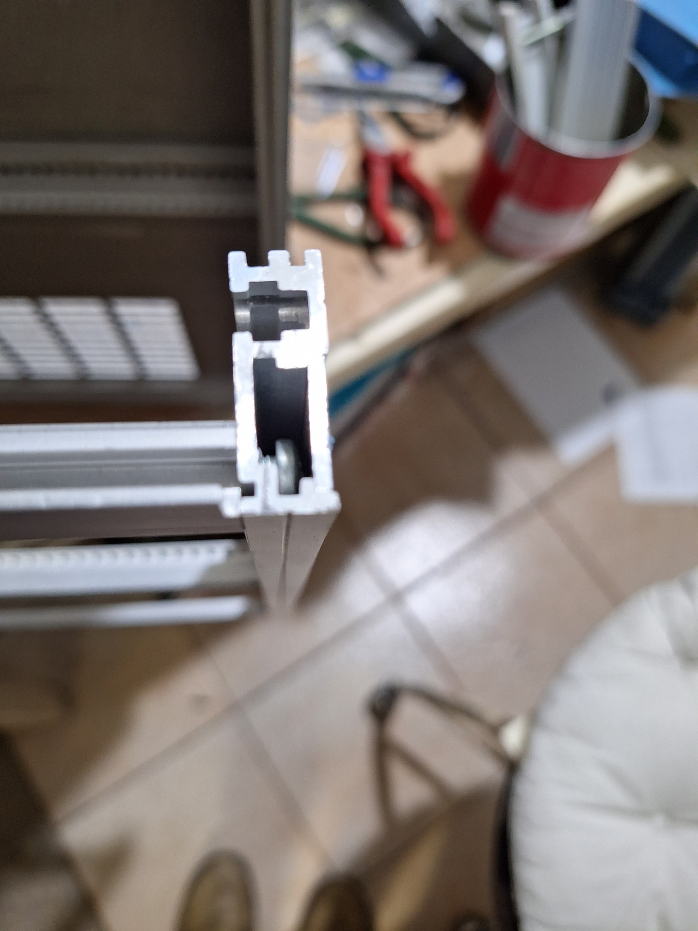

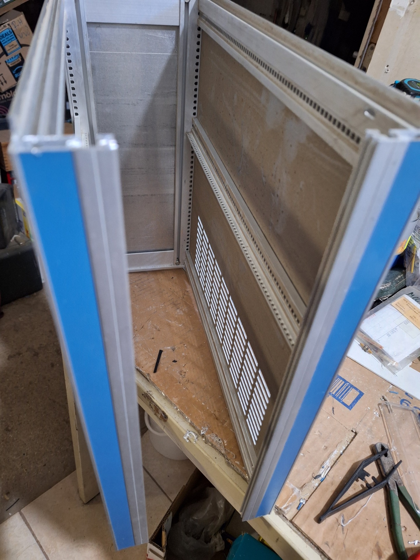

Egy adott Kontaszet műszerdobozt kellene átépítenem. Hogy az összeszerelő csavarokhoz hozzáférjek, el kellene távolítanom a képen látható ké színű lemezcsíkokat.
Egyenlőre megmozdíthatatlannak tűnnek. Van valakinek gyakorlati tapasztalata, ötlete, hogy tudnám sérülés nélkül kihúzni őket? Előre ie köszönöm a segítséget.
Nagyon homályos a kép, nem látszik, hogy a kék lemez horonyban fut-e, vagy ragasztva van.

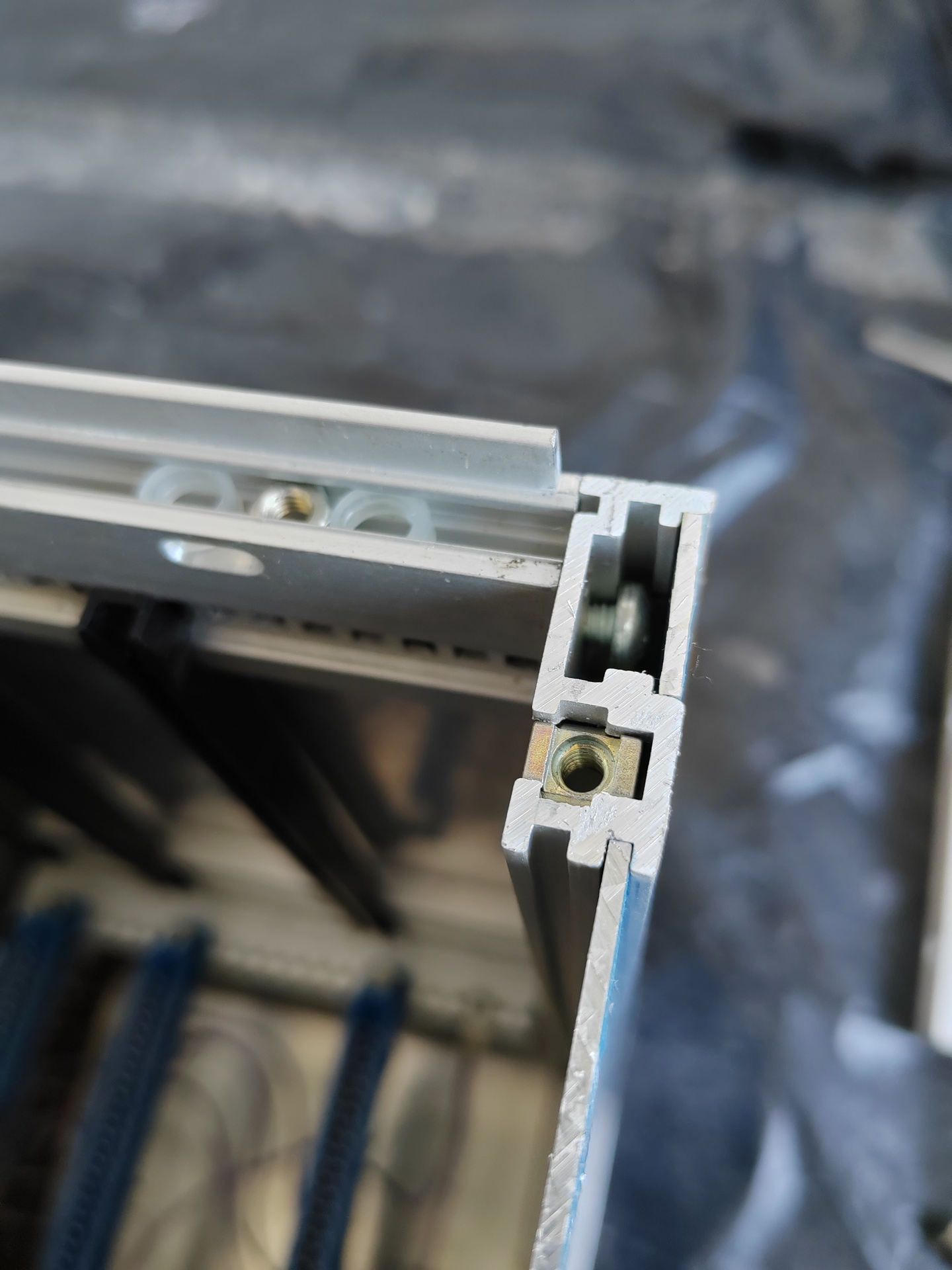

Második kép alapján én sajtolt/ragasztottra tippelnék, de mindenképpen szívás...
Emlékeim szerint ragasztva van és megfelelő erő alkalmazásával leszedhető. Vékony a lemez és nem marad egyenes mire leszeded, de mivel úgyis csak dísznek van, nem muszáj visszarakni.
Én úgy emlékszem, hogy sajtolva van és megfelelő erővel kiszedhető, de elgörbül. Ki lehet egyengetni és a helyére vissza is lehet ütögetni, bár lehet, hogy nem lesz olyan szép, mint eredetileg.
Véletlenül ilyen doboz került hozzám múltkor. Az oldalsó csík ragasztva van bele, a nagyobbik viszont simán kicsúszik.

Hát erre nem számítottam! Csak azt nem értem mi szükség van rá? Ki nem tud esni belőle, akkor meg minek ragasztani? Csak egy céljuk lehetett, hogy a csavarokhoz ne lehessen hozzáférni. Sikerült nekik. Megpróbálok egy keményfa idomot fabrikálni és kiütni vele.
Megpróbálnám lehűteni (mélyhűtőben) és utána átkocogtatni, némelyik ragasztás elenged ilyenkor. Ill. ugyanez melegítve is megpróbálható, pl. óvatosan hőlégfújóval.
Sajna mélyhűtőbe nem fér be, hőlégfuvóra én is gondoltam, de azt a kék műanyag festés biztos nem éli túl
Mi lenne, ha nem szednéd ki, csak a csavarral szemben megfúrnád, hogy beférjen a szerszám, aztán összerakás után egy műanyag dugóval elfednéd a lyukat? Valami ilyesmi.

Nem olyan durva az a ragasztó, elég könnyen megindult a lemez azon a dobozon, ami nekem van. A legegyszerűbb "feszegetős" módszer egy vékony acéldrót, amit a doboz és a lemez között végighúzol, ahogy a kocsik ragasztott szélvédőjét is szokták kiszedni. Visszarakáskor meg mehet mondjuk kétoldalassal.
Még egy dolog Skori felvetésével kapcsolatban - a hőlégfúvót nem muszály ám addig fúvatni, míg a festéket is lekapja, csak az alulemezt kell megmelegíteni, amit a ragasztó fog, hogy lágyuljon a ragasztó. Erre a célra a hajszárító is elég, ha félsz a megégetéstől. Egyetlen szépséghiba, hogy az alu úgy elviszi a hőt, mint a csuda, ezért sokáig lehet melengetni... Cserébe most, amikor ilyen szárazság van és dög meleg, ha a napra kiteszed, akkor az egész átmelegszik annyira, hogy a lokálisan közölt hőmennyiség elég legyen. Leesni nem fog, de lágyul, s utána akár a drótos megoldással, akár vékony acéllappal ki lehet feszíteni anélkül, hogy elvetemedne.
De kuka voltam!
Nem néztem meg figyelmesen. Azt hittem horonyban van. Most már értem miért kellett ragasztani. Simán befekszik a profilba. Simán kijön alulról feszítve, megtámasztva. Elkerülhetetlenül meggörbül, de majd valahogy kiegyenesítem. Még egyszer köszönöm a sok tanácsot! Sikeres ténykedést! Jóska |
