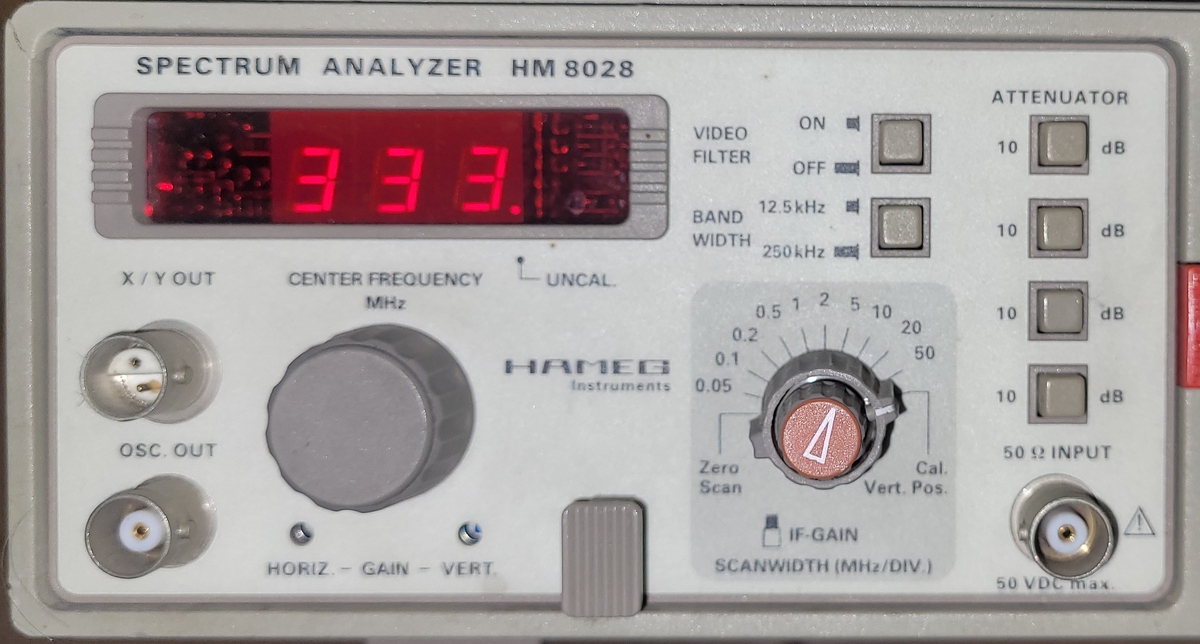

Hameg HM8028 spektrum analizátor modul
Hirdető: konczm123, idő: Csü, 20:20, Hirdető értékelése: 100%
Csak a modul eladó, frekvenciát tudtam állítani.
A HAMEG HM8028 egy moduláris spektrumanalizátor, amely a HAMEG HM8000 sorozat (pl. HM8001 főkeret) egyik plug-in modulja. Önállóan nem működik: szüksége van a HM8001 tápegység/főkeretre, és egy X-Y üzemmódú oszcilloszkópra a kijelzéshez.
Főbb műszaki adatok:
Paraméter Érték
Frekvenciatartomány 0,5–500 MHz
Frekvenciasáv (Span) 50 kHz/div – 50 MHz/div + Zero Scan
Felbontási sávszélesség (RBW) 12,5 kHz vagy 250 kHz
Dinamikatartomány kb. 80 dB
Átlagos zajszint –99 dBm (12,5 kHz RBW)
Maximális bemenő jel +13 dBm
Bemeneti impedancia 50 Ω (BNC)
Bemeneti csillapító 0–40 dB (4×10 dB)
Középfrekvencia kijelzés 3 számjegyű LED
Tápellátás HM8001 főkeretből
Fogyasztás kb. 3,5 W
Előnyei:
egyszerű és megbízható analóg spektrumanalizátor;
rádióamatőr és RF laborfeladatokra ma is jól használható;
a HM8038 Tracking Generator modullal együtt frekvencia-átviteli mérések (szűrők, erősítők, kábelek) is végezhetők.
