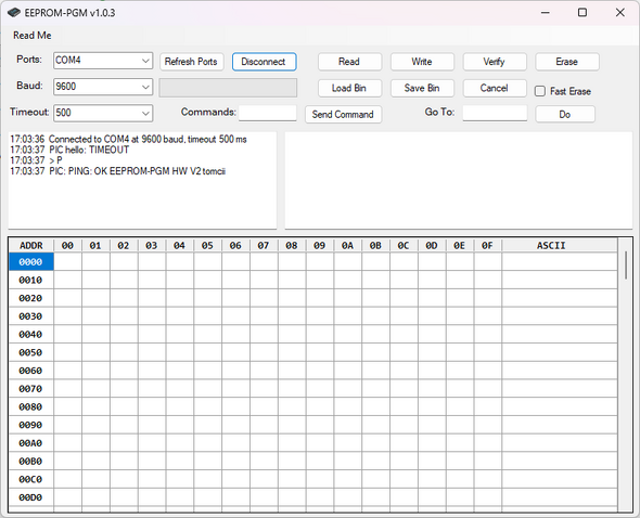

A firmware-rel történő első kapcsolatfelvétel során az alkalmazás egy egyszerű ping parancsot küld:
P
Erre a programozó válaszol:
PING: OK EEPROM-PGM HW V2 tomcii
Ez biztosítja, hogy valóban a megfelelő eszközhöz kapcsolódott a szoftver.

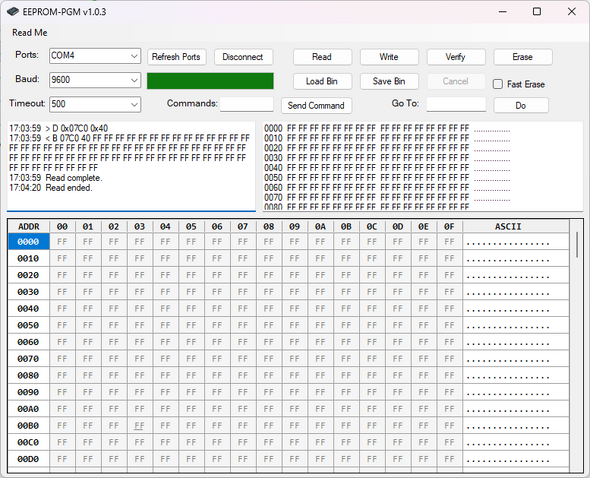

EEPROM olvasása
Az olvasás blokkos módban történik.
Az alkalmazás:
  • 64 byte-os blokkokban
  • végigolvassa a teljes EEPROM-ot.
A firmware-nek küldött parancs:
D 0x0000 0x40
A firmware válasza:
B 0000 40 AA BB CC ...
A szoftver:
  • feldolgozza a hexadecimális válaszokat,
  • majd feltölti a _buffer tömböt.
Ezután automatikusan frissül:
  • a hex editor,
  • az ASCII nézet,
  • valamint a log ablak.
A blokkos olvasás sokkal gyorsabb, mint byte-onként lekérdezni az EEPROM teljes tartalmát.

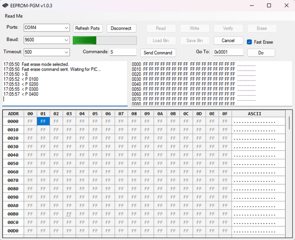

EEPROM törlése
A 28C16 EEPROM egyik előnye, hogy az EPROM memóriákkal ellentétben nincs szükség UV-fényes törlésre, vagy speciális programozófeszültségre. A memória tartalma egyszerűen felülírható normál 5 V-os működés mellett, ezért a teljes törlés gyakorlatilag abból áll, hogy a firmware minden címet 0xFF értékkel ír felül.
A firmware támogat egy úgynevezett „Fast Erase” működést is, amely során a teljes memória blokkos, automatikus végigírása történik. Ilyenkor a programozó gyors egymásutánban végigmegy az összes memóriahelyen, miközben az írás után polling alapú visszaellenőrzést végez, így biztosítva, hogy a törlés valóban sikeresen megtörtént.
Az alkalmazás minden válasz után ellenőrzi:
  • sikeres volt-e az írás,
  • timeout történt-e,
  • vagy kommunikációs hiba jelent meg.
Írás közben progress bar mutatja az aktuális állapotot.

Naplózás
Az alkalmazás minden fontos eseményt naplóz:
  • kapcsolódás
  • parancsok
  • firmware válaszok
  • hibák
  • olvasás/írás állapotok
Példa:
14:22:31  Connected to COM5
14:22:32 > P
14:22:32 < PING: OK EEPROM-PGM HW V2 tomcii
14:22:35 > D 0x0000 0x40
14:22:35 < B 0000 40 ...
Ez fejlesztés közben rendkívül hasznos volt hibakereséshez és kommunikációs problémák diagnosztikájához.

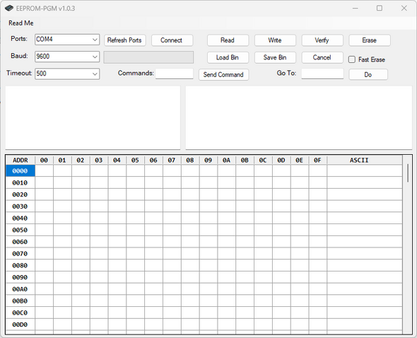

Felhasználói felület
A kezelőfelület szándékosan egyszerű maradt.
Főbb elemek:
  • COM port választó
  • baud rate választó
  • timeout választó
  • Connect/Disconnect
  • Read
  • Write
  • Load BIN
  • Save BIN
  • Hex editor
  • Log ablak
  • Progress bar
A cél nem modern “flat design” GUI készítése volt, hanem egy klasszikus, műszer jellegű EEPROM programmer alkalmazás létrehozása.
