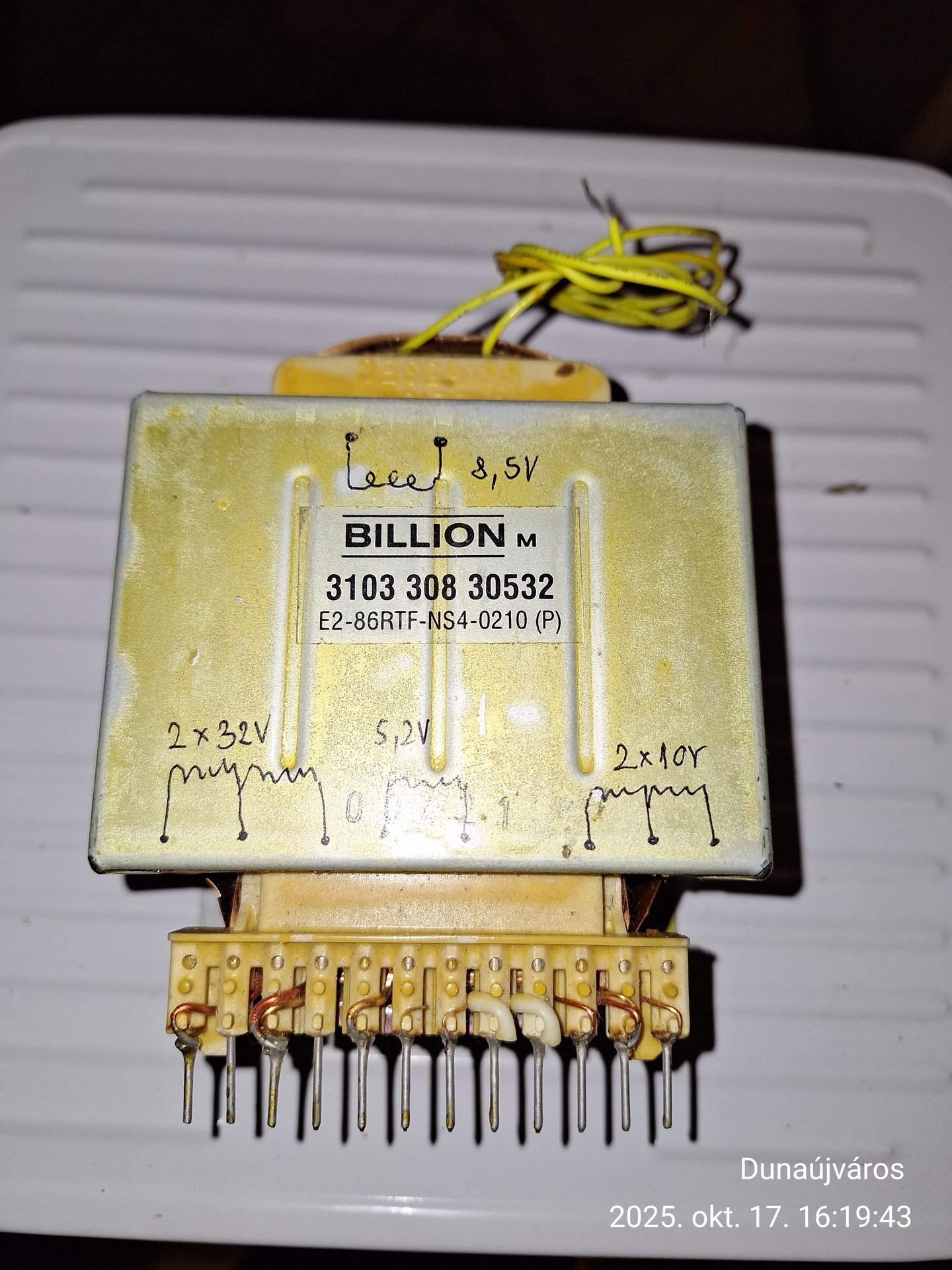

(#) bbatka válasza Ge Lee hozzászólására (») Okt 17, 2025 /
Van 4db. nagyon jó minőségű trafóm. Erősítő építésekhez vettem őket vagy 20 éve, de eddig csak 1db.-ot használtam fel ilyen célra. Rendben. Akkor úgy fogom felhasználni a trafót, hogy lesz mindkettő. LM723-al analóg tápegység és valamilyen Step-Down kimenet egymástól függetlenül. A váltót is kihozom, mert arra is lehet még szükség. Az IR2153-al felépített rezonáns megoldások kisebb zajt termelnek mint mondjuk egy UC3842-el felépített Flyback. Építettem pár ilyet csak pont a finomhangolással nem foglalkoztam. Elfogadtam az elméletileg kiszámolt kondenzátor és trafó értékeket.
