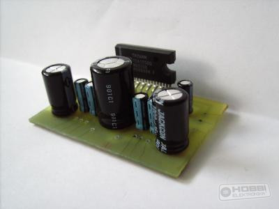

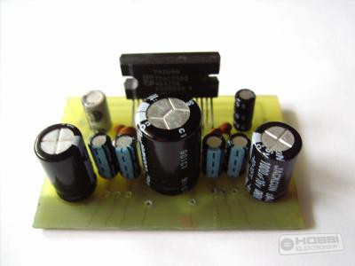

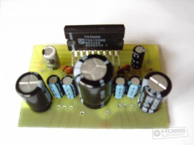

Az alábbi képekhez nem is fűznék sok szöveget, talán csak annyit, hogy ez a nyák kézzel készült. Az elkészítésről készült videó pedig itt található: TDA1558Q videó
Természetesen ez az erősítő nem arra való, hogy  "Disco"-ban nyomjuk vele a "Sub"-ot, de otthoni környezetben, egy szobában, véleményem szerint elegendő teljesítényt nyújt. Megjegyzem, régebben több éven keresztül használtam egy ezzel az IC-vel készült erősítőt a PII.-es gépemhez. (Régi szép idők! )
Amennyiben például 5.1-es kimenettel rendelkező DVD-hez szeretnénk használni, készítsünk egy 4 csatornás és egy hidalt változatot. A négycsatornásra kössük az első és hátsó jeleket, a hidalt egyik ágára a centert, a másikra pedig a mélyet, pl. a cikk elején linkelt szűrőt közbeiktatva.

Végül néhány jótanács:
Ne felejtsünk el hűtőbordát szerelni az IC-re! Nélküle ne helyezzük feszültség alá!
Persze nem kell túlzásokba se esni. Én egy kb. 10*4cm-es alulemezzel használom, és szinte szobahőmérsékletű az IC. Megjegyzem egy autórádióban sem fér el nagyobb, pedig ott a nyári melegben lehet akár 40-50 °C is.
Beüzemelés előtt alaposan ellenőrizzük le, hogy mindent jól csináltunk-e,
nincs-e valahol zárlat, szakadás, stb.
A maximális megengedett tápfeszültséget ne lépjük túl! (max. 18V!)
Kerüljük a kimenetek rövidrezárását, túlterhelését!
Sok sikert!
