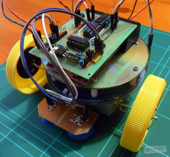

Összeszerelés

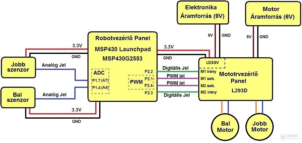

Most már minden elem elkészült, hozzáláthatunk a robot végleges összeszereléséhez. A blokkdiagramnak megfelelően rákötöttem a vonalérzékelő szenzor kimeneteit az A4-es (P1.4), és A7-es (P1.7) analóg bemeneti lábakra. A jumperekkel összekötöttem a Launchpad panel P2.1-es, P2.2-es, P2.3-as és P2.4-es lábait a motorvezérlő panel megfelelő érintkezőivel.
 (a nagyobb méretért kattints a képre)
A bal oldali vonalérzékelő szenzort a Launchpad panel 6-os lábára (P1.4), a jobb oldali szenzort pedig a 15-ös lábára (P1.7) kötöttem. A 9 V-os és a 6 V-os elem csatlakoztatása után el is készült a robot.
