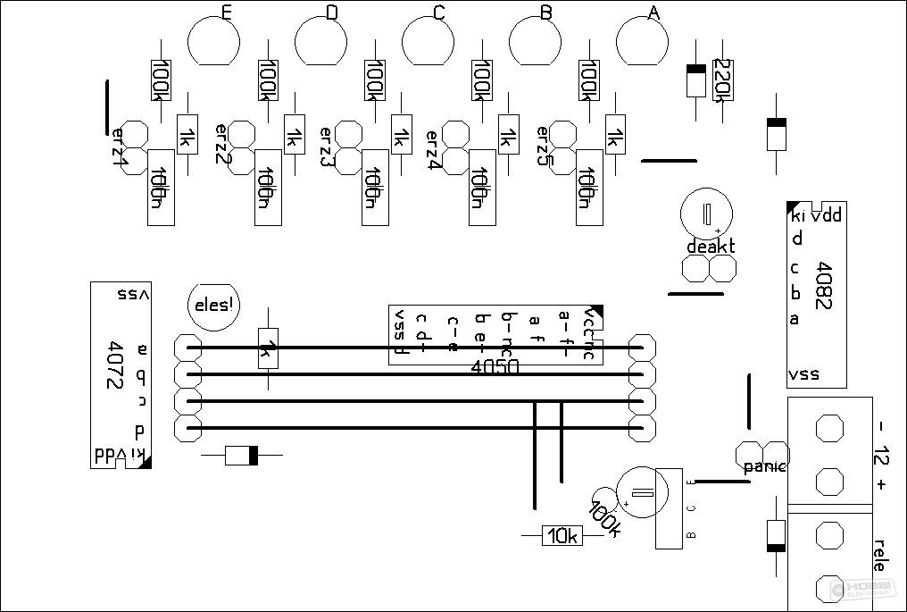

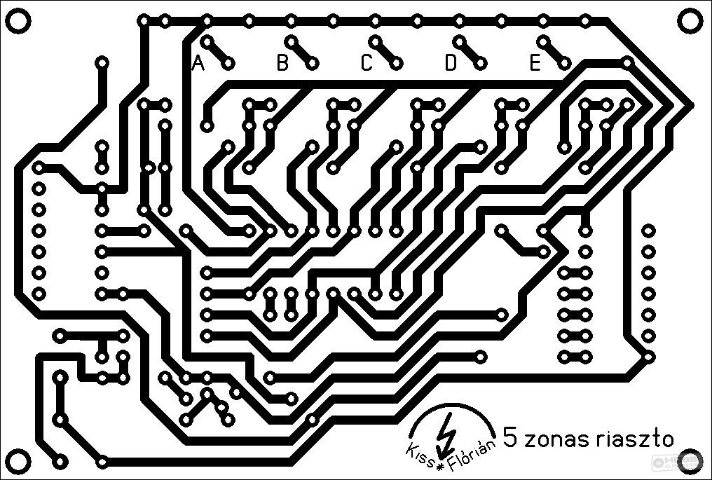

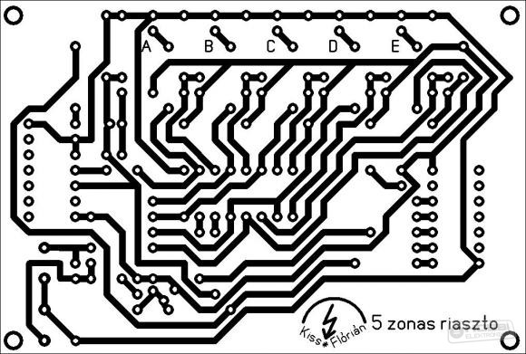

A NYÁK-ot magam készítettem Sprint Layout tervezőprogival. Én fotózással készítettem el az enyémet. A technikáról most nem írok, mert annyi leírás található a neten, és itt a Hobbielektronikán is, mint égen a csillag.
Kattints a képre, ha nagyobb méretben szeretnéd megtekinteni.

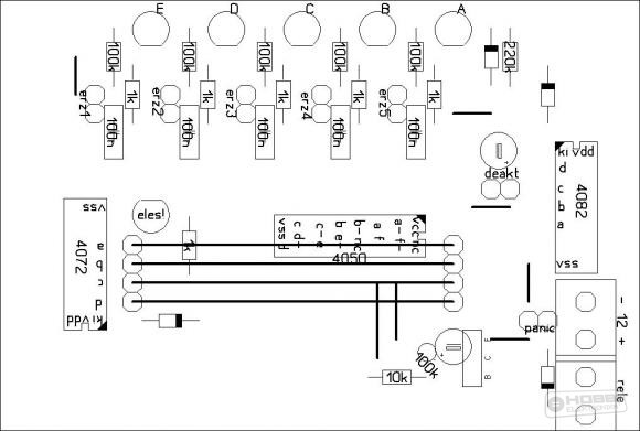

A NYÁK kb. 86*58 mm-re sikeredett. A fenti képen tükrözve van, vagyis így kerül a panelra Egy oldalas, így néhány átkötést muszáj volt beletennem. Van benne 4, ronda nagy átkötés, ezeket már célszerű egy vezetékdarabbal megoldani.
A NYÁK letölthető az alábbi linken: http://www.hobbielektronika.hu/kapcsolasok/files/326/nyak.jpg
