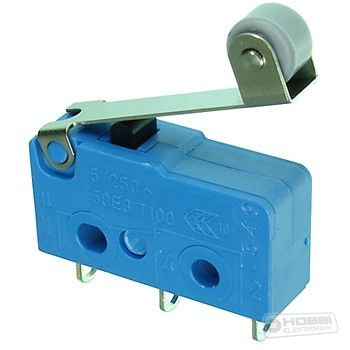

Érzékelőnek használhatunk mikrokapcsolót, ez is jó megoldás, csak elég feltűnő

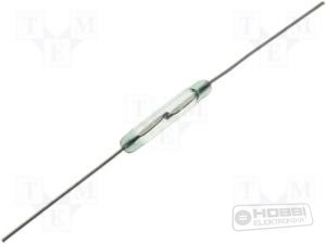

Helyette használhatunk reed relét, (aki nem tudja: ennek az a lényege, hogy ha egy mágnes közelít hozzá, akkor zárja az áramkört) szerintem ez a legjobb módszer. Az ablak-ajtó keretre kell a relé, az ajtóra-ablakra pedig a mozgó mágnes.

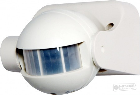

Vehetünk még kb. 1 500 Ft-ért ilyen, lámpa kapcsolására való mozgásérzékelőt. Én szedtem szét ilyet, és egy relével kapcsolgatja a lámpát. A relé kivezetéseire beköthetjük az érzékelő kontaktust, csak itt, ha nem érzékel mozgást, akkor legyen zárt a kontaktus!
