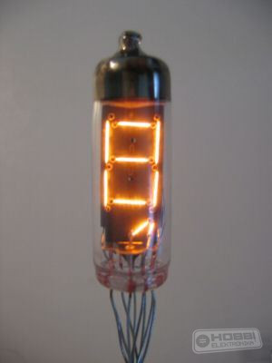

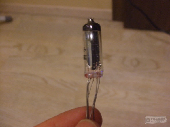

Az óra NUMITRON csöve.
Mint említettem NUMITRON cső-típusokból elég szerény a választék. Igazán elérhető mennyiségben és árban csak az orosz csövek vannak. Abból is az IV-9 NUMITRON cső. Az általam épített órába is ezt választottam.
A NUMITRON cső mérete nem tűnik nagynak. De a NUMITRON cső szegmense szinte az egész üvegcsővet kitölti (lásd a képen), ellentétben a NIXIE csövekkel. Pl. a Z573M szám mérete 13mm magas. Az IV-9 NUMITRON cső szám métere 12mm magasságú! A Z573M cső külső mérete 47,6mm, az IV-9 pedig 35mm. Ez a különbség azért van, mert a NUMITRON szegmenses kialakítású, a NIXIE-ben pedig minden számjegy külön karakter.
A NUMITRON mérete kellően nagy a látványos megjelenéshez.

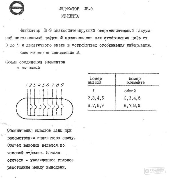

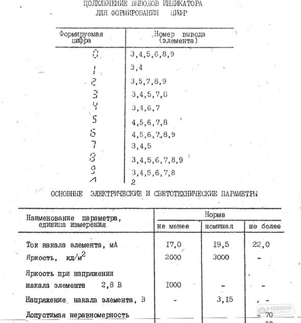

Az IV-9 (ИВ-9) adatlapja:
