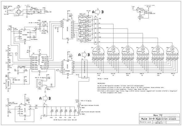

A kapcsolás PIC 16F628A mikrovezérlőre épül. Ki van egészítve egy RTC valós-idejű órával valamint RC5 infra távirányítóval is vezérelhető. A kimentén a vezérlés multiplexer alapon történik.
Az RTC valós-idejű órának saját lítiumos akkumulátora van, ezért a tápfeszültség eltűnése után is megőrzi a beállított időt.
Rendelkezik egy piezo hangjelzővel, amelyet a PIC egyik kimenetére kötött tranzisztor vezérel. A piezo aktív típusú.
2 db nyomógombbal (SW1 és SW2) vagy távirányítóval lehet az időt beállítani és a funkciókat váltani.
A bemutatott NUMITRON órában lévő PIC továbbra is tudja a DCF77 vevő fogadását. A rajzon ezt nem ábrázoltam, mert nálam ez elmaradt. Aki szeretné, minden további nélkül a PIC 17-es lábára kötheti a vevőt, és azonnal működni is fog.

A PIC multiplexeres kimeneteit 2 db TTL IC dekódolja. Egyik a NUMITRON közös pontjait kapcsolja. Az előző verzióban a csövek egyik dekodere SN7442 volt. Pár utánépítőnél jelentkezett egy olyan probléma, hogy nem minden IC működött azonosan. Az újabb példányokban változattak a chipben. Hp41C javaslatára ez le lett cserélve SN7445-re. Az IC cserén kívül csak 6 db ellenállsát kell betenni. Az SN7445 azonkívül, hogy TTL technológiájú annyiban különbözik az eredeti MULE CD4028-as IC-től, hogy a kimentén az aktív szint a "0", tehát pont az inverze.
Az SN7445 kimenete tranzisztorokon keresztül hajtja a csöveket. Mivel a csövek közös pontjának feszültsége csak max. 12V, ezért szinte bármilyen kisfeszültségű PNP tranzisztor megfelel. Csak az Ic áram legyen legalább 500 mA a megfelelő tartalékolás miatt.
A másik IC a már jól ismert SN7447 BCD-ről 7 szegmens dekóder. Itt alkalmazható az LS sorozat vagy az SN7446, SN74247 is. Az SN74247 annyiban tér el, hogy a "6"-os és "9"-es számokat másként írja ki. Ezek közvetlenül képesek a NUMITRON csövek meghajtására minden más kiegészítő nélkül. A NUMITRON szegmensei a diódák után közösítve vannak a dekóder kimenetére kapcsolva. A diódák típusa a közismert 1N4148. Ennek az árama max. 100 mA lehet, ami elég a szegmensek elé.

Mint minden hasonló felépítésű retró órát szerintem kötelezően el kell látni a csöveket megvilágító LED-ekkel.  Az óra látványosságát és feltűnő megjelenését nagyban növeli. Ez egy - szintén TTL alapú - SN7474 típusú kettős D típusú flip-flop-al került megvalósításra. Ennek kapcsolására beépítésre került az SW3 jelű nyomógomb. A nyomógomb megnyomásával az IC kimenete logikai szintet vált. Ez 6 db párhuzamosan kapcsolt LED-et működtet egy közös áramkorlátozó ellenálláson keresztül.
A csövek közötti elválasztó pont mini izzóból lett kialakítva. Az izzó színhőmérséklete azonos a NUMITRON csővel, ezért kellemesen kiegészíti. A 2 db mini izzó sorba van kötve a kevesebb vezetékezés érdekében.

Mint szó volt róla a NUMITRON végtelenül egyszerű cső. Semmi különleges feszültséget nem igényel. Szintén utánépítési tapasztalatok, hogy a külső tápegységek feszültsége elég nagy szórást mutat. Ezért az eredeti kapcsolás tápegysége módosításra került. A NUMITRON meghajtó feszültségét egy LM317-en keresztül vezetjük a csövekre. Így szabályozható a csövek feszültsége. Továbbá nem érzékeny a bemeneti feszültségre.
Másik változtatás, hogy beépítére került egy diódahíd is. Így 8-10VAC-ról is üzemeltethető. Ha valakinek mégis DC-s tápja van akkor a diódahídat be sem kell építeni, csak 2 átkötést betennie.
Az működtető IC-k számára a feszültséget egy 7805 stabilizátor IC állítja elő. Fontos, hogy a 7805-ös stabilizátor IC-re hűtőlemezt vagy kis hűtőbordát kell szerelni. Az 5V-os elemek kb. 250-300 mA-t vesznek fel. A stabilizátor IC-n 7V esik és 0,3A halad át. Könnyen kiszámítható, hogy ez több mint 2 W disszipációt jelent! Az LM317 IC-t nem kell hűteni. Minimális a melegedése.

A NUMITRON óra kapcsolása.
A rajz az óra teljes kapcsolását tartalmazza.
