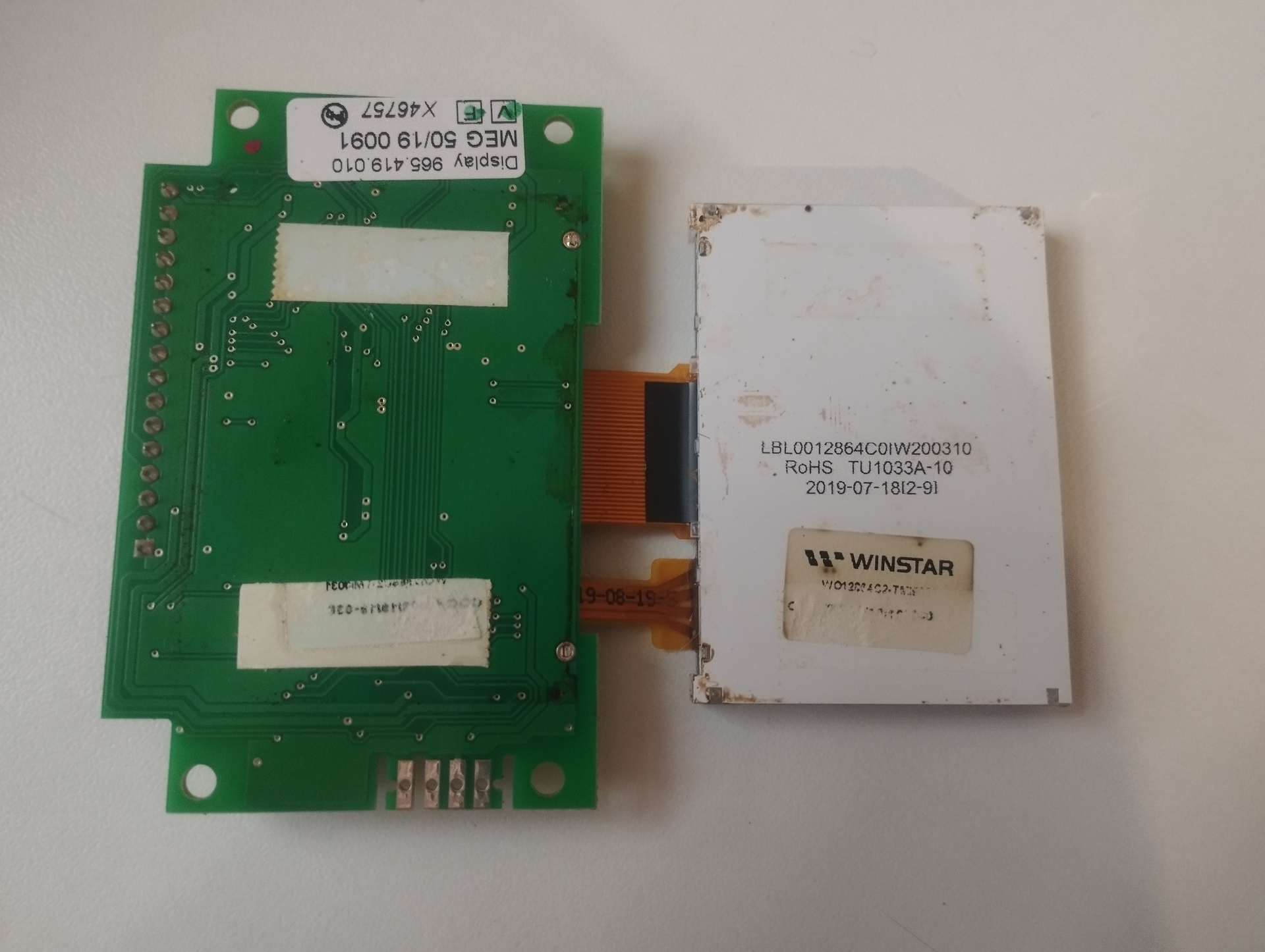

Kedves Fórumtársak!

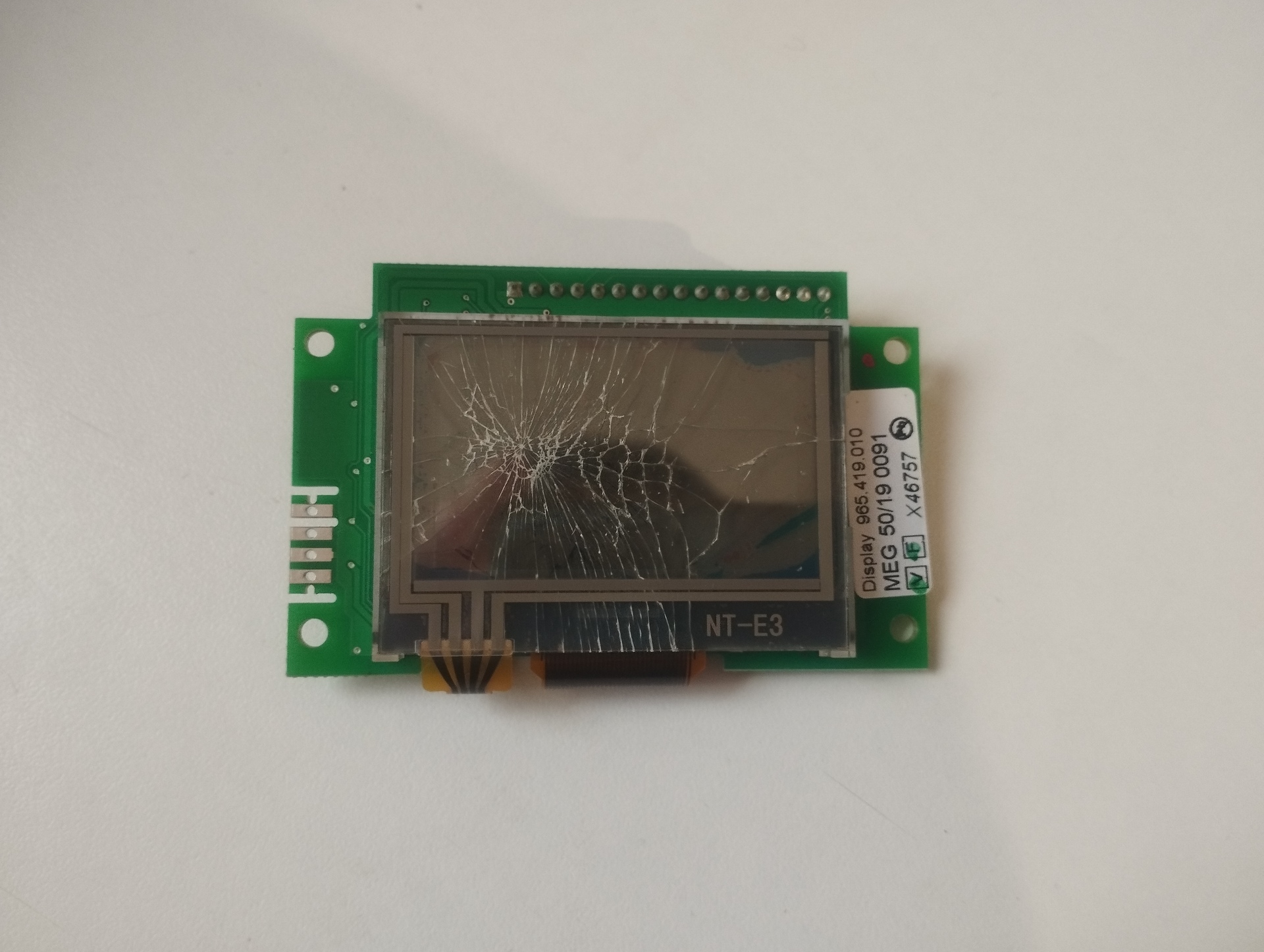

Adott egy érintőképernyő, mely egy darálót vezérel. Sajnos nem vigyáztak rá eléggé és összetört az érintő rész és a képernyő rész is. Maga a panel egyébként működik és az alkatrész is cserélhető lenne egy az egyben, de horror árban van, ezért szeretném csak magát a kijelzőt és az érintőt cserélni. A kijelzőt sikerült beazonosítanom, viszont az érintővel nem boldogulok.
Több mindenben is segítséget szeretnék kérni a hozzáértőktől. Nem vagyok szakember, inkább lelkes amatőr. Mellékeltem képet az alkatrészről.
A képernyőt azt hiszem megtaláltam Aliexpressen. Nem teljesen ugyan az, szerintem csak a színében van különbség. Az eredeti kéken világít, az Ali-s fehéren. Ebből lehet-e probléma? Jó lehet ez az alkatrész is?
link: Kijelző
Az érintőképernyőt nem sikerült beazonosítani. Esetleg valaki tudna segíteni, ha nem is pont ilyen, de hozzá illő kiválasztásában?
Minden segítséget szívesen fogadok. Köszönöm, hogy elolvastad.
Üdvözlettel Dávid

Mindegy, hogy milyen színű. csak esztétikai kérdés.
Ha az érintőfelület is kuka, hámozd le a kijelzőről, hátha a másik oldalán van valamilyen azonosító adat.

Köszönöm szépen a választ!
Sikerült ketté választanom, sajnos csak ez az NT-E3 felirat található rajta.
