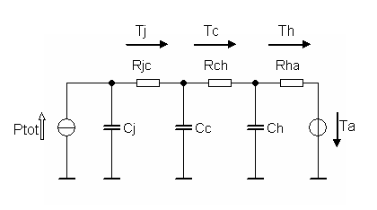

Először jöjjön egy kis elmélet. A számítások közben gyakran fogjuk használni a "hőellenállás" fogalmát. (Hőellenállás, hőtényező ugyanaz.) De mi is ez valójában? Nem véletlenül kapta az "ellenállás" nevet, hiszen a kiszámítása teljesen hasonlóan történik, mint az elektromos ellenállás esetében. Ennek szemléltetésére "hoztam" ezt az ábrát:
A képen az üres nyíllal jelöltem az eldisszipálandó hőt. Jól látszik, hogy a hő a TA irányába mozog. A mozgást a tranzisztor szilíciumlapkája-tokozása (RJC), a tokozás-hűtőborda (RCH) és a hűtőborda-környezet (RCA) kölcsönhatás (hőellenállás) akadályozza. Az RJC katalógusadat, az RCH már nem, hiszen a tokozás és a hűtőborda közötti ellenállást nem lehet előre meghatározni. Ez az érték is elég kicsi, de nem lehet csak úgy elhagyni. A cikk végén ennek még fontos szerepe lesz. Az RHA az, amit ki akarunk számolni. A három ellenállást összeadva már eredő hőellenállásról beszélünk.
A TA a környezet hője. A rajzon fel van tüntetve három "kondenzátor" is. Nem véletlenül, a lapka (junction), a tokozás (case) és a hűtőborda (heatsink) is rendelkezik bizonyos hőkapacitással. Az első kettő értéke elhanyagolhatóan a kicsi, a harmadiké nem elhanyagolható, viszont ez nem befolyásolja a számításokat, tehát ettől (is) eltekintünk. Tehát a kapacitással nem számolunk, de jó tudni, hogy van ilyen is.
