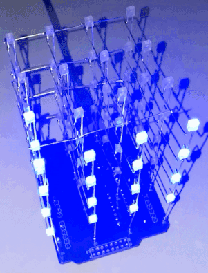

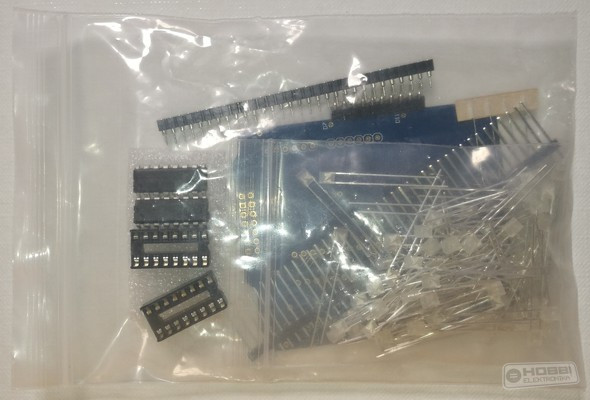

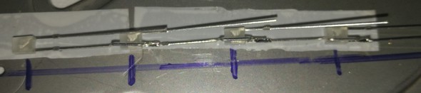

A tizennegyedik napon mondhatni hatalmas fába vágtam a fejszém, kihúztam a 4*4*4-es LED kockát. Mikor a zsákból ez készlet akadt a kezembe, s megláttam mennyi LED van a készletben, tudtam, nem lesz egyszerű menet összerakni.
Nem a beforrasztandó lábak száma miatt tartott a szerelés négy és egy negyed órát, hanem amiatt a tény miatt, hogy ezeket most térben megfelelően kellett összeforrasztani. De ha már csinálom, akkor rendesen csinálom, ezért ki kellett találni azt is, hogyan lehet szépen elvezetni a lábakat, nem csak összedobálni valahogy.

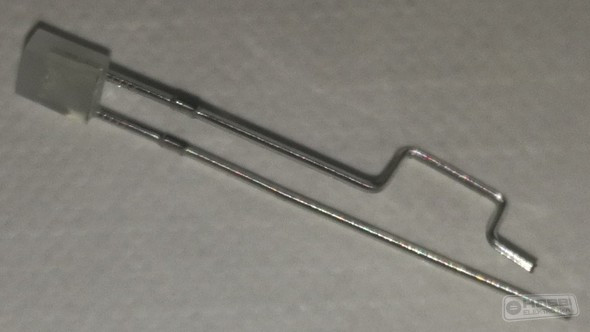

A képen látható hajtogatást egy sima fogóval követtem el, összesen negyvennyolcszor! Ahhoz, hogy ezek közel egyformán sikerüljenek, megjelöltem a fogón, hol kell befogni a megfelelő szélességhez az anód szárát, majd következhetett a babramunka.

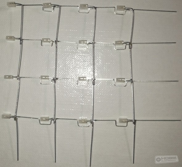

Megközelítőleg egy órába telt minden "U" alakú hajtogatás, s miután elkészültem vele, kezdtem el az oszlopokat összeforrasztani. Ehhez egy fémlapra felrajzoltam a távolságokat, illetve gyorsrögzítő segédként kétoldalas ragasztót használtam. Hozzá kell tennem, hogy a NYÁK lapon talált azonosító alapján megtaláltam a készlet gyártójának honlapját is, ahonnan le lehetett tölteni egy útmutatót, illetve a lap alján látható GIF is a csomagban lévő demo programmal készült. Az útmutató kicsit máshogy mutatta be a lábak összeforrasztgatását, de nekem így jobban tetszik és pontosabb is lett az eredmény.

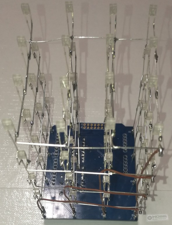

Az oszlopok után négy hasonló lapot kellett alkotni belőlük, s ezeket kellett végül ráforrasztani a NYÁK lapra.
A kocka gyártói honlapja: ICSK059A, innen lehet leszedni hozzá az említett útmutatót, illetve demo programot. Ne felejtsük el, ez a készlet önmagában nem sokra használható, kell hozzá egy Arduino UNO, ami vezérli! Kész szerencse, hogy véletlenül pont heverészett egy az asztalomon...
Meg kell hagyni, nem volt gyerekjáték ezt a készletet egy ültő helyemben összerakni, ha valaki követné a példámat, jobban jár, ha több napot rászán és két-három részletben készül el vele.
