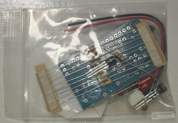

A tizenötödik napon egy tapskapcsolót rakhattam össze, aminek előre örültem, lenne ötletem hol tudom felhasználni. Aztán az örömbe egy kis üröm vegyült...
Első ránézésre egy klassz kis áramkörről van szó, amit egy negyed óra alatt össze lehetne rakni. Boldogan vettem elő az új lábhajlító szerszámomat is, hogy "élesben" kipróbáljam végre, s nagy volt az öröm, mikor az elvárásomnak megfelelően viselkedett és egy pillanat alatt tudtam vele meghajtani az ellenállások lábait. Erről a szerszámról a Műhelyünk felszerelése, szerszámai topikban írtam pár szót. A mosoly viszont kezdett leolvadni az arcomról, mikor az ón alig akarta megfogni a forrszemeket! Komolyan mondom elképedtem, hogy míg eddig minden készletnél könnyedén megtapadt az ón, most az egyetlen hatásos módszer az volt, ha megkentem még folyasztószerrel is. Ha legalább változtattam volna az eddigi forrasztási módszeremen, vagy eszközeimen, akkor meg is érteném, de így egyedül a panel minőségére foghatom az ügyetlenségem.

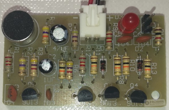

A kényelmetlenség ellenére sikeresen összeraktam a panelt megközelítőleg negyven perc alatt, majd ki is próbáltam. Nos, ezúttal nem mutatok a működésről semmi bizonyítékot, ugyanis az eddigi készletek közül ez az első, ami azon kívül, hogy világít a LED, semmilyen életjelet nem mutat. Átnéztem a forrasztásaim, hátha ott rontottam el valamit, de sajnos nem ilyen egyszerű.

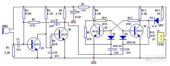

Eljutottam odáig, hogy a mikrofon lábaira közvetlen kötöttem rá a kis DSO Nano V2 szkópom, hátha láthatok valami változást az ingerlésre. Úgy tűnik, hogy a készlettel kapott mikrofonom süketült meg, legalábbis a termék lapja szerinti 3 kHz környéki frekvencián meg se mozdult a jel, bármilyen hangosan játszottam le neki. Megpróbáltam mindenféle egyéb frekiket is, de úgy néz ki, ez bizony süket.
Ajánlanám-e ezt a készletet megépítésre? Nehéz kérdés, mert rákeresve sokan megépítették már és nekik működött. Azt is el kell mondani, hogy amelyik videót az összerakásáról láttam, ott a NYÁK lap kialakítása más volt, például nem teliföldes volt, mint ennél. Szerintem csak én fogtam ki egy hibás példányt, ez van, nem lehet mindig minden tökéletes, de majd a holnapi készlet biztos megvigasztal.
